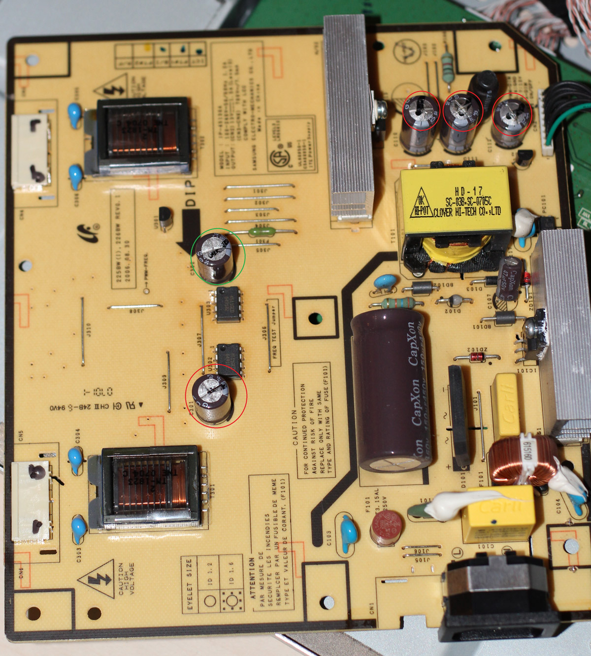

Hallo Leute, bei mir liegt momentan ein Samsung 226BW aufgeschraubt auf dem Schreibtisch. Bei dem Monitor hat das Hintergrundlicht geflackert - ein Serienfehler. Was mir allerdings aufgefallen ist, ist dass einige Elkos auf der Netz-Platine mit einem schwarzen Edding markiert sind. Siehe Foto. Ähnliche Markierungen habe ich schon bei anderen Geräten gesehen, ab und an in rot oder grün. Bisher habe ich mich noch nie gefragt, was diese Markierung heißt. Habt ihr eine Idee?
Ich schätz mal, damit sollen aufgeblähte Elkos später leichter zu erkennen sein, da durch die Ausdehnung auch der schwarze Strich "auseinandergerissen" wird. Die Elkos rechts oben im Bild sehen ja schon ruiniert aus, vor allem das mittlere und rechte.
Fertigungskontrolle wie "habe alle Seiten der Baugruppe angesehen" würde ich sagen. </ernst> Kann aber auch sein, dass sie schlechte Elkos mit Edding markiert vom Elko-Hersteller bekommen. Da kann man doch ein wunderbares Montagsgerät mit lauter blähfreudigen Elkos draus machen, oder? <ernst> mfg mf
>Bisher habe ich mich noch nie gefragt, was diese Markierung heißt. Habt >ihr eine Idee? Das ist eine Kontrolle auf richtige Polung der Elkos. Jeder Elko, der überprüft wurde und richtig herum ist, erhält einen schwarzen Streifen. Ein Elko, der verpolt ist, erhält einen roten Streifen. Denen Elkos, die noch nicht überprüft wurden, fehlt der Streifen.
Kontrolli schrieb: > Ein Elko, der verpolt ist, erhält einen roten Streifen. Genau, und die Geräte werden trotzdem ausgeliefert m(
Jaja der gute alte 226BW. Meiner war auch schon 2 mal offen. Das Erste mal noch während der Garantiezeit. Da gabs dann gleich ein neues Netzteil. Das zweite mal kündigte sich das Ableben der Elkos durch eine fieses Pfeifen an. Neue rein und gut wars. 860µF die Großen. richtig?

Thomas schrieb: > Neue rein und gut wars. 860µF die Großen. richtig? 820µF die großen und 330µF der kleine. Wenn ich es aber richtig mitbekommen habe, hat Samsung im 226BW verschiedene LCD Pannels verbaut. Ich denke auch, dass die Stromversorgung bei den "anders" ist. Kontrolli schrieb: > Das ist eine Kontrolle auf richtige Polung der Elkos. Jeder Elko, der > überprüft wurde und richtig herum ist, erhält einen schwarzen Streifen. > Ein Elko, der verpolt ist, erhält einen roten Streifen. Denen Elkos, die > noch nicht überprüft wurden, fehlt der Streifen. Hmmm.... ich habe jetzt mal eben in meinen AVR reingesehen und da ist es relativ bunt drinn ;) Den AVR wollte ich jetzt aber nicht aufschrauben. Aber im Netz gibt es genug Fotos: http://www.areadvd.de/hardware/2010/onkyo_tx_sr608.shtml Auf nem Elko sind zwei unterschiedliche Striche drauf und die ICs sind auch bemalt.....

Dimitri Roschkowski schrieb: > Bisher habe ich mich noch nie gefragt, was diese Markierung heißt. Habt > ihr eine Idee? Nach der manuellen Bestückung wird die Kontrolle der Polarität der Elkos mit dem Strich auf dem Bauteil markiert... nitraM
Moin Ich habe auch einen flackernden 226BW. Ich wollte schon schauen, ob die Leuchtröhre defekt ist, und evtl austauschen. Dann habe ich in einem anderen Forum auch von defekten Elkos gelesen. Kann mir jemand bestätigen, dass man die Dinger einfach auswechseln kann, und der Monitor wieder läuft? Welche Elkos genau sollte man wechseln?
PittyJ schrieb: > Welche Elkos genau sollte man wechseln? Für sowas ist ein ESR Messgerät recht nützlich, um die Defekten zu finden, wenn Du sowas nicht hast, würde ich folgende tauschen: Bei Rev.01 Board: 2 x 820uF-25V 105ºC Capacitor 2 x 680uF-25V 105ºC Capacitor 1 x 330uF-25V 105ºC Capacitor 1 x 47uF-50V 105ºC Capacitor oder beim Rev.02 Board: 2 x 820uF-25V 105ºC Capacitor 3 x 330uF-25V 105ºC Capacitor 1 x 47uF-50V 105ºC Capacitor Gruß Lemur

Habe erst gestern 2 Samsung TFT wieder zum laufen gebracht. Hier gibt es ganze ELKO-Sätze für die TFT. http://www.elko-verkauf.de Ach ja, die Sicherung (das grüne Teil neben dem grün umrandeten Elko im Bild des ersten Post) kann hochohmig werden. Hatte diesen Fehler bei einem der Samsung TFT.

Timmo H. schrieb: > Naja ob man das Serienfehler nennen kann. Sind nunmal Elkos, die gehen > schonmal kaputt, insbesondere dann wenn sie spannungsmäßig an der Grenze > Betrieben werden und die Rippelfestigkeit nicht so gut ist. Bitte entschuldige mich, aber sind Geräte die alle mit dem gleichen Fehler ausfallen nicht ein Serienfehler? Sicher können Elkos sich aufblähen und wenn es "blinkt", dann ist es oft ein oder mehrere defekte Elkos in dem Gerät. Für MICH ist es ein Aufwand von 0.5-1.5h + Kosten von 1-2€. Also Peanuts. Für andere ist der Monitor schrott. Ich habe grade mal nachgesehen. Den 226BW habe ich am 17.04.2007 für 359,90 EUR gekauft. Ich möchte Samsung jetzt wirklich nichts böses unterstellen, aber wenn man Bauteile verwendet, die haarscharf an der Grenze arbeiten, dann lässt sich damit die Lebensdauer eines Gerätes künstlich reduzieren bei einer gleichzeitigen Minderung der Herstellungskosten.
Dimitri Roschkowski schrieb: > Ich möchte Samsung jetzt wirklich nichts böses > unterstellen, aber wenn man Bauteile verwendet, die haarscharf an der > Grenze arbeiten, dann lässt sich damit die Lebensdauer eines Gerätes > künstlich reduzieren bei einer gleichzeitigen Minderung der > Herstellungskosten. Das ist heute Gang und Gebe nennt sich Geplante Obsoleszenz... http://de.wikipedia.org/wiki/Obsoleszenz#Geplante_Obsoleszenz http://www.arte.tv/de/3714422.html http://www.youtube.com/watch?v=tI798T2tRrQ
Dimitri Roschkowski schrieb: > Bitte entschuldige mich, aber sind Geräte die alle mit dem gleichen > Fehler ausfallen nicht ein Serienfehler? Sicher können Elkos sich > aufblähen und wenn es "blinkt", dann ist es oft ein oder mehrere defekte > Elkos in dem Gerät. Für MICH ist es ein Aufwand von 0.5-1.5h + Kosten > von 1-2€. Also Peanuts. Für andere ist der Monitor schrott. Wie gesagt, das ist nunmal China-Ware. Dem Hersteller reicht es doch wenn der Monitor die Garantiezeit überlebt. Gut wenn er dann kaputt geht... umso besser, dann kauft der Besitzer relativ schnell einen neuen. > Den 226BW habe ich am 17.04.2007 für 359,90 EUR gekauft. Siehste dann hat er ja fast 5 Jahre gehalten, ist doch ein guter Schnitt. Habe meinen fast zur gleichen Zeit (&gleichen Preis) gekauft, ich habe mir schon einen neuen Gekauft bevor der 226BW "kaputt" ging. Immerhin hat Samsung darauf geachtet, dass man die Elkos leicht austauschen kann :D Monitore und Fernseher sind doch heutzutage schon Wegwerf-Artikel. Früher hat man seinen Röhrenfernseher/Monitor locker 10 Jahre behalten, heute ändert sich die Technik so schnell, dass kaum noch einer vor einem 5 Jahre alten Monitor sitzt. Der Hersteller sieht es doch gar nicht ein unnütz 2€ mehr in den Monitor zu investerieren nur damit 0,1% der Käufer ihn auch nach 6 Jahren benutzen können. Die anderen 1,5 Mio. Käufer haben dann schon einen Neuen und der Hersteller hat dafür 3 Mio. Euro eingespart, die 0,1% der Kunden, die dann sauer sind weil sie mitbekommen haben das er kaputt geht sind denen dann auch egal :D Vor einigen Jahren hatten einige Mainboard-Hersteller auch solche Probleme (MSI, ASUS, NEXCOM), alle hatten Low ESR 105°C 3300µF Elkos der Serie KZG von Nichicon(Chemicon) für die Spannungsstabilisierung der Core-Spannung verbaut. Fast alle haben nach einigen Jahren den geist aufgegeben.

E-T schrieb: > Welche Spannungen gibt dieses Netzteil eigentlich aus? 13V für die Elektronik des Monitors und 2x unabhängige HV für die Leuchtstoffröhren. E-T schrieb: > Mein Monitor hat damals richtig geknallt und gerochen, glaube da ist im > Netzteil mehr hin als nur der Elko. Wenns geknallt hat, hat es den Vortel, dass da wirklich etwas sichtbar putt ist. Also einfach aufschrauben und nachsehen.

Dimitri Roschkowski schrieb: > 13V für die Elektronik des Monitors und 2x unabhängige HV für die > Leuchtstoffröhren. Die Leuchtstoffröhrenspannung wird aber aus den 13 V erzeugt, oder aus 230? Oder aus einer ganz eigenen Spannung? 13V Single Suplly wäre eigentlich ganz gut, da kann man einfach eins der billigen 12-14V 6A Netzteile von Pollin nehmen.
Die Elkos sind wirklich (Kern)Schrott. Billig billig billig. Auf jeden Fall gegen qualitativ hochwertige austauschen. Ich tippe auch darauf, dass zusätzlich das Design sowieso bessere bzw. passendere Elkos vorgesehen hätte. Die da eingebauten sind wahrscheinlich 1. sowieso qualitativ unterste Schublade und 2. schon von Anfang an unterdimensioniert. Kannst ja mal bei Rubycon, NCC ECC UCC, Panasonic, ... umschauen. Die ZL- und ZLH-Serie von Rubycon ist spitze.
