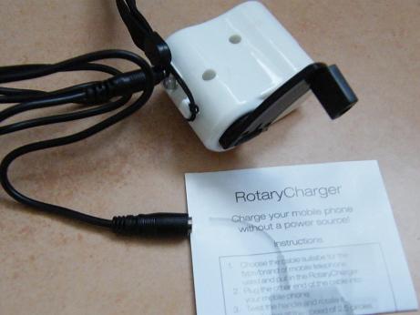

Es gibt Leute, die kommen ohne Karte und Ei-Phone durch den Urlaub. Manche brauchen es eben. Andere stecken ihre SIM-Card in ein lange laufendedes Samsung-20€-Handy wenn Not am Mann ist oder schleppen ein leises Honda-Aggregat herum. Der 16Ah-Pufferakku wird auch sein Gewicht haben und mit jeder Schnellllladung etwas heißer und schlechter werden. Wieder Andere kurbeln stundenlang mit dem RotaryCharger. Es gibt viele Möglichkeiten, sich die Zeit zu vertreiben.
