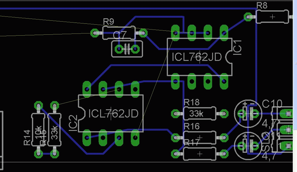

Danke für die Antworten, ich hab es wirklich geschafft, daß der Autorouter nur blaue Linien Zeichnet. Ist das die Leiterbahnseite der Platine? Müßte Layer 16 sein... Also - wie ich höre, muß man doch viel mit Hand nacharbeiten. Noch eine Frage: Wie kann ich auf der Oberseite einen Draht einzeichnen, um die Leiterbahnen zu vereinfachen. Und das, ohne den Schaltplan zu vermurksen. Oder geht das nur über den Schaltplan? Der Befehl "wire" für das Board ist glaub ich der falsche Weg. In meinem Board will ich also vertikal zwischen den ICs einen Draht haben, damit die noch fehlende direkte Verbindung zwischen den ICs machbar ist....
Tanuchin schrieb: > In meinem Board will ich also vertikal zwischen den ICs einen Draht > haben, damit die noch fehlende direkte Verbindung zwischen den ICs > machbar ist.... Den zeichnest du im TOP Layer (rot). Eagle setzt dir sogar automatisch vias am Anfang und am Ende des Top Layers. Allerdings, dein Layout da oben sieht echt vermurkst aus. Da ist ja alles schräg und krumm. Versuch mal nur 90 oder 45 Grad Winkel zu machen. Und Route so ein paar Verbindungen um Gottes Willen von Hand! gruß cyblord
Jadoch - wird alles schön nachbearbeitet. Ich meinte natürlich einen Draht und keine Leiterbahn - ich will ja einlagige Platine machen!
Du kannst dann statt der Leiterbahn auf dem Top-Layer einen Draht einlöten. Unter: Werkzeuge->Autorouter->General kannst Du in dem Klappmenü auch andere Leiterbahnwinkel auswählen, damit das anständig aussieht und nicht die Strippen quer über falsche Anschlüsse laufen. Über: Werkzeuge_>Layout prüfen->Sizes kannst Du die Leiterbahnbreite einstellen. Mach es ruhig noch einmal, gib Dich nicht gleich mit dem erstbesten Ergebnis zufrieden. MfG Paul
Genau, ich will einen Draht einlöten. Dazu muß ich doch 2 Lötpunkte anbringen. Die "Via"-Punkte scheinen aber immer durchkontaktierte Lötpunkte zu sein... Welche nehm ich für eine einlagige Platine? In der Board-Ansicht seh ich nur eine Version von Lötpunkten .... PS: Ich war schon für einen Eagle-Kurs angemeldet, der dann ausgefallen ist. Mir gefällt die Rumprobiererei auch nicht besonders, aber immoment seh ich keine Alternative, als mich da durchzufinden...
Ja, na freilich sind VIAs Durchkontaktierungen. Nur: Wenn es nur einen Layer auf der Unterseite gibt (Bottom) dann hast Du als Via nur ein Bohrloch, in das Du Deine Drahtbrücke von oben reinsteckst und unten anlötest. Du hälst praktisch das Programm zum Narren, indem es Dir auf der Oberseite einen Leiterzug zeigt (rot) Du aber dreist statt dessen eine Drahtbrücke einlötest. MfG Paul
