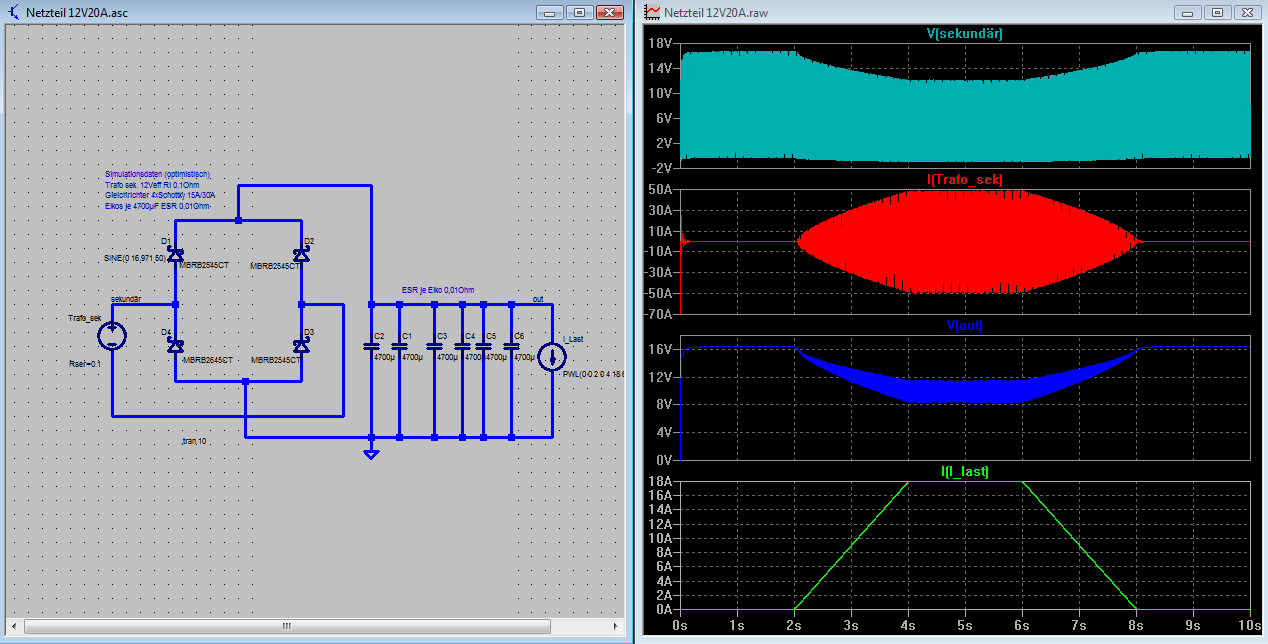

Hallo Leute,
habe vor, für meine Standheizung, welche ich stationär in meiner Garage
betreibe ein Netzteil zu bauen.
Ringkerntrafo 12 Volt 200 Watt, Gleichrichter inkl. Kühlkörper sind
schon besorgt. jetzt sellt sich mir die Frage wue Groß der Kondensator
sein muss.
Ich kann mich dunkel daran erinnern, für 1A knapp 1000µF!?

von Daniel (erfolgstyp)
Mit der Formel Ubr=I/2f*C kannst du dir die Brummspannung berechnen
I ist der Strom den du Verbrauchst (20A)
2f sind bei dir dann 100Hz (ausgehend von der netzfrequenz)
C ist der Kondensator den du brauchst
und Ubr musst du entscheiden was für deine anwendung noch akzeptabel ist

von Εrnst B. (ernst)
James schrieb:
> C= Welchen Kondensator muss ich nehmen?
Deine Faustformel wird schon so etwa passen. also 20mF.
Hier ne Tüte voll bestellen:
>> http://www.pollin.de/shop/t/OTc4OTA5OTk-/
> Wie viele solcher Kondensatoren sollte ich in Reihe oder Parallel
> schalten?
Aus dem Bauch heraus:
Ich würde mit 10 Stück der 5cent-Teile anfangen. (Natürlich Parallel!)
Wären dann 12500 µF.
Wird recht wellig, wenn die Glühkerze an ist, das stört die aber nicht.
Ist halbwegs glatt, wenn der Lüfter-Motor läuft. Ist dem aber eigentlich
auch wurscht.
Zusatzbelastung für den Trafo hält sich in Grenzen.
Die Steuerelektronink, so vorhanden, hat sicher eine eigene
Stabilisierung, und sollte damit auch klarkomen.
Wenns nicht reicht: nochmal 10 Stück nachrüsten.

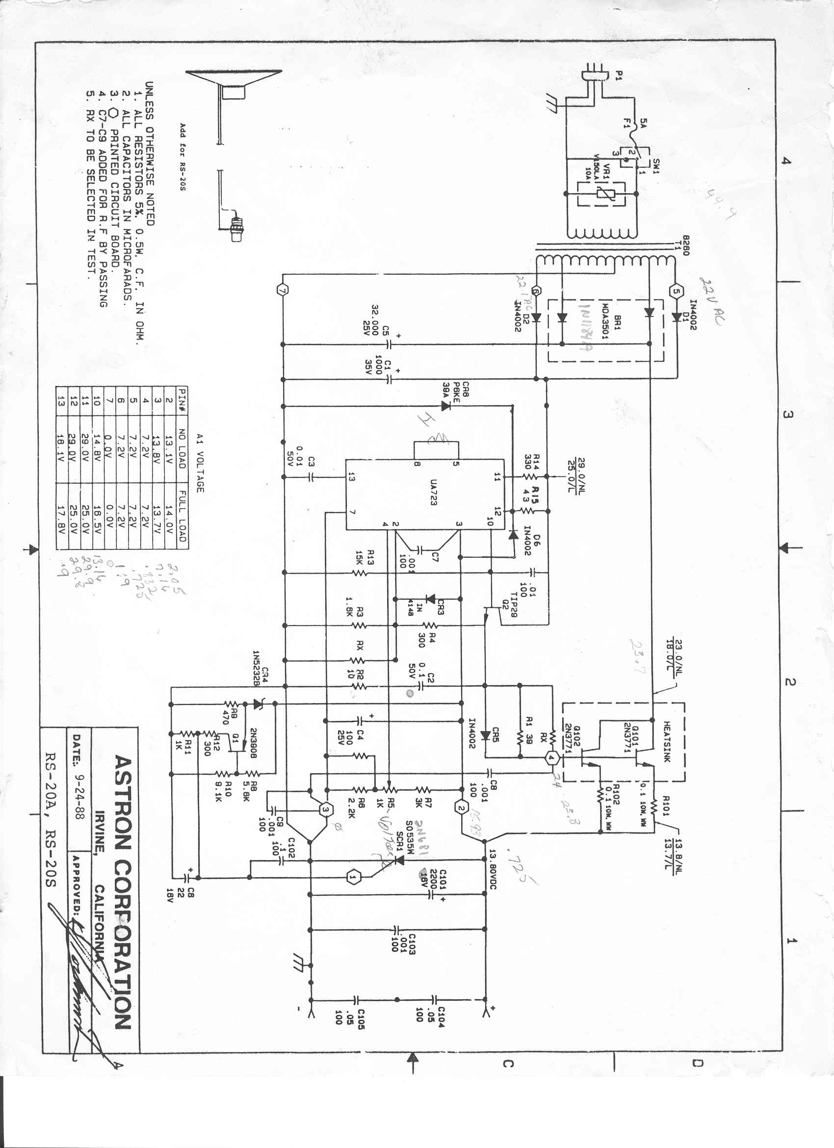

von Andrew T. (marsufant)
> schalten?
19 Stück parallel.
Und für "Eigenbaunetzteil" schau mal hier, das funktioniert garantiert
und ist langlebig:
bama.edebris.com, dort: Astron, das 20A Modell.
Schaltplan hier schon mal vorab
Ach ja, noch ganz wichtig:
Nach Gleichrichter und Siebung kommen aus deinem Netzteil keine 12V,
sondern so eher 15V. Check vorher, ob das deiner Heizung bekommt.

bei 20A tatsächlich 12Veff liefert, gehen nochmals ca. 2 Volt für den
Brückengleichrichter ab.
Bei 20A Strombedarf sollten unbedingt mehrere Elkos, Vorschlag 5x4700uF
verwendet werden um den ESR möglichst niedrig zu halten (ESR z.B.
0,02Ohm, dann gibt das bei 20A einen Brumm von ca. 0,4Vss).
Optimal wäre eine Starterbatterie zu Puffern, die spendiert wenn es
nötig ist noch ein paar Ampere extra.
Ottmar
von hinz (Gast)
Ottmar K. schrieb:
> ich möchte doch noch mal an obige Anmerkung erinnern! Falls der Trafo
Deutlich mehr als 2V, einerseits am Gleichrichter, andererseits am
ohmschen Widerstand des Trafos. Der Ladestrom ist ja wegen des kleinen
Stromflusswinkels erheblich höher als 20A.
Um eine Größenordnung vertan!
von Udo S. (urschmitt)
Nicht wissen löst selten ein Problem
Die Faustformel Ubr=I/2f*C wurde doch angegeben:
bei 20000µF und 17A wären das 17/(100*0,02) = 8,5V Brumm!!!!
Da kann man klasse eine stabile 12V Versorgung machen.
Die 12V müssen ja garnicht wirklich stabil sein. Je nachdem wie die
Heizungselektronik aufgebaut ist, reicht es wenn sich diese noch saubere
5V ziehen kann...
LTspice kommt übrigens auf ca. 6V Brumm, die Faustformel passt recht
gut.
von Ottmar K. (wil1)
..hätte ich doch schon früher drauf kommen können, diese Simulation in
den Thread reinzustellen.
Falls die Simulation die Wirklichkeit nicht trifft, ist dieser ja dabei
nichts passiert :-)
Ottmar
von hinz (Gast)
Aber auch nur wenn man den Trafo falsch modelliert...
Ach, das gleicht sich mit der ebenfalls falsch modellierten Last wieder
aus.
James schrieb:
> Da mich es nun doch etwas mehr beschäftigt hat, als ich annahm, habe ich
> mich nach einem neuem Trafo umgeschaut.
> --> 1500VA - 2x7,5 Volt =15 Volt
> Eenn ich beide Sekundärkabel miteinander verbinde komme ich auf meine 15
> Volt, durch den Brückengleichrichter, fallen noch einmal knapp 2 Volt
> ab!? Richtig oder?
> Somit habe ich genügend Reserven!?
Genau.
So langsam wird das ja was mit deinem Netzteil. So was hat Reserven.
Du kannst nun das 35A oder 50A Modell aus
ebenfalls bauen. Mußt also nicht bei 20A bleiben.
Ein "einschaltstrombegrenzer" könnte sich als nützlich erweisen, da ein
derartiger 1,5kVA Trafo für manche Sicherungsautomaten im Haus etwas
"heftig" ist.
