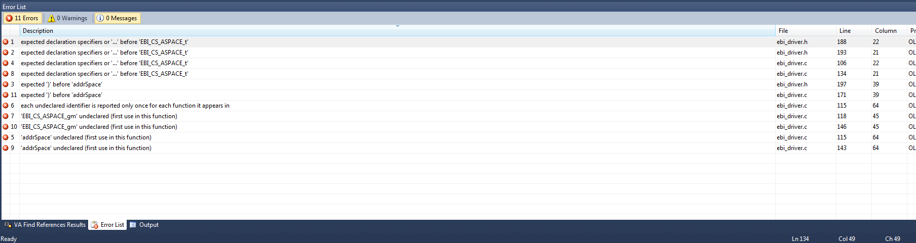

Ich möchte ein Bild auf einem Display darstellen und es dazu in SRAM
speichern. Ich habe jetz auch verstanden das, dass mit dem internen
nicht funktioniert.
Ich nutze das AVR X-Plained Board und möchte nun das externe SDRAM
nutzen und nutze dazu die AVR1312 von Atmel. Nur leider bekomme ich
einen haufen an Fehlermeldungen, da einige Sachen nicht definiert sind,
wie zum Beispiel EBI_CS_ASPACE_t
Wo bekomme ich die fehlenden Definitionen her?

von Matthias L. (mcl024)
Das mache ich ja nur leider finde ich keine Lösung und habe daher hier
um Hilfe gebeten (siehe oben), aber leider bisher ohne Erfolg und daher
bin ich auf die Flash Variante gekommen.
Also ich bekomme von AVRStudio5 folgende Fehlermeldungen
...so nochmal
von Karl H. (kbuchegg)
20 Sekunden googeln ergibt, dass Atmel offenbar da ein paar Namen
geändert hat und es verabsäumt hat, den Driver Code auf neueren Stand zu
bringen.
Schau ich in meiner älteren WinAvr Installation rein, dann findet sich
in
iox128a1.h (der Header Datei, die letztendlich durch -include avr/io.h
hereingezogen wird) zb
/* Chip Select adress space */
typedef enum EBI_CS_ASPACE_enum
    EBI_CS_ASPACE_256B_gc = (0x00<<2),  /* 256 bytes */
    EBI_CS_ASPACE_512B_gc = (0x01<<2),  /* 512 bytes */
    EBI_CS_ASPACE_1KB_gc = (0x02<<2),  /* 1K bytes */
    EBI_CS_ASPACE_2KB_gc = (0x03<<2),  /* 2K bytes */
    EBI_CS_ASPACE_4KB_gc = (0x04<<2),  /* 4K bytes */
    EBI_CS_ASPACE_8KB_gc = (0x05<<2),  /* 8K bytes */
    EBI_CS_ASPACE_16KB_gc = (0x06<<2),  /* 16K bytes */
    EBI_CS_ASPACE_32KB_gc = (0x07<<2),  /* 32K bytes */
    EBI_CS_ASPACE_64KB_gc = (0x08<<2),  /* 64K bytes */
    EBI_CS_ASPACE_128KB_gc = (0x09<<2),  /* 128K bytes */
    EBI_CS_ASPACE_256KB_gc = (0x0A<<2),  /* 256K bytes */
    EBI_CS_ASPACE_512KB_gc = (0x0B<<2),  /* 512K bytes */
    EBI_CS_ASPACE_1MB_gc = (0x0C<<2),  /* 1M bytes */
    EBI_CS_ASPACE_2MB_gc = (0x0D<<2),  /* 2M bytes */
    EBI_CS_ASPACE_4MB_gc = (0x0E<<2),  /* 4M bytes */
    EBI_CS_ASPACE_8MB_gc = (0x0F<<2),  /* 8M bytes */
    EBI_CS_ASPACE_16M_gc = (0x10<<2),  /* 16M bytes */
} EBI_CS_ASPACE_t;
jetzt machst du dein iox128a1.h auf und scrollst da mal durch, ob du
etwas ähnliches da drinnen findest. ("Chip select adress space" könnte
ein Suchebgriff sein). Wenn ja, dann hast du den Namen auf den
EBI_CS_ASPACE_t umbenannt wurde und mit diesem Namen tauscht du dann im
Driver Code erst mal aus.
(Laut meinen Googel Treffern reicht das. Funktional hat sich offenbar
nichts geändert, die Dinge sind lediglich ein wenig anders benannt
worden)
Und wenn ich mir die Fehlermeldungen so ansehe, dann ist das grob
geschätzt immer der gleiche Fehler, der dafür verantwortlich zeichnet:
EBI_CS_ASPACE_t heisst nicht mehr so, sondern ein wenig anders.
Hey Danke jetzt funktioniert wenigstens schonmal das kompilieren.
