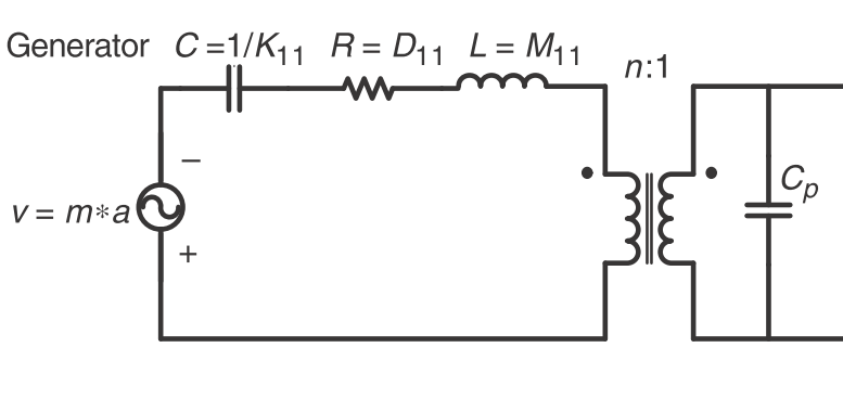

Ich bin mir mit der Sache der Modellierung nicht ganz sicher, wie es richtig ist. Einerseits verwende ich piezoelektrische Ultraschallaufnehmer, als wären sie eine Spannungsquelle. Dabei habe ich mich an Schaltungen orientiert, die ich vorher im Internet gefunden habe. Es wird dabei direkt ein OPV als Spannungsfolger an einen Pin und der andere an GND geschalten. Andererseits habe ich in meinem Auslandsjahr in Schottland ein Laborpraktikum machen dürfen, in dem ein Ultraschallverstärker zu bauen war. Dort wurde ein Transimpedanz-Verstärker aufgebaut um den Strom passend in Spannung umzuwandeln. Dabei wurde davon ausgegangen, dass der Piezo Aufnehmer eine ideale Stromquelle ist. Letztlich tun beide Schaltungen gleich ihren Dienst. Von daher bin ich mir sehr unsicher, was die korrekte Modellierung einer solchen Quelle angeht. Letztendlich bleibt es aber egal, da sowohl die Strom- als auch die Spannungsmessung nie ideal sein wird und damit immer etwas messbar sein wird - bleibt nur die Frage, ob man damit was anfangen kann. für Aufklärung bezüglich der Modellierbarkeit wäre ich sehr froh. Das dürfte dann auch einige Fragen des Thread Starters beantworten. Christian
Einen Piezo als Quelle (oder Sensor) sollte man als LADUNGSquelle betrachten. Der kleine Punkt auf dem q um zum Strom zu werden hilft dann bei der Betrachtung des Frequenzgangs ;)

Ist der Lastwiderstand vielleicht eine Widerstandsdekade, die nach 9MOhm wieder bei 0MOhm anfängt? Die Impedanz eines Piezogenerators hat eigentlich recht wenig mit Spannungsquelle + Innenwiderstand zu tun. Elektrisch gesehen ist sie eine Stromquelle mit parallel geschaltetem Kondensator (also gar kein Widerstand). Damit man dann auf so was wie den optimalen Lastwiderstand (für maximale Leistung) schließen kann, empfiehlt sich ein elektromechanisches Ersatzschaltbild. Siehe Anhang, Quelle: http://jim.sagepub.com/content/21/13/1293.short Ich habe leider gerade keine Quelle da, die kein Paper eines Journals ist.

> Ich habe leider gerade keine Quelle da, die kein Paper eines Journals > ist. http://www.cesca.centers.vt.edu/research/papers/Ha/09JIMSS2009_Kong_online.pdf

Ich bin jetzt wegen der Leistungsmessung und weil es weiter oben schon mal gefallen ist, von einem Piezogenerator ausgegangen, also Energy Harvesting und kein Sensor. Peter W. schrieb: > Bei 70V und 10MOhm muesste ein Strom von 7*10^-6A fliessen. Zum Guten, > das Messgeraet noch parallel, sind es sogar 1,4*10^-5A = 14µA. > Wohlgemerkt gerechnet und die 70V sind vermutet ! Die 70V hat er doch selber geschrieben, ab 5MOhm. > Nun hat er aber oben einen *Kurzschluss*strom von _3,8µA_ gemessen. Bei > einem 10MOhm + dem Messgeraet parallel ergaebe das eine Spannung von 19V > ? 3,8µA und 70 V passen natürlich nicht zusammen... Vielleicht verschiedene Messungen. > Der Strom geht also weit in den nA Bereich, wenn er da ueberhaupt noch > hin kommt und ein Messgeraet braucht nun mal einen gewissen Strom um > Spannung messen zu koennen. Ist dieser nicht vorhanden oder zu gering, > misst das Geraet eben nichts mehr. Er misst doch Spannung, das Messgerät braucht nicht mehr Strom, als durch den Eingangs-Spannungsteiler fließt. Der TE hat ja geschrieben, die Spannung ist bis 5MOhm immer größer geworden. Also sollte das Messgerät bei einem noch größeren Widerstand auch etwas messen. > Spannung muesstest du ja auch messen koennen wenn die Strippen frei in > der Luft haengen, kann dein Multimeter das ? Meine nicht. Welche Spannung ist denn in der Luft? Um da was zu messen, braucht man erst mal eine Antenne ;-) > Zudem handelt es sich hier auch noch um gepulste Gleichspannung, was den > Strom nochmal um 30% senkt. Das hat der TE aber nichts geschrieben.
