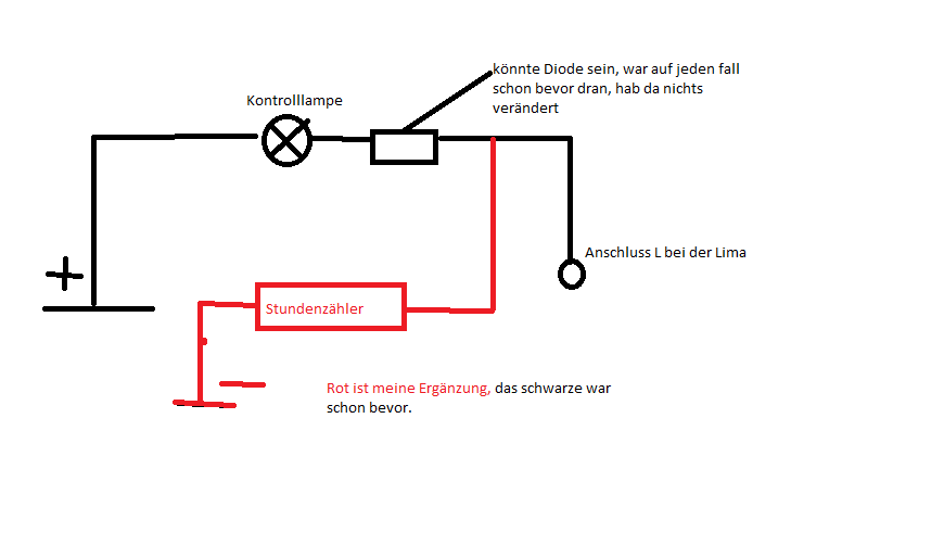

habe folgendes problem.
Lichtmaschine hat nur noch einen L anschluss.
habe schon probiert die ladekontrolllampe geht. so aber jetzt, hab ich
paralel dazu einen stundenzähler installiert. der geht wenn der motor
läuft, aber die lampe leuchtet jetzt überhaupt nicht mehr.
hab ich was falsch gemacht?
vor der kontrolllampe ist denk ich noch ne diode oder so
dazwischengeschalten. bin mir aber nicht ganz sicher.
was soll ich tun?
damit diese lampe wieder geht

von Ben _. (burning_silicon)
Zeichne mal einen Schaltplan, sonst versteht niemand was Du da gebaut
hast.
Die Ladekontroll-Lampe ist in den meisten Fällen nicht nur zum
Schön-Aussehen da, sondern sie liefert auch einen kleinen Strom für die
Hilfserregung bis der Generator selbständig Strom erzeugt. Dann wird
dieser Strom nicht mehr gebraucht und deswegen geht die Lampe aus.

Ja also der Motor läuft ja so auch, der Zähler funkioniert ja auch, nur
eben die Lampe da brennt gar nicht mehr.
Hier nun eine Skizze.
von MaWin (Gast)
Die ist prinzipiell in Ordnung. Der Fehler liegt woandersdran.

oder muss ich noch vorm zähler eine diode dazwischen schalten?
von Winfried J. (Firma: Nisch-Aufzüge) (winne) Benutzerseite
Du belastet die Hilfsspannung welche den Initialstrom fürs Feld liefert
bis die Selbsterregung einsetzt. Das könnte die Funktion der Lima
erheblich stören.
Hast Du mal probiert obs wieder normal ist wenn Du den Zähler abklemmst?
Was ist das für ein Zähler, wieviel Strom zieht der von der Leitung weg?
Ich hab für ein Laderelais eine Steuerung gebaut, die auch an dieser
Leitung hängt. Allerdings belastet sie diese so gut wie gar nicht. Die
Stromversorgung kommt von woanders.

von matze (Gast)
an ben, nein bis jetzt noch nicht, habe aber mal eine 4watt lampe an L
der lima und plus gehalten, die brannte, also wenn der motor aus ist.
habe den zähler und alles schon schön im amaturenbrett eingebaut.
Zähler ist
folgender:http://www.ebay.de/itm/121019219086?ssPageName=STRK:MEWNX:IT&_trksid=p3984.m1497.l2649
an harald. ja aber nur wenn halt zündung an ist, ich will halt dass der
zähler nur geht wenn der motor läuft, da wenn ich zündung an hab, z.B.
wegen licht dann würde der ja auch zählen.
Wenn eine Lampe die Du rangehalten hast noch brennt dann stimmt
irgendwas an Deinem Aufbau nicht. Vermutlich hat sich das Kabel von der
Lampe gelöst oder sowas.

also hab noch einmal das ganze amaturenbrett zerlegt. und tatsächlich,
da wo die birne drin steckt war anscheinend iwie kein kontakt, obwohl
ich ja eigtl vorm zusammenbau schon alle birnchen durchprobiert hab.
naja etz auch egal hauptsache es geht wieder.
das hat mich echt schon etwas verrückt gemacht.
danke an alle, die gleich geantwortet haben.
