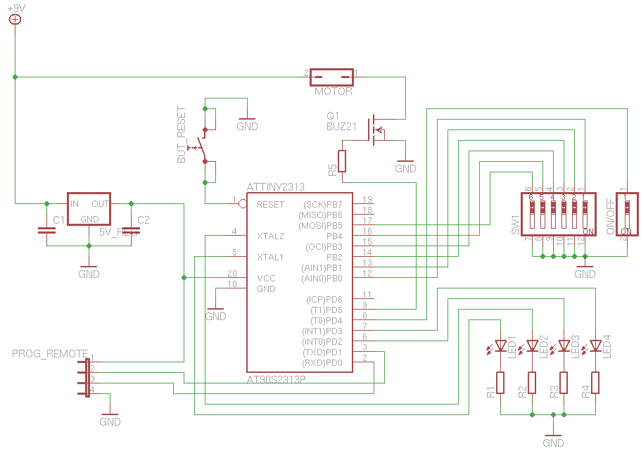

Hallo Wissende ;) Welcher Transistor von diesem Photo: http://img810.imageshack.**/img810/1432/img20120114171036.jpg (**=us) eignet sich am besten als BUZ21 Ersatz? Ich brauch nich ansatzweise so viel Leistung. Ich denke mal ca. 1A maximal. Liebe Grüße, Tim PS: Warum wird hier die imageshack url als spam erkannt? ö.Ö PPS: Hab das Bild zusätzlich hier geuppt.

Das hier http://www.irf.com/product-info/datasheets/data/irf1010npbf.pdf mit dem http://www.datasheetcatalog.org/datasheet/siemens/C67078-S1308-A2.pdf vergleichen. Und eine Freilaufdiode übern Motor 'rüber... mfg mf
Tim schrieb: > und um dieses "projekt" geht es: > > Beitrag "pimp my Looping Louie (mit Mikrocontroller & Zufall!)" Der BUZ21 ist da schon mal die falsche Wahl gewesen, ein LL-MOSFET ist angesagt.
hinz schrieb: > Der BUZ21 ist da schon mal die falsche Wahl gewesen, ein LL-MOSFET ist > angesagt. stimmt aber der funzt schon bei erstaunlich niedrigen gate spannungen ... hat wohl gereicht . ich hätte wohl nen bd679a eingebaut . mfg

Hab ich mir doch schon fast gedacht, dass da nen LL Mosfet besser passt. Naja ma schauen wie sich der 1010N da so macht. Ansonsten wird halt mal wieder bestellt. lg tim

danke. Kannst du mir vielleicht erläutern wieso? Woraus erkenne ich das im Datenblatt? Ich habe gelesen, dass die Gatespannung mindestens doppelt so hoch wie die Source (oder wars Drain?) Spanung sein muss damit die Source - Drain Strecke nierdrohmig wird. Inwiefern spielt der Strom im Lastkreis da eine Rolle? Habe bisher noch nix mit Mosfets gemacht. Transistor Technik is mir soweit klar.
Tim schrieb: > Ich habe gelesen, dass die > Gatespannung mindestens doppelt so hoch wie die Source (oder wars > Drain?) Spanung sein muss damit die Source - Drain Strecke nierdrohmig > wird. Vereinfacht rede ich hier mal nur von NMOS. Ein NMOS-Transistor ist eine Spannungsgesteuerte Stromquelle. Die Gate-Source-Spannung bestimmt im wesentlichen, wieviel Strom in Drain hineinfließt und bei Source wieder herauskommt. Da muss man noch zwischen drei Betriebsarten unterscheiden: a)Sperrbetrieb:

zu b) und c): ß ist Transistorabhängig, das ist die sogenannte Stromergiebigkeit in Ampere pro Voltquadrat.
Wo ich oben ca. schrieb, kommt immer noch die Kanallängenmodualtion hinzu. Um den Thread nicht zu sprengen und wenn du dazu noch mehr Wissen willst, kauf dir 'n Buch über analoge Schaltungstechnik oder google ein wenig. Tim schrieb: > Woraus erkenne ich das im Datenblatt?
ansehen und mit einem PDF-Annotator oder im ausgedruckten Dingens per Hand und Lineal die Arbeitspunkte einzeichnen. Dann noch ein bisschen Verlustleistung berechnen über tatsächlichen R_DS_on und den fließenden Strom. mfg mf
Für einen Einzelfall kannst du einen Transistor oder einen IRFXXX nehmen. Die IRF haben in der Regel ca. 3-3,5V Gatespannung zum durchschalten. Einfach probieren.
> danke. Kannst du mir vielleicht erläutern wieso? Der IRF1010 verträgt 60V und einige 10A. Da kommt er also schonmal mit Deinen 9V/1A lässig klar. Es ist zwar kein LL-Typ, und somit wird er bei 5V Gatespannung nicht voll durchgeschaltet sein, aber trotzdem ist er dabei (typischerweise) schon fähig, über 10A mit rel. geringem Spannungsabfall durchzulassen. Selbst bei 4,5V macht er noch 0,1V Abfall bei rund 5A. D.h., da er für größere Ströme gemacht ist, hat er generell deutlich höhere Reserven bei 5V als einer mit Idmax 5 oder 10A z.B. >Woraus erkenne ich das im Datenblatt? Ich habe gelesen, dass die >Gatespannung mindestens doppelt so hoch wie die Source (oder wars >Drain?) Spanung sein muss damit die Source - Drain Strecke nierdrohmig >wird. Fig 1. Typical Output Characteristics + Fig 2. Typical Output Characteristics >Inwiefern spielt der Strom im Lastkreis da eine Rolle? Habe bisher noch Sieht man auch an den Bildern im DB >nix mit Mosfets gemacht. Transistor Technik is mir soweit klar. Mosfets sind auch Transistoren ...
