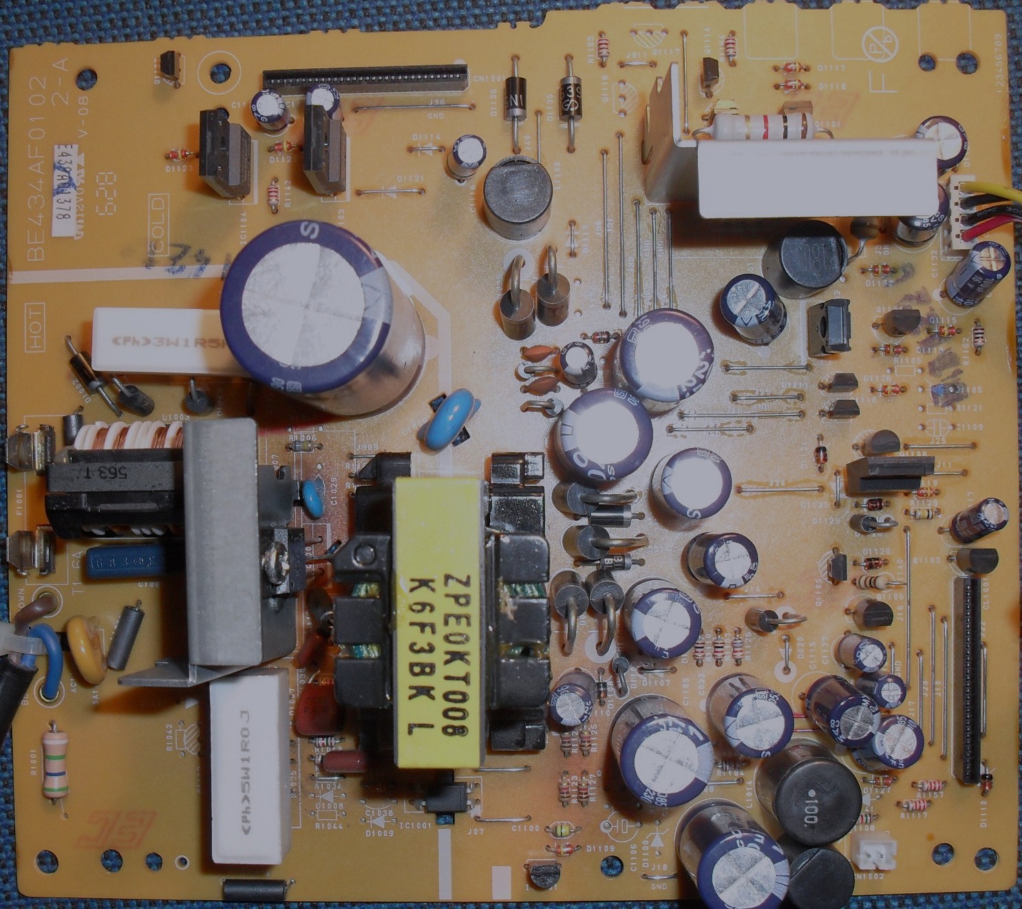

Hallo ich habe hier ein Toshibar RD-XV45 mit einem Netzteildefekt. Beim Einschalten brennt direkt die Sicherung durch, was mich zum Gedanken gebracht hat das der Schalttransistor (K3798) defekt ist. Ich habe mit meinem Multimeter diesen auf Kurzschluss getestet, und alle alle Beine haben keinen Widerstand zueinander (überall Kurzschluss). Für diese Messungen habe ich den MOSFET nicht ausgebaut, kann ich davon ausgehen das dieser hinüber ist? wenn nicht woran könnte es nochliegen? Vielen Dank ML

ML schrieb: > alle > alle Beine haben keinen Widerstand zueinander Du musst den zum Testen zwingend ausbauen, da er mit dem Trafo verbandelt ist. Deine Vorgehensweise führt zu keiner brauchbare Aussage, ob er defekt ist oder nicht.
Oder entlöte zumindest den mittleren Pin ( Drain) . Wenn du dann immer noch einen Schluss misst ( von der Drain zu den beiden anderen Pins) , ist das Teil mit Sicherheit putt.

zur info: Garantie ist keine drauf Ausrüstung ist vorhanden ((Regelbarer-)Trenntrafo, Oszilloskop, etc) aber jetzt zur schaltung: MOSFET komplett ausgebaut und es ist überall ein Schluss. Problem: Ich konnte zwar Händler finden, welcher diesen im Sortiment haben, jedoch zu wucherpreisen (Hersteller des MOSFET ist Toshiba). Könntet ihr mir helfen beim Raussuchen des Vergleichtyps? Vielen Dank für die Tipps ML

Suche nach dem vermeintlichen Auslöser des FET-Sterbens, ehe mindestens weitere 6 EUR den Jordan runtergehen! Stelle mal ein SNT-Foto rein.

Hier sind 2 Bilder (ich war mir nicht sicher was in bezug zur Auflösung angemessen ist)
Viel ist ja nicht auf der Primärseite. Prüfe auf jeden Fall alle Dioden und den Optokoppler, der wird oft mitgerissen. Checke die Widerstände. Ein BUZ12A sollte es im Zweifelsfalle auch tun, ein DVD Player ist ja kein grosser Verbraucher. Der BUZ12A hat aber die Drain am Kühlblech, ist also nicht isoliert. Könnte beim Toshiba aber genauso sein. Nach dem Einbau Prüfe erstmal mit einer kleinen Wechselspannung auf Überstrom und nimm dann den Trenntrafo. Viel Glück !

Hallo Bauteile sind angekommen, Kaputt sind/waren Siebeelko 220µ/400V -> Ersetzt Optokoppler NEC2561A (http://pdf1.alldatasheet.com/datasheet-pdf/view/149281/CEL/PS2561A-1.html) -> Ersetzt durch NEC2581 (http://www.cel.com/pdf/datasheets/ps2581.pdf) Schalttransistor 2sk3798 -> Ersetzt durch STP6NK90ZFP Es funktioniert leider immernochnicht. Es wird nichts sekundärseitig über den Optokoppler übertragen (Oszilloskop) Somit kommt auch der Transistor nicht zum Schalten. Jemand eine Idee, oder weiteren Messvorschlag? Vielen Dank bisher Gruß ML
hab jetzt nochmal den optokoppler ausgebaut und getestet, Sekundärseitig schaltet er, nur Primär nicht. Messaufbau: NEC2581 +5V (50kHz) TTL vom FuGe Widerstand (390R -> 10mA) Pin 1 Masse Pin 2 Pin 3 -> 2k7 Nach Masse FuGe Pin 4 -> 5V Gleichspannung Oszilloskop CH1 an Pin 1 (Rechteck mit Spitze von ca 1,2V -> wie erwartet) Oszilloskop CH2 an Pin 3 Gleichspannung mit "Restwelligkeit" gehe ich mit der Frequenz runter auf ca 5kHz ist ein Schaltverhalten sichtbar, jedoch kein gutes. Gruß ML
habe alle Elkos auf ihre Kapazität getestet, liegen alle im Rahmen der Tolleranz (leicht drunter). alle Listungsdioden sind auch ok. da Schaltnetzteile nur unterlast getestet werden sollen, reicht es hier direkt nach der sekundären gleichrichtern eine Last anzuschließen? was währe wenn ich den Trafo ausbauen, durch einen Widerstand ersetzen würde und an die LED des Optokoppler ein Rechteck ca 30-60kHz anlege. Hiermit müsste ich doch den Primärteil auf gesammtfunktion überprüft haben, und kann mir sichersein das der Fehler im Sekundärteil liegt. Gruß ML
Das ist ein selbstschwingender Sperrwandler bzw. Sperrschwinger. Mach dich schlau über solche Schaltungen und wie sie funktionieren! Der Trafo ist essentieller Bestandteil ohne den sowas nicht funktionieren kann. Du kannst ihn also nicht ausbauen und durch einen Widerstand ersetzen. Bau bloß keinen FET mit weniger als 800Vds ein, der fliegt Dir in so einer Schaltung bloß um die Ohren. Prüf mal den Kleinsignaltransistor am Gate des FET. Der Optokoppler überträgt ein Taktsignal für den FET sondern nur die Regelgröße (da wirste sekundärseitig einen TL431 finden). Braucht man wegen der vorgeschriebenen sicheren elektrischen Trennung des Sekundärteils vom Stromnetz.
Hallo Schuld war noch eine 24V Z-Diode. Wurde gegen eine Standart Zehnerdiode ausgetauscht. Ich habe an den verschiedenen (Spannungs-)Ausgängen des Netzteils 800 Ohm Widerstände gelötet als Belastung. Nur ist die Spannung zu klein. Mit dem Oszi gegenüber Sekundär GND: vor der Gleichrichterdiode eine mit einem "nadelimpuls" ins negative (je nach Abgriff mehr/weniger) 30V, hinter der Diode 4V positiv. Zudem summt der Trafo recht hochfrequent (800Hz Schaltet der MOSFET). Vielen Dank BEN Ben _ schrieb: > Prüf mal den Kleinsignaltransistor am Gate des FET. habe ich geprüft und (vorsichtshalber) ersetzt, da die Kennlinie seltsam aussah > Der Optokoppler überträgt (k?)ein Taktsignal für den FET sondern nur die > Regelgröße (da wirste sekundärseitig einen TL431 finden). Ist da > Braucht man wegen der vorgeschriebenen sicheren elektrischen Trennung des > Sekundärteils vom Stromnetz. ich verstehe nicht ganz, warum man dies nicht Primärseitig macht. Meinem Verständnis nach wird hier nur die Referenzspannung (ohne Regelung) übertragen. Gruß

ML schrieb: > BUZ 12 A hat aber nur eine VDS von 50 V, der original hält 900V aus, > hast du dich da vertan? Oh, ja, da hab ich mich vertan. Gut das du nochmal nachgeschaut hast. Tiefes Summen deutet immer noch auf ne Überlast hin, allerdings kein kompletter Kurzschluss. Mess nach den Gleichrichtern auf der Sekundärseite, was da so an Spannungen steht. Übrigens sehen mir die Lötstellen der zwei parallel geschalteten Dioden auf der Sekundärseite nicht ganz koscher aus. Auf der Lötseite direkt rechts neben dem weissen Strich, unten mitte. Steht irgendwas mit 83 dran?
Matthias Sch. schrieb: > Übrigens sehen mir die > Lötstellen der zwei parallel geschalteten Dioden auf der Sekundärseite > nicht ganz koscher aus. Auf der Lötseite direkt rechts neben dem weissen > Strich, unten mitte. Steht irgendwas mit 83 dran? wurden (wie alle Leistungsdioden + Elkos) geprüft und wieder eingesetzt. wenn ich primär am Optokoppler messe, dann ist hier eine Art Rechteck mit 770Hz, Sekundärseitig jedoch Gleichspannung. Ich frage mich, ob primärseitig noch ein Fehler vorliegt.
