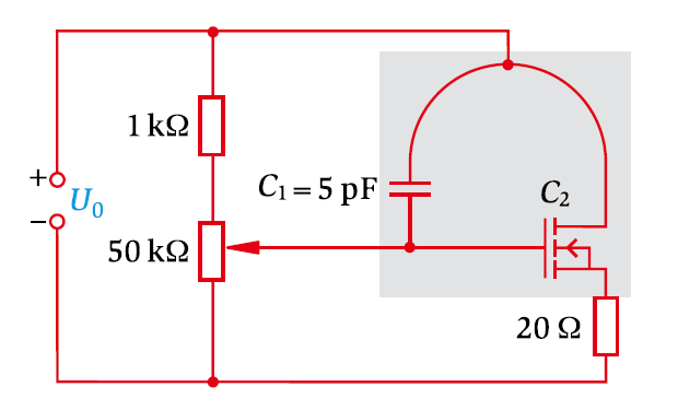

Hallo. Ich muss für Physik diesen Schaltplan hier bauen (im Anhang). So weit so gut ist alles in Ordnung, allerding bleibe ich jetzt beim Widerstand mit 50kOhm hängen. Und zwar sieht das ganz so aus, als ob das kein Normaler Widerstand, sondern ein Poti ist. Musste ich erstmal durch googlen rausfinden. Hoffe ich liege da richtig! Nun meine Frage: Und zwar sind doch Potis da, um den Widerstand einzustellen, also z.b. 20kohm, oder 30 kohm oder so. Bei diesem hier steht aber 50kOhm, kann ich dann nicht einfach einen normalen 50kOhm widerstand nehmen und den direkt mit dem transistor verbinden? hoffe man versteht meine Frage, ansonsten fragt einfach nochmal! Vielen Dank! lg

Ja, das ist ein Poti. Ein Poti hat drei Anschlüsse, zwischen den beiden äußeren hast du einen ganz normalen widerstand. gleichzeitig hast du aber einen Schleifer, der den Widerstand irgendwo berührt, je nachdem wo er ihn berührt hat er unterschiedliche Widerstände zum linken bzw rechten Pol. Wen dur dran drehst, verändert sich das Verhältnis. Du stellst damit den Arbeitspunkt vom Transistor ein. Wenn du den Punkt weist, könntest du das Poti durch zwei Widerstände ersetzten.
Johannes Rössler schrieb: > Ich muss für Physik diesen Schaltplan hier bauen (im Anhang). So weit so > gut ist alles in Ordnung Hallo Johannes, ein paar Bemerkungen zur Darstellung in deinem Schaltplan: - in einem Schaltplan werden als Leitungen bis auf Ausnahmen nur gerade Linien verwendet, d.h. den Halbbogen über Kondensator und MOSFET würde man normalerweise durch Geraden ersetzen. - als Bauteilbezeichnung für einen MOSFET würde man nie C2 verwenden. "C" ist für Kondensatoren reserviert, "R" für Widerstände, "T" (oder oft auch "Q") für Transistoren/FETs/MOSFETs. Bei dir würde man den also als T1 bezeichnen. Die Widerstände müßten gerechterweise auch eine Bauteilbezeichnungen mit "R" bekommen. Das Poti würde entweder auch mit R oder alternativ mit P (Poti) bezeichnet, so das man sich im Beschreibungstext ohne lange Umschreiberei eindeutig auf einzelne Bauteile beziehen kann. Gruß Michael
Johannes Rössler schrieb: > Nun meine Frage: Und zwar sind doch Potis da, um den Widerstand > einzustellen, also z.b. 20kohm, oder 30 kohm oder so. Bei diesem hier > steht aber 50kOhm, kann ich dann nicht einfach einen normalen 50kOhm > widerstand nehmen und den direkt mit dem transistor verbinden? Nein, denn in Deinem Fall wird das Poti als Spannungsteiler eingesetzt, um die Gatespannung einstellen zu können. Die Spannung am Gate entspricht dem Verhältnis vom unteren Teilwiderstand des Potis zum Gesamtwiderstand (50k+1k). Berechnen kann man dies mit Hilfe eines Dreisatzes: Gatespannung = Gesamtspannung * Teilwiderstand / Gesamtwiderstand

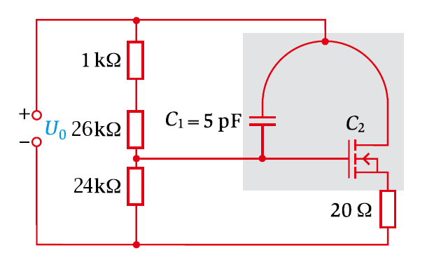

>- in einem Schaltplan werden als Leitungen bis auf Ausnahmen nur gerade >Linien verwendet, d.h. den Halbbogen über Kondensator und MOSFET würde >man normalerweise durch Geraden ersetzen. das ist doch in dieser Anwendung eine Antenne. Ich vermute mal, das soll ein UHF Sender sein. @Johannes: Du kannst den 50kOhm Poti ersetzen durch 2 Widerstände, so wie in meiner Skizze dargestellt. Zusammen müssen die beiden Widerstände 50k geben. Ob aber 24k+26k oder 49k+1k, das hängt davon ab, wie der Poti eingestellt ist.
urs schrieb: > das ist doch in dieser Anwendung eine Antenne. Ich vermute mal, das soll > ein UHF Sender sein. Jetzt ist der TO völlig verschreckt! ;-) Natürlich ist das mit der Antenne korrekt, aber dennoch fehlt die FET-Bezeichnung, denn immerhin ist er das einzige undef. BE. Die Potiersatzschaltung ist Mist, da zumindest der 1k unsinnig und die AP-Beeinflussung unmöglich wird!

urs schrieb: >>- in einem Schaltplan werden als Leitungen bis auf Ausnahmen nur gerade >>Linien verwendet, d.h. den Halbbogen über Kondensator und MOSFET würde >>man normalerweise durch Geraden ersetzen. > > das ist doch in dieser Anwendung eine Antenne. Ich vermute mal, das soll > ein UHF Sender sein. Dann sollte man die auch als Bauelement anlegen und nicht durch irgendwelche unbeschrifteten krummen Leitungen andeuten. Zumindest Frequenz und ERP sollten dranstehen, damit man sich gleich im Frequenznutzungsplan über die Betriebsbedinungen schlau machen kann. http://www.bundesnetzagentur.de/cae/servlet/contentblob/38448/publicationFile/2659/Frequenznutzungsplan2008_Id17448pdf.pdf
Also schonmal vielen Dank für die Hilfe. Der Schaltplan stammt aus meinem Physikbuch, habe also nicht ich selbst gemacht. Der Transistor ist ein BUZ11, hab ich auch schon hier. Ich werde jetzt einfach nen Poti kaufen, das wird wohl das einfachste werden. PS. Der Transistor wird hier nicht als C2 beschrieben, sondern das ist die Kapazität des Schwingkreises.... Aber gut, ich nehme jetzt einfach nen Poti. Hier aber noch eine Frage, und zwar werde ich diesen hier kaufen: http://www.conrad.de/ce/de/product/430889/POTENTIOMETER-PT-10-LV-50-K-LIN-LIEGEND/SHOP_AREA_17440&promotionareaSearchDetail=005 (Conrad Artikelnummer: 430889 - 62) Welchen Anschluss muss ich jetzt wo anschliesen? Also was kommt an den Transistor, was an + und was an -? Vielen Dank! lg
Der mittlere an den Transistor. Die anderen oben und unten. Wo ist egal. Man muss dann schlimmstenfalls in die andere Richtung drehen.
Johannes Rössler schrieb: > Welchen Anschluss muss ich jetzt wo anschliesen? Also was kommt an den > Transistor, was an + und was an -? Überleg' dir einfach, welche Anschlüsse wohl an den Ende der Widerstandsbahn sind und welcher Anschluß dann an den Schleifer gehen müßte. Mit einem Ohmmeter ist das auch schnell ausgemessen.
Johannes Rössler schrieb: > PS. Der Transistor wird hier nicht als C2 beschrieben, sondern das ist > die Kapazität des Schwingkreises.... Das ist ja noch schlimmer, eine Bezeichnung für ein Bauteil, das gar nicht als Schaltsymbol eingezeichnet ist.

Michael schrieb: >Das ist ja noch schlimmer, eine Bezeichnung für ein Bauteil, das gar >nicht als Schaltsymbol eingezeichnet ist. Gemeint ist die Gate-Drain-Kapazität. In den Berechnungen C2 genannt. Eigentlich ist das Schaltsymbol eines Mosfet da gar nicht so verkehrt. Die parallelen Striche sehen schon fast wie das Symbol eines Kondensators aus. Ungewohnt. Wenn man mal drüber nachdenkt, kann man durchaus C2,C3,C4 an die 4 Striche des Mosfet-Schaltsymbols schreiben.

Hallo Johannes, du solltest noch einen Trimmkondensator mit bestellen. Auf dem Foto sieht man, dass C1 ein Trimmkondensator ist. Dann steht so ganz unauffällig daneben : "...wenn dieser auf die Oszillatorfrequenz abgestimmt ist". Zum abstimmen musst du C1 verändern. Kann übrigens recht frustrierend werden. Wenn die Lampe nicht leuchtet, gibt es 3 Ursachen. -Schaltung falsch zusammengelötet. -Schwingkreis nicht richtig abgestimmt. -Dämpfung durch den Prüfkreis zu stark.
