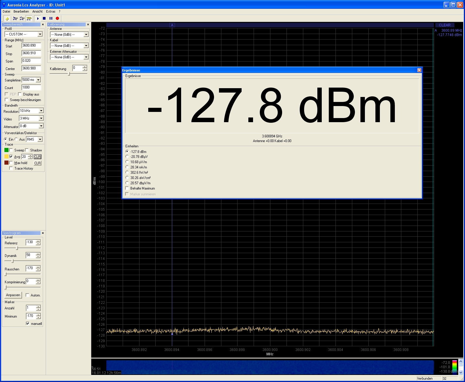

Die Spec wurde bei einer der letzten Firmwareupdates geändert. Die maximale Empfindlichkeit wurde (durch eine Neuauflage der LO-Umschaltpunkte?) auf 3,6GHz verschoben. Find ich auch besser und ist wesentlich praxistauglicher. Mein HF-6085 zeigt da folgenden Rauschpegel an. Da fehlen noch 2dB bis zu den -170dBm/Hz. Spezifiziert ist er aber mit -160dBm, also 8dB besser als versprochen :-)
Danke an alle, die einen Beitrag beigesteuert haben. Inzwischen ist hier alles bis auf eins klar: Was ist das (physisch) für ein Mischer, der bei den Frequenzen nur 4 dB Rauschen produziert (oder ist da den Werbeleuten ein Zahlendreher passiert?). Egal, die Methode ist genial einfach und sehr brauchbar, wenn der Bediener die Einschränkungen des Verfahrens an sich kennt und berücksichtigt (s. Patentschrift). Nur mein Vergleich mit der konventionellen Superhet-Methode war sinnarm, da nicht anwendbar, und eine FFT-Direkt-Sampler-Analyse-Kiste gibt es wohl auch dieses und nächstes Jahr noch nicht ;-D
