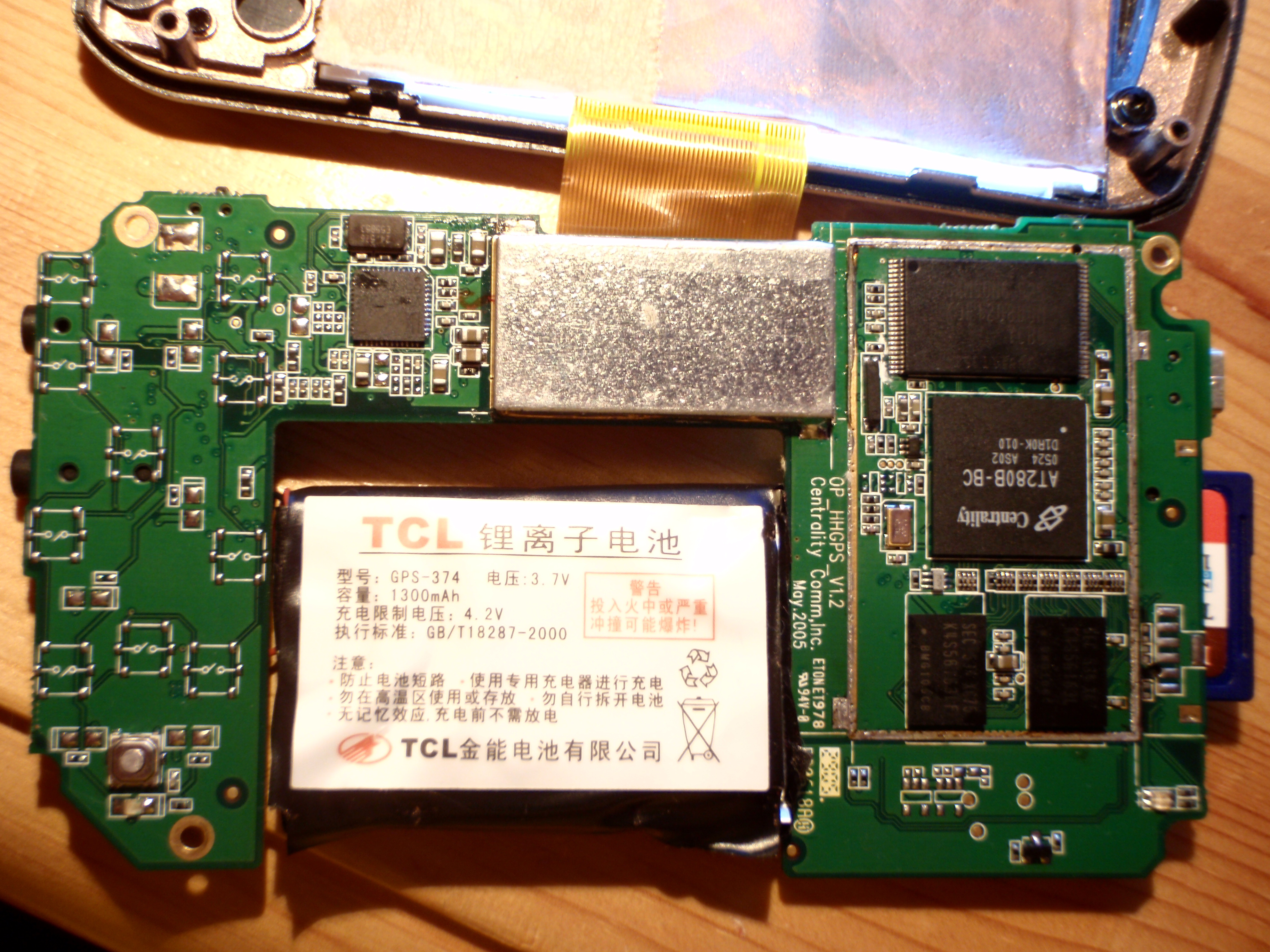

von Thomas G. (tomatos666)
Hier mal ein Foto vom Innenleben und den Abdeckungen
Hast Du denn schon geklärt, ob Du softwareseitig an die --vermutete--
interne serielle Schnittstelle herankommst? Hast Du schon selbst ein
Programm geschrieben, das diese Schnittstelle ansteuert und die Rohdaten
des GPS-Modules empfängt?
Solange Du das nicht hinbekommst, musst Du auch nicht an dem Gerät
herumbasteln.

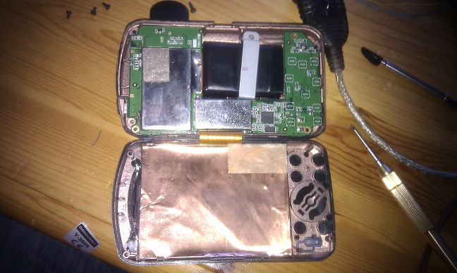

Habt ihr ein Tipp wie man die Verlötete Abdeckung runterbekommt?
Erst mal die aufgeklebten Dinge entfernen (sowohl das selbstklebende
metallische Geflecht als auch die schwarze Folie) und dann ...
Ablöten. Mit einem ausreichend leistungsfähigen Lötkolben.
Die andere Seite der Platine hast Du Dir auch schon angesehen?
So habe nun die Abdeckungen Herunter.
Beim Prozessor handelt es sich um einen AT280B-BC.
Beim GPS Handelt es sich um einen NEMERIX 1006M5H A420XAB.
Leider habe ich von keinen von beiden ein Datenblatt im Internet
gefunden.
Das ist wohl nur ein analoges Frontend des GPS-Empfängers, nicht aber
der eigentlich "interessante" Teil.
Wie wäre es mit einem scharfen und gut ausgeleuchteten Bild der Platine?
Anbei die "Gut ausgeleuchteten" Fotos
> Dieser ist aber kein Bga Chip Sondern es eind die Anschlüsse Sichbar.
> Sollte die Komunikazion über die Serielle Schnittstelle laufen so hoffe
> ich so an diese ran zu kommen.
Googelt man nach der Typenbezeichnung, findet sich die Information, daß
das Ding nur ein Teil des GPS ist, nämlich nur ein analoges Frontend.
Weitere Signalaufbereitung geschieht also anderswo -- und wenn auf der
Platine tatsächlich nichts weiteres drauf ist, dann wird das innerhalb
des Bausteines von "Centrality" sein. Weiteres Gegoogle und
automatisierte Übersetzungen aus dem Chinesischen lassen genau das zur
Gewissheit werden -- der Centrality-Baustein enthält die GPS-Logik.
Tja, da nicht die gesamte Platine, sondern in beiden Fällen nur ein
Ausschnitt abgelichtet wurde (übrigens deutlich überbelichtet und
trotzdem verrauscht), sind weitere Ratereien hinfällig.

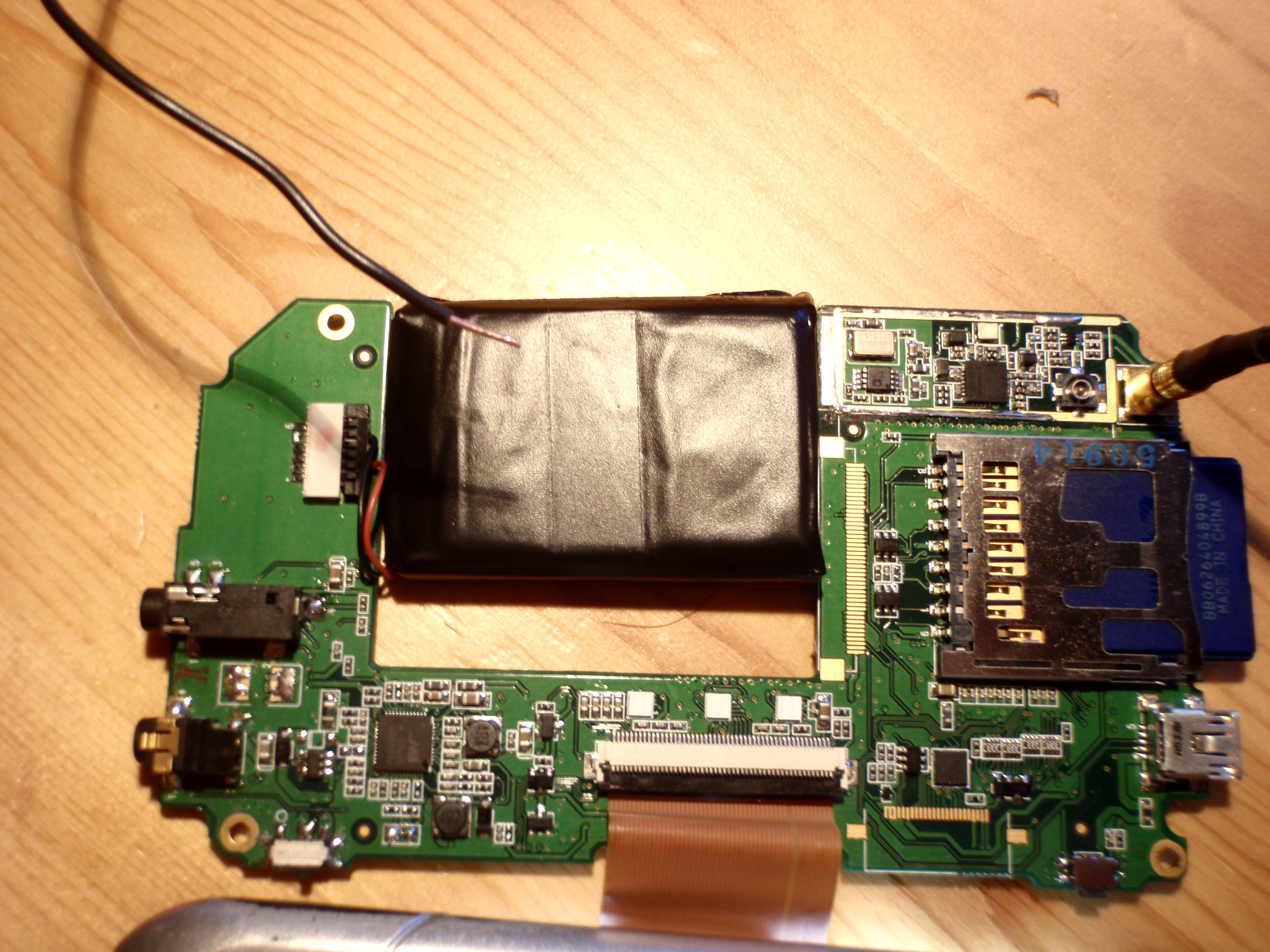

Anbei die Fotos von der ganzen Platine.
Und daß da noch ein nicht entferntes Abschirmblech ist, ist Dir schon
aufgefallen?

Ich habe die Com1 Schnittstelle bzw. den RX Eingang von Com1 nun
gefunden.
Sie befindet sich bei der oberen Vergoldeten 24Pins.
Das Empfangen der Daten funktionert ohne Probleme.
Das einzige das Versenden der Daten von Navi zum PC über COM1
Funktioniert noch nicht. Bin mir aber nicht Sicher ob da wohl nicht ein
Problem beim PC oder beim Pegelwandler vorliegt.
