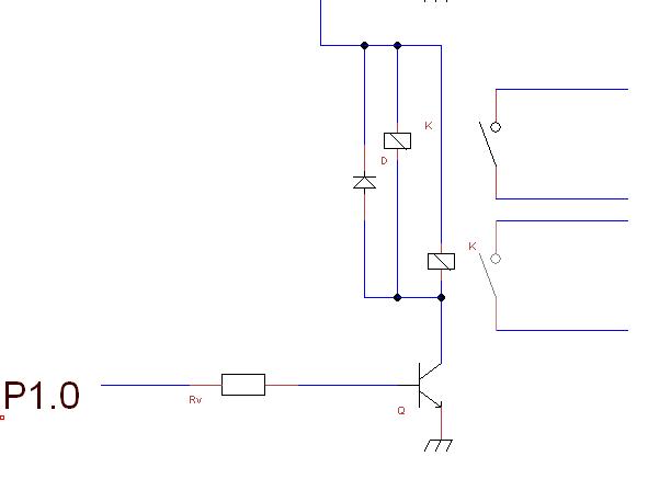

Hallo, in meiner Schaltung, bei dir ich nur 2mA aus dem IO Warrior zur Verfügung habe um ein Relais zu schalten, habe ich vor diese 2mA mithilfe eines Transistors auf 20mA zu verstärken, meine Frage ist jetzt ob ihr Vorschläge habt, welche Transistoren ich verwenden könnte? Vorzugsweise mit Stromverstärkung 100. Habe noch nie Transistoren "geshoppt" und hab keine Ahnung was der Markt zu bieten hat bzw. was denn der Richtige sein könnte. Gibt es überhaupt fixe Stromverstärkungen? Ein Schaltplan ist im Anhang. Ich betreibe das ganze mit 5V. Dankeschön.

Für 20mA tut es schon ein BC547, der BC338 geht natürlich auch, fast jeder kleine Universaltransistor geht, aber 2 Relais parallel heisst jedes braucht nur 10mA ? Das sind aber kleine Relais. Wie wäre es mit einem Relais mit 2 Kontakten ? Auf jeden Fall ist ein Bipolartransistor ausreichend, um aus 2mA 20mA zu machen, bis 40mA kann man gehen weil im Schaltbetrieb eine Stromverstärkung von 20 vorausgesetzt werden kann bei so kleinen Transistoren mit hoher hFE Angabe von über 200 im Datenblatt. Bei grösseren Transistoren, die mehr als 1A schalten, sollte man 10% als Basisstrom vorgeben, also schon zumindest 100mA, so daß ein Transistor nicht mehr ausreicht um aus den 2mA des IOWarrior zu schalten. Dann greift man zu kleinen LogicLevel MOSFETs.
Patrick Windischbauer schrieb: > habe ich vor diese 2mA > mithilfe eines Transistors auf 20mA zu verstärken Nein, das hast du eigentlich nicht vor. Das bildest du dir nur ein! Was du vor hast, ist, mit einem uC-Ausgang ein Relais anzusteuern. Das meiste davon geht über Spannungen. Dass dabei auch bestimmte Ströme fließen ist nur ein Nebeneffekt...
