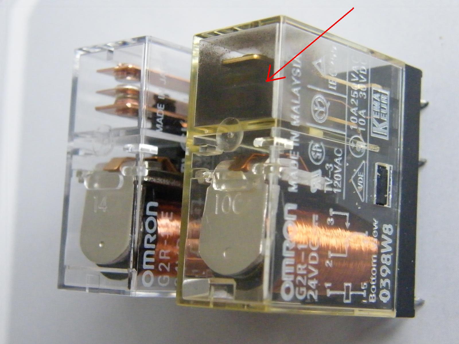

Für das von innen auf das obere quadratische Sichtfenster über den Kontakten aufgesprühte "hieroglyphische Symbol" existieren längst zwei Deutungen, von denen nahezu zwingend immer mindestens eine zutrifft: 1) HILFE, ich bin unterdimensioniert 2) HILFE, mir fehlt die Unterstützung durch die Schutzbeschaltung SCNR ;-)
