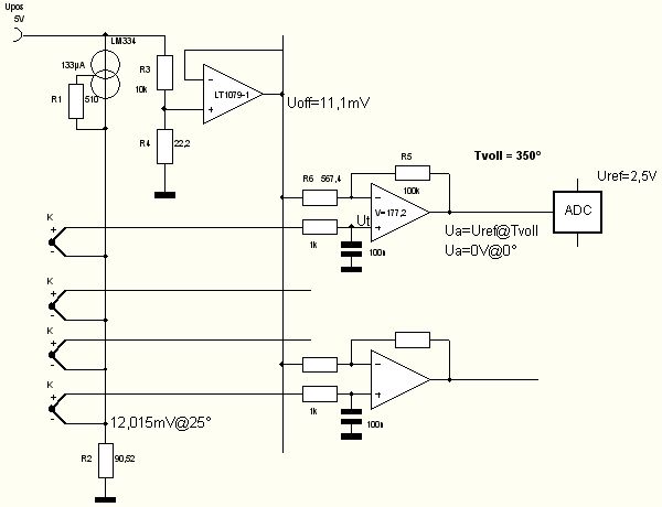

von Purzel H. (hacky)
Ich wuerd die ganzen Verstaerker vergessen und mit einem 6-fach 24 bit
Wandler arbeiten. Die Kaltstellenkompensation kann man mit einem NTC
machen, den Rest rechnen.

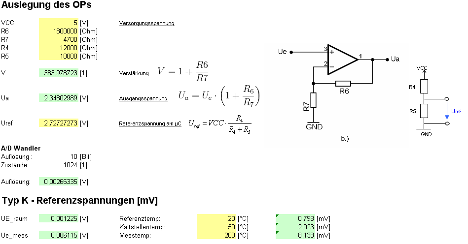

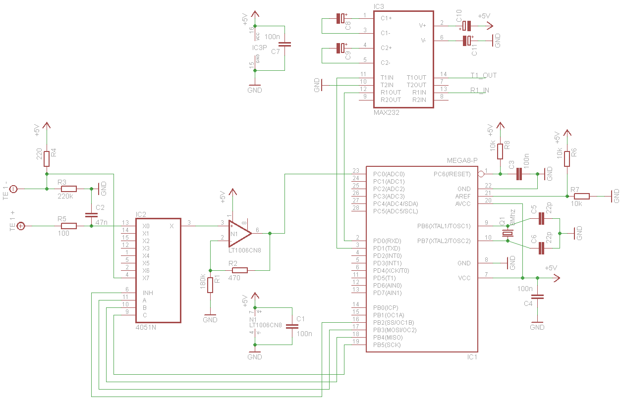

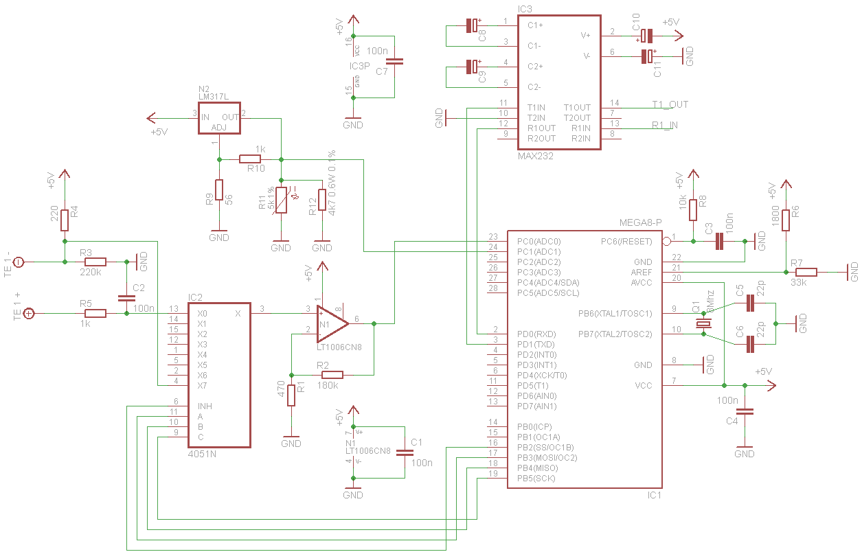

Also ich hab mich jetzt für die Variante mit dem Verstärker LT1006 und
dem Multiplexer CD4051 entschieden, sowie ATmega8 und Max232.
7 Eingänge des Multiplexers werden mit den Messleitungen beschalten. 1
Eingang wird mit einer Referenztemperatur (Raumtemperatur 20°C)
beschalten.
Die Schaltung (also Kaltstelle) hat mal angenommen eine Temperatur von
50°C.
Nehmen wir an die Temperatur an einem Thermoelement hat die Temperatur
von 100°C.
Laut Datenblatt für Thermoelemente vom Typ K ergebnen sich folgende
Spannungen bezogen auf eine Kaltstelle mit der Temperatur 0°C.
U_m(t=100°C) = 4,096mV
U_s(t=50°C) = 2,023mV
U_r(t=20°C) = 0,798mV
Also entsteht ja zwischnen Schaltung (Kaltstelle) und Messpunkt eine
Spannung von:
U_m - U_s = 2,073mV
Und zwischen Schaltung (Kaltstelle) und Referenzstelle eine Spannung
von:
U_s - U_r = 1,225mV
Nehmen wir an die maximale Messtemperatur liegt bei 200°C dann ist
U_m2(t=200°C) = 8,138mV. So entsteht zwischen Schaltung (Kaltstelle) und
Messpunkt eine Spannung von:
U_m2 - U_s = 6,115mV

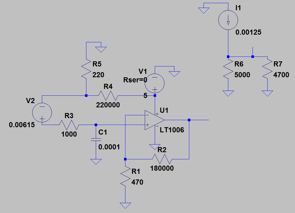

Jetzt habe ich die Verstärkerschaltung mit dem OP LT1006 wie folgt (lt.
µC.net Artikelsammlung) ausgelegt: (siehe Anhang)
Verstärkungsfaktor V: 384
R7: 4,7k Ohm
R6: 1,8M Ohm
Basierend mit der max. Spannungsdifferenz (U_m2 - U_s = 6,115mV) komme
ich so auf eine max. Ausgangspannung am OP von 2,348V.
Diese möchte ich nun mit dem µC Messen und auf die Temperatur umrechnen.
Als Referenzspannung lege ich eine Spannung Uref = 2,7273V an, die ich
durch einen Spannungsteiler erhalte.
Ist meine Auslegung so OK, oder hat sich wo ein Fehler eingeschlichen
bzw. muss ich zusätzlich noch etwas beachten?
Danke für eure Hilfe!
lg
Peter

von Ulrich (Gast)
Den 8. Kanal des MUX würde ich einfach mit einer Brücke auf "0" belegen,
um den Offset zu bestimmen. Wenn man auch Temperaturen etwas unter der
Referenzlötstellentemperatur messen will, braucht man da auch noch einen
kleine extra Offset.
Für die Referenzlötstellentemperatur eignet sich als Sensor so etwa wie
ein Digitaler Sensor, ein PT1000, eine NTC oder ggf. auch einfach eine
Diode. Beim PT1000 und ggf. dem Digitalen Sensor käme man ggf. auch ohne
Abgleich aus. Sonst müsste man wohl einen Abgleich z.B. bei 0 C
durchführen. Für den Ref. Sensor braucht man dann ggf. auch noch einen
OP.
Die Ref. Temperatur wird kaum 50 C sein, sondern eher Raumtemperatur,
denn damit hat man auch geringe Temperaturgradienten an den Steckern.
Beim Verstärker sollte man vermutlich zusätzlich zum 1,8 M Widerstand
einen Kondensator vorsehen, um die Bandbreite zu begrenzen. Wenn der
Strom nicht besonders knapp ist, würde ich die Widerstandswerte auch
eher um z.B. den Faktor 10 kleiner wählen - sonst bekommt man
zusätzliche Drift über den Biasstrom des OPs.
Danke für die Info. Hab ich schon bei einigen Schaltungen gesehen. Ich
muss mich jedoch mit der Auslegung beschäftigen, da ich da nicht so fit
bin.
> Wenn der Strom nicht besonders knapp ist, würde ich die Widerstandswerte > auch
Ah danke. Der Strom ist nicht knapp. Also werde ich das mal neu
durchrechnen.

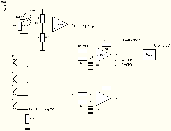

von Ulrich (Gast)
Den 8. Kanal des MUX kann man als Nullabgleich nutzen: Bei den 7
Thermoelementen hat man die folgende Schaltung: wenn nötig für Messungen
unter der Ref. Temperatur: eine kleine Offsetspannung von vielleicht 1-2
mV (nur 1 mal für alle Eingänge gemeinsam) - sonst einfach GND, dann bei
der Ref. Temperatur der Übergang auf das Thermoelement - dann das
Thermoelement, und bei der Ref. Temperatur wieder zurück auf Kupfer. Von
da dann zum MUX, und dahinter der Verstärker. Für den 8. Kanal geht es
direkt von der Offsetspannung zum MUX.
Vor dem MUX wäre ggf. noch eine Schutz vor Überspannung und ein HF
Filter sinnvoll. Die Minimal Version wären das wohl 2 Dioden und ein
Kondensator nach GND. Dazu dann ggf. noch 1-2 Widerstände in Reihe und
eventuell eine Ferriteperle oder ähnliches.

Die Offsetspannung, die du meinst, müsste ich dann mit einem OP
(Addierer) mit der gelieferten Spannung des Thermoelements addieren,
oder?

Hi!
So, ich hab jetzt mal einen Schaltplan gezeichnet (nur 1 Thermoelement
zur Darstellung und noch nichts zur Referenztemperaturmessung).
Anbei auch nochmal meine Auslegungsdaten.
Am Thermoelement hab ich jetzt auch noch einen Tiefpass hinzugefügt (fc
~ 1,6Hz).
Hast du das so gemeint Ulrich?
lg
Peter
von Peter (Gast)
BITTE VERGESST DEN LETZTEN BEITRAG VON MIR (19.01.2012 00:26).
IST ABSOLUTER SCHWACHSINN....
Dies ist jetzt meine Version für die Temperaturmessung mit den Typ-K
Elementen.
Für die Temperaturmessung an der Kaltstelle hab ich mich für einen NTC
(5k) entschieden, der über eine Konstantstromquelle (mit LM317) gespeist
wird.
Ausgewertet wird diese Temperatur über einen ADC Port am µC. (min U:
~0,5V - max U: ~4,5V).
Für die Messung mit den Thermoelementen habe ich den Tipp von Ulrich
befolgt. Ich hoffe du hast es dir so vorgestellt.
~ 1,6Hz).
Sollte jetzt eigentlich so passen... (meiner bescheidenen Meinung
nach...)
Hab ich in dieser Schaltung noch Bugs bzw. etwas vergessen?
lg
Peter
von Michael H. (mueckerich)
Der LM317 ist in deiner Beschaltung keine Konstantstromquelle sondern
ganz normal ein Spannungsregler. Als Konstantstromquelle ist er wie hier
gezeigt
http://de.wikipedia.org/w/index.php?title=Datei:LM317_1A_ConstCurrent.svg&filetimestamp=20111017160035
aufzubauen.
Darum wird die Messtung mit ADC1 nicht funktionieren.

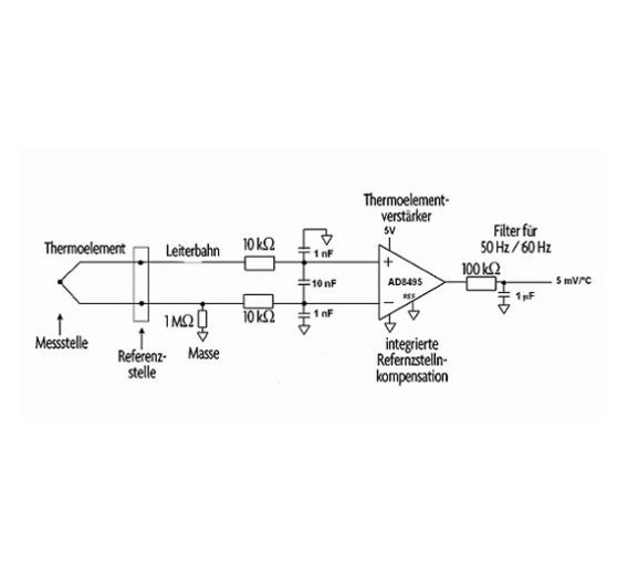

P.S. hier noch ein interessanter Link zur Kaltstellenkompensation:
http://www.elektroniknet.de/bauelemente/technik-know-how/analoge-bauelemente/article/29539/1/Kaltstellenkompensation_auf_Basis_Hardware_und_Software_-_ein_Vergleich/

@Stefan: Danke für den Link: Hätte aber noch ein paar Fragen.
So wie ich das verstehe sind sowohl auf der + als auch auf der - Leitung
des Thermoelements 2 Tiefpassfilter eingesetzt.
Nur: Warum werden die beiden Leitungen des Thermoelements mit dem 10n
Kondensator vorbunden?
Die Grafik aus dem Link von Stefan hab ich übrigends angehängt

von Peter (Gast)

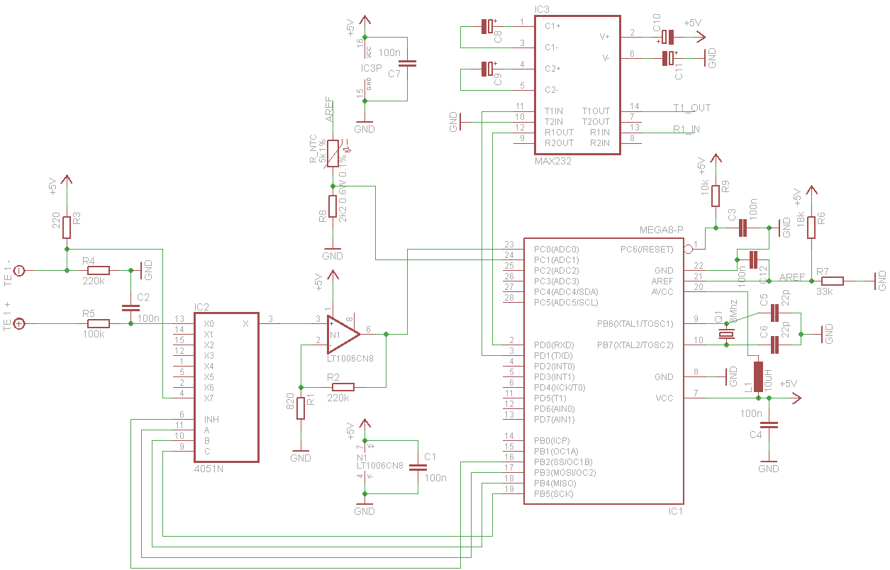

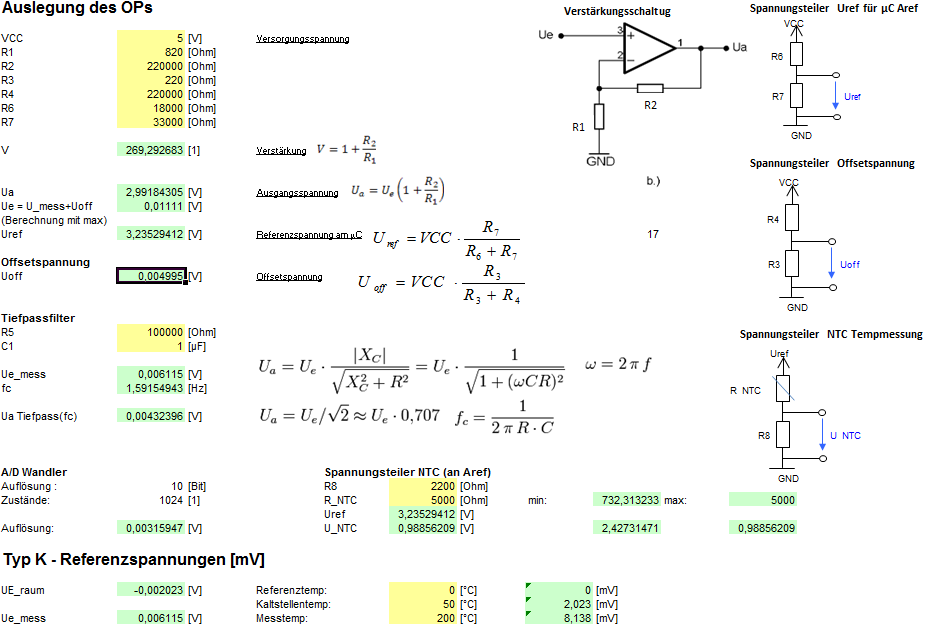

So, ich hab nun den NTC an den Spannungsteiler (an Aref) gehängt.
Aref wurde Angepasst - die Verstärkung V des OPs wurde daher ebenfalls
verändert.
Weiters wurde ein 100nF Kondensator zwischen Aref und Agnd, sowie eine
10µH Induktivität zwischen AVCC und VCC (lt. Datenblatt ATmega8)
gehängt.
Weiters wurde der Rechenfehler für den Tiefpass korrigiert (fc ist jetzt
1,6Hz).
Ich glaube dass die Schaltung so jetzt passen sollte.
Eine große Frage hab ich noch...
Irgendwie stören mich die Tiefpassfilter vor dem Multiplexer (sind ja
ziemlich viele Bauteil und ich würde ja gerne auf kleinem Raum
bauen...).
Kann ich den Filter nicht nach dem Multiplexer setzen?
Danke für die Unterstützung und lg
Peter
P.S.: Schaltung, Auslegung und Sim sind angefügt
von Peter (Gast)
Uppsss... Grad noch nen Fehler entdeckt - In der Sim und dem Schaltplan
sind Kondensatoren des Tiefpasses falsch eingezeichnet. Sollten 1µF
Kapazität haben (siehe Auslegung Screenshot)

von Ulrich (Gast)
Der Filter vor dem MUX hat auch schon einen Vorteil: Er dient auch
gleich als ein gewisser ESD Schutz. Zumindest der Widerstand sollte also
vor den MUX - als SMD Teil ist der auch nicht so groß. Von den Werten
war eigentlich die alte Version mit 1 K und 100 nF schon gut. Wenn der
Widerstand zu größer wird, werden Leckströme (z.B. vom MUX) zum Problem.
Der "0" Kanal sollte ggf. auch einen Widerstand bekommen zur
Kompensation. Die Bandbreite des Verstärkers sollte man auch noch
begrenzen durch einen kleinen Kondensator parallel zu R2.
Wie man den Filter am besten Auslegt, hängt davon ab wie schnell und
welcher Reihenfolge man die Werte Auslesen will. Wenn man für mehr
Auflösung Oversampling nutzen will, sollte z.B. die Filterfrequenz nicht
zu niedrig sein.
Wenn man für Aref den Teiler von 5 V nutzt, kann man den Teiler mit NTC
und Widerstand eigentlich auch von 5 V betreiben. Man hat damit etwas
mehr Auflösung. Wenn die Kaltstelle extern liegt sollte da auch noch ein
Kondensator dazu.
Mit der Induktivität für AVCC braucht es aber unbedingt auch einen 2.
Abblockkondensator an AVCC.
Die Erweiterung für mehr Kanäle ginge über einen anderen MUX wie den
4067 oder auch mit einem 2. 4051 "parallel" und dann mit den Enable Pin.
Zur Auswahl.
von Peter (Gast)
Ulrich schrieb:
> Von den Werten
Ok, dass wär dann quasi der ESD Schutz an jedem Thermoelement (vor dem
MUX)
Da sollten 10nF reichen, oder?
> Kondensator dazu.
Wie meinst du das? Extern? Um die Kaltstellentemperatur zu messen, würde
ich über die Thermoelementanschlüsse eine elektr. nichtleitende
Wärmeleitfolie kleben und darauf den NTC platzieren.
> zu niedrig sein.
Beim Filtern geht es mir generell darum, dass ich die 50Hz Netzbrummen
aus meinem Signal eliminiere. Ich weis jedoch nicht, wo es am besten
ist, den Tiefpass zur Filterung anzubringen. Eigentlich könnte ich das
auch noch nach dem Verstärker machen.
Dann hätte ich vor dem MUX den ESD schutz. Könnte die MUX schnell
ansprechen. Jedoch würde ich halt hohe Frequenzen mitverstärken.
Hmm... den muss ich dann anscheinend im Datenblatt übersehen haben.
Reicht da ein 100nF?

von Hermann (Gast)
Bin erst jetzt auf diesen Beitrag gestoßen und plane auch eine Schaltung
mit gleichen Anforderungen.
Mich irritiert der Anschluss des Thermoelements im Plan ganz rechts. Der
negative Th-Anschluss soll auch über den Mux geschaltet werden? Der hat
doch festes Potential für den Offset und muss nicht gemessen werden -
oder habe ich da was nicht verstanden? Die anderen 6 Thermoelemente
werden doch wohl alle mit ihrem negativen Anschluss verbunden.
Bei meiner Schaltung wollte ich wegen langer Leitungen ein externes
Anschlusskästchen verwenden und dort die Could-Junction-Kompensation
machen. Hierfür habe ich einen LM234 wie im Bild vorgesehen. Den
temperaturabhängigen Spannungsabfall an R2 habe ich so berechnet, dass
er genau die Kompensation macht. Dies ist der einzige Wert, der genau
stimmen muss. Den Feinabgleich für Offset und Verstärkung wollte ich per
Software machen.
Die Lösung mit dem Multiplexer gefällt mir, dann kann ich auch mit
meinem Mega 88 mehr als 6 Temperaturen messen. Gibt es Einwände oder
Verbesserungen für meine Schaltung?
von Peter (Gast)
Meinst du meinen Plan? Da ist der Anschluss aber links :)
Hermann schrieb:
> Der
Nein, der Negative Anschluss wir mit einer Offsetspannung beschalten,
damit ich Temperaturen unter der Referenztemperatur messen kann.
(Spannungsteiler R3, R4). (Dir Offsetspannung wird am 8ten Eingang des
Mux gemessen)
In den MUX gehen nur die pos. Anschlüsse. Diese sind mit einem
Tiefpassfilter versehen. Im Schaltplan ist dieser noch mit 100k und 100n
eingezeichnet - ich werde ihn jedoch wieder auf 10k, 1n ändern.
von Hermann (Gast)
Ich meine den rechten deiner 3 Anhänge typk_temp_mess. Warum willst du
den Wert das Spannungsteilers messen? Den kannst du mit dem Multimeter
einmal messen und in der Software berücksichtigen. Es fließt doch kein
nennenswerter Strom über das Thermoelement und der Spg-Teiler ändert
sich nicht.
von Ulrich (Gast)
Der Eingang x0 ist zum korrigieren des Offsets (Verstärker, AD,
absichtlicher Offset über den Spannungsteiler). Es wird von der Spannung
mit Thermoelement (X1...X7) jeweils die Spannung ohne Thermoelement (X0)
abgezogen. Die Spannung an X0 sollte sich nur sehr wenig ändern, muss
also nicht so oft gemessen werden und ggf. kann über längere Zeit
gemittelt werden.
Wenn man einen gut stabilen OP hat, kann man ggf. auf diesen Eingang zur
Korrektur verzichten und den Nullpunkt einmal messen und dann annehmen
das er konstant bleibt. Der Aufwand für die automatische Korrektur ist
aber sehr klein, vor allem wenn einem 7 Eingänge reichen.
@Hermann: der LM234 ist nicht gerade die beste Qualität: mit MUX braucht
man nur einen Verstärker und kann da schon was etwas bessere nehmen wie
den LT1006, LT1013 oder was ähnliches. Vor allem ohne die gelegentliche
Nullmessung ist der LM234 eher ungeeignet - mit könnte es gerade noch
gehen. Gerade wenn der Ref.stelle extern sein soll, bietet es sich an
die Ref. Temperatur separat zu messen und in Software zu korrigieren,
und nicht direkt analog zu kompensieren. Als Sensor eignet sich dann
ggf. auch eine einfache Diode, oder halt ein NTC.
von Hermann (Gast)
Ich habe bisher sehr gute Erfahrungen mit dem LM234 gemacht. Meine
bisherigen Temperaturmessungen sind über Jahre stabil - ich habe noch
kein 0,1° Abweichung feststellen können. Er hat den großen Vorteil, dass
lange Leitungen nicht stören und dass er sehr einfach zu kalibrieren
ist, da man ihn mit einer 1-Punkt-Messung bei einer beliebigen
Temperatur kalibrieren kann.
Deine Kritik kommt vermutlich von dem relativ großen Fehler in dem
angegebenen Stromwert (±3%). Kalibrieren muss man ihn also schon - aber
dann ist er nach meiner Erkenntnis absolut zuverlässig.
Es würde mich sehr interessieren, woher dein negatives Urteil kommt, da
ich ihn häufig einsetze.
von Ulrich (Gast)
Da hab ich mich von der Typen-Bezeichnung täuschen lassen und LM234 und
LM324 verwechselt. Der LM324 oder LM224 sind eher nicht so gute OPs -
halt vor allem billig. Da hab ich schon mal deutliche Drift
festgestellt, und bis 5 mV Offset und der Offsetstrom sind halt auch ein
Problem.
Der LM234 bzw. LM334 als Temperatursensor sollten aber für so etwas wie
die Ref. Temperatur gute gehen. Ich habe mit dem entfernt ähnlichen
AD592 auch gute Erfahrungen gemacht, auch für die Ref. Temperatur von
Thermoelementen, allerdings damit direkt auf ein gutes DMM. Das einzige
Problem ist ggf. die Eigenerwärmung - sollte aber hier nicht so das
Problem sein.
