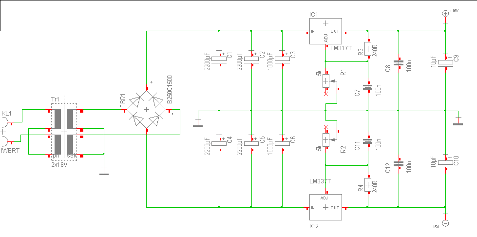

Hallo, ich brauche für meine Schaltung +/-15V und +/-5V. Dafür habe ich einen Trafo mit 2 Wicklungen zur Verfügung. Für die +/-15V habe ich das so aufgebaut. Aber nun wohin mit den Spannungsreglern für die +/-5V? Kann ich die einfach parallel klemmen? Oder muss ich einen getrennten Gleichrichter nehmen?
Warum denn LM317 ? Nimm doch 7815/7915 und dann die 7805/7905 dahinter. Oder das ganze nochmal hinterher, wenn es denn unbedingt regelbar sein soll. Und wozu die ganzen Elkos bei I_max. von vielleicht 300mA ? Der Gleichrichter ist auch nicht so der Hit, da koennte was staerkeres rein, wenn du scharf auf den 3% (geraten) Ripple bist.
Ja, kannste entweder parallel zu dem vorhandenen Regler schalten oder auch an den Ausgang des ersten Reglers. Das ist vermutlich eine Frage der Verlustleistungsverteilung... Wenn dein 5V Zweig 500mA haben will und du den Regler parallel zu dem anderen schaltest dann muss der 5V Regler die komplette Verlustleistung abführen. (Wird ne ganze Menge, denn die 18V sind ja der Effektivwert, du hast also in der Spitze ca 25V. 25V - 5V = 20V die verbraten werden. Bei einer Reihenschaltung verbrät der erste die Leistung von 25V auf 15V und der zweite von 15V auf 5V. @jaffel: Auf die 300mA kommst du wie? der LM317 kann 1,5A und da sind n paar Kondensatoren doch schon angesagt. Und warum ist der Gleichrichter doof? Der kann doch wiederum mit dem Strom umgehen. Ach und @Multi: Deine Gleichrichterbeschaltung ist allerdings in der Tat nicht ideal. Du schaltest die beiden Transformatorspulen praktisch parallel und nutzt dann jeweils eine Halbwelle zum Speisen des positiven und des negativen Zweigs. Das erhöht dein Ripple unnötig. Sinnvoll wären 2 getrennte Gleichrichter für die einzelnen Wicklungen, sodass der positive Zweig von einer Wicklung mit eigenem Gleichrichter und der negative Zweig ebenfalls von eigener Wicklung mit Gleichrichter gespeist werden. Gruß, sven
sven schrieb: > @jaffel: > Auf die 300mA kommst du wie? der LM317 kann 1,5A Ja, bei TJ 25°C und 15V V_in - V_out. Also eher nicht empfehlenswert. Und wenn dann noch zwei hintereinander sind, muss der Erste den Strom vom Zweiten abfuehren. Deswegen die gutmuetigen 300mA, wobei die Regler dann schon unanfassbar heiss werden. Parallel aendert sich dann auch nicht viel. Zumindest bei den 5V nicht. > und da sind n paar Kondensatoren doch schon angesagt. Bei 1,5A ja, aber wie will er das auf 25°C halten ? Stickstoffkuehlung ? Eher Phantasiewerte. > Und warum ist der Gleichrichter doof? Der kann doch wiederum mit dem > Strom umgehen. Weil der fuer diese fette Kapazitaet zu klein ist. sven schrieb: > (Wird ne ganze Menge, denn die 18V sind ja der Effektivwert, du hast > also in der Spitze ca 25V. 25V - 5V = 20V die verbraten werden. Siehst du und damit faengt es schon an. I_max bei >15V V_in V_out nur noch 0,8A. Und bei 10W_Verlustl. brauchen wir nicht weiter zu diskutieren, wird nichts.
@sven: Ich habe noch nicht ganz verstanden, wie ich die Gleichrichter deiner Idee nach verschalten müsste. Die Primärseite so lassen und sekundärseitig jede Wicklung einzeln gleichrichten und dann vom positiven zweig - an das + vom negativen Zweig anschließen und als GND weiterführen? Was die Spannungen angeht: ich habe 18VAC, Scheitelwert sind 25V, und nach de Gleichrichter und Elkos sind dann davon nochmal 2/pi also ca.16V. Ihr habt allerdings recht, dass die Liniearregler jede Menge Leistung verbraten müssten, gerade der für die 5V. Da ist es also am sinnvollsten diese hinter die geregelten 15V zu setzen. Zum Gleichrichter: Warum ist der nicht ausreichend dimensioniert für die Kondensatoren?
> ich brauche für meine Schaltung +/-15V und +/-5V. Dafür habe ich einen > Trafo mit 2 Wicklungen zur Verfügung. Für die +/-15V habe ich das so > aufgebaut. Aber nun wohin mit den Spannungsreglern für die +/-5V? Kann > ich die einfach parallel klemmen? Oder muss ich einen getrennten > Gleichrichter nehmen? Du kannst sie hinter die 15V Regler hängen. Dann verteilt sich die Abwärme besser. Oder auch Eingang an Eingang. http://www.dse-faq.elektronik-kompendium.de/dse-faq.htm#F.9
Dieses Netzteil wird überhaupt nicht funktionieren. Da die beiden Primärwicklungen gegenphasig betrieben werden, heben sich die Magnetfelder auf. Wahrscheinlich brennt sogar der Trafo durch. Die Sekundärwicklungen und der Gleichrichter sind auch falsch verschaltet - an den beiden Eingängen vom Gleichrichter würde immer die identische Spannung anliegen. An den Eingängen der Spannungsregler muß jeweils noch ein Kerko nach Masse geschaltet werden - sonst schwingen die Regler.

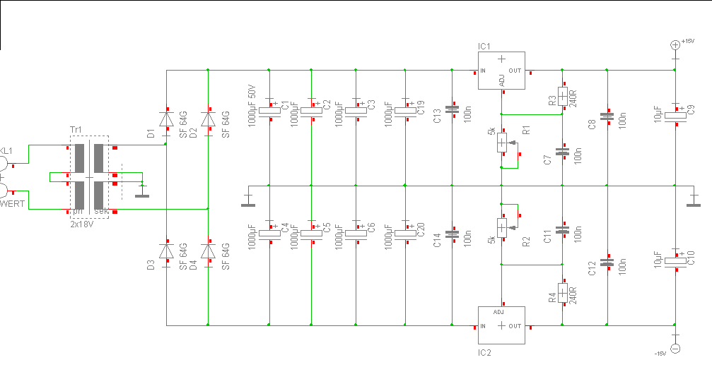

Okay, ich habe mal die ganze Sache überarbeitet. Der Trafo ist nun hoffentlich korrekt angeschlossen. Zwei Gleichrichter, diskret aufgebaut mit Dioden bis 6A. Vor den Spannungsreglern sind noch zwei KERKOS dazugekommen.
@stephan: japp, genau so hatte ich das gedacht. Magst du mir kurz deine 2/pi Rechnung erklären oder mir da das Stichwort nennen dass ich mir das selbst raussuchen kann? Sagt mir nämlich grad nix. @jaffel: Spannungsregler: LM317T ist das TO-220 Package - der kann bei V(in) - V(out) <= 15V mindestens 1,5A (und das bis Tj = 125°C (in meinem Datenblatt ist das in der Überschrift der Tabelle ein wenig versteckt.)) Und mit nem ausreichenden Kühlkörper bekommt man auch bei warmer Umgebung die verbratene Leistung weg... Gleichrichter: Auch der ist nicht unterdimensioniert - Der kann mit nem durchschnittlichen Strom von 1,5A umgehen, und auch der Strompuls beim Einschalten wurde berücksichtigt und darf 50A für eine Halbwelle betragen. Nun gut, solang das ein Bastelprojekt ist und keine größeren Stückzahlen draus werden ist aber vermutlich egal ob man die Bauteile nun n bissl überdimensioniert oder nich
Wegen der Rechnung mit 2/pi: Auf der Seite http://de.wikipedia.org/wiki/Formfaktor_%28Elektrotechnik%29 findet man eine Tabelle mit den Werten für unter anderem den Scheitelwert, also sqrt(2)*U_Effektiv. Und bezogen auf diesen Scheiterwert kannst du den Arithmetischen Mittelwert berechnen. Dieser beträgt dann 2/pi*U_Spitze. Allerdings lag ich hier wohl etwas falsch, da die Kondensatoren nicht den "Mittelwert" bilden, sondern auf U_Spitze aufgeladen werden. Und zum eigentlichen Problem: Da ich für die +/-15V ca 200-300mA benötige und für die +/-5V nur ca 30-40mA, werde ich den zweiten LM3xx einfach dahinter und nicht parallel schalten. Der erste Regler bekommt natürlich einen Kühlkörper, da der nur bis ca. 125°C seine volle Leistung bringt. Und bei den 3W die ich verheize, hätte ich bei einer Umgebungstemperatur von 25°C eine Temperatur im Inneren von 175°C. Der Tod für den kleinen.
Gehe mal mit der Umgebungstemperatur auf 50°C, denn irgendwann ist es Sommer und das Teil wird ja in einem Gehaeuse sitzen. Der 18V Trafo ist auch nicht das Gelbe vom Ei. Bei 18V_eff musst Du ~5V unnuetz verballern. Nimm einen 15V Trafo, der reicht. 15V_Trafo_eff * 1,414 - 2V_Gleichrichter - 3V_Drop = ~16V Und wahle einen Gleichrichter mit hoeherem Strom, damit Du die Kapazitaeten auch einsetzen kannst. Die Elkos dann logischerweise alle LOW-ESR und statt dem 2200µ lieber nochmal zwei 1000er. Bei den Elkos in's Datenblatt schauen, es gibt Low-ESR die schlechter als manche "normale" Elkos sind. 300mOhm oder mehr.
Laut der von MaWin empfohlenen Seite http://www.dse-faq.elektronik-kompendium.de/dse-faq.htm#F.9 ist ein Trafo folgendermaßen zu bemessen: Trafospannung=(((Ausgangsspannung+2.5V)/0.8)+2V)/(1.414*0.9) demnach habe brauche ich um bei Netzschwankungen von -10% noch mein soll zu erreichen 17,2V. Da wären 15V etwas knapp. Elkos: alle low-esr, eventuell werde ich nur 1000µ-s verwenden. Den Gleichrichter habe ich schon vergrößert, kann jetzt 6A ab. Wegen der Temperaturberechnung: Das war nur für den Fall, dass ich keinen Kühlkörper nehmen würde. Mit sieht das ja alles ganz anders aus.
Stephan Meter schrieb: > Trafospannung=(((Ausgangsspannung+2.5V)/0.8)+2V)/(1.414*0.9) Woher hast du denn das ? Nicht so kompliziert. Rechnen wir das grob und mit viel Toleranz. 15V_Trafo_eff * 1,414 - 2V_Gleichrichter - 3V_Drop = 16,21V - 10% = 14,6V Dir fehlen also inkl. der -10% max. 0,4V. Allein der drop mit den 3V ist der Maximalwert und liegt Erfahrungsgemaess bei etwas ueber 1V. Auch der Gleichrichter mit den 2V ist viel zu hoch angesetzt, auch hier kann man auf 1 - 1,5V runter. Du siehst, in der Praxis schon wieder 2V zu viel und damit an die 2W Verlustleistung, was fuer den Festspannungsregler schon einen Kuehler bedeutet, obwohl er ja noch "garnichts macht". Festspannungsregler gibt es auch als low-drop, die gehen dann so bei 0,7V los. Guck halt was du fuer einen Trafo bekommst und rechne selbst nach. 18V sind zu hoch angesetzt. Gerade bei diesen winzigen Spannungsreglern zaehlt jedes Volt zu viel am Eingang.
Zum Gleichrichter: Die erste Variante war fast richtig, nur war die 2. Wicklung verkehrt herum. Siehe Bild 5 in http://www.ferromel.de/tronic_4.htm

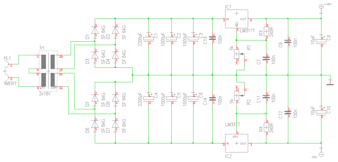

Ja, das mit der Trafoverschaltung habe ich gesehen. Wie am Anfang ist es natürlich falsch. Wegen dem LDO Regler, ich habe hier noch zwei LT3080 rumliegen. Die sollten auch funktionieren. Da muss ich nur noch einen äquivalenten negativen LDO finden.

Wenn der Gleichrichter richtig verschaltet wird, dann muss nur eine Diodenspannung abgezogen werden, nicht zwei.
MaWin schrieb: > dann fällt auch auf, daß du Elko-Ripple und eben > Netzspanungsschwankungen komplett vergessen hast einzurechnen in deiner > "grob"en Abschätzung. Habe ich das ? @Stephan Meter (multimeter90) Mache es dir nicht so kompliziert, dass soll ein Netzteil werden und kein medizinisches Geraet. Du rechnest hier mit theoretischen Maximalwerten, das kommt in der Praxis nie vor, oder waere zumindest ein 7er im Lotto. Wenn du also schon 20% Elkotoleranz (Das ist der Faktor 0,8 oben) mit einberechnest, dann mache auch gleich mit Leitungswiderstaenden, Stromflusswinkeln, Trafoinnenwiderstaenden... weiter. Vergiss den Quatsch und rechne das wie ich es Dir oben gezeigt habe. Nimm gescheite Elkos von denen man auch ein Datenblatt bekommt, dann funktioniert es auch mit der Glaettung. Ordentlicher Ripple von <20% und halbwegs brauchbarer Trafo, Ringkern z.B. vorausgesetzt. Du rechnest hier auch die ganze Zeit mit 1A. Willst Du die wirklich ziehen ? Dann solltest Du das Ganze nochmal ueberdenken. ODER: Du gehst auf Sicherheit und verballerst deinen eh schon geringen Strom in Waerme. Was genau soll das eigentlich werden ? Weil fuer das Geld was du allein in die Elkos investierst, bekommst du bei Pollin ja schon ein SNT mit deutlich mehr Leistung.
A. K. schrieb: > Wenn der Gleichrichter richtig verschaltet wird, dann muss nur eine > Diodenspannung abgezogen werden, nicht zwei. Autsch. Ueberdenke das nochmal.
Peter W. schrieb: > Autsch. Ueberdenke das nochmal. Siehe http://www.ferromel.de/tronic_4.htm Bild 5 und zähle die Dioden im Stromverlauf. Bei mir kommt dabei für jede der beiden Versorgungshälften nur eine raus. Technisch entspricht das zwei Mittelpunktgleichrichtern mittels eines Brückengleichrichters (vgl 2x Bild 2), und beim Mittelpunktgleichrichter ist bekanntlich nur eine Diode im Stromfluss.

A. K. schrieb: > Wenn der Gleichrichter richtig verschaltet wird, dann muss nur eine > Diodenspannung abgezogen werden, nicht zwei. Da habe ich dich nicht richtig verstanden, ich war beim zweiten Schaltbild. Beitrag "Re: Mehrer Spannungsregler an einem Trafo" Du hast natuerlich Recht. Wenigstens einer der aufpasst. So ist die Rechnerei mit den Elkos natuerlich auch noch fuer die Katz.
Also von der Seite von MaWin:
>>Trafospannung=(((Ausgangsspannung+2.5V)/0.8)+2V)/(1.414*0.9),
Das macht bei 10% Ripple und einem DropOut von 0.5V und nur einer Diode im Gleichrichtweg durch Mittelspannungsabgriff:
Ist zwar sehr knapp bemessen, aber ich habe kein Problem die 15V auf 14,5V zu senken. Die Siebkapazität für die 200mA errechnen sich dann zu Volllaststrom Siebelkogrösse [in Farad] = ----------------------------------------- (Trafospannung * 1.4 - 2) * (Ripple in %)
> Das macht bei 10% Ripple > und einem DropOut von 0.5V > und nur einer Diode im Gleichrichtweg durch Mittelspannungsabgriff: Das bedeutet natürlich eine andere Schaltung, eben die von A. K., mit einem doppelt so grossen Kondensator, und einen LowDrop Regler statt dem normalen 78xx. Das sollte man schon dazusagen, wenn man so rechnet, um mit dem 2x15V Trafo hinkommen zu können.
Alles ganz schön komplizierte Rechnerei. Am ende kann man das auch einfach überschlagen und wie auf der Seite von A. K. http://www.ferromel.de/tronic_4.htm angegeben, im Leerlauf 15V*1.4=21V, unter Last nur noch 1.2*15V=18V, und bis 1A Laststrom ca. 1000µ-4700µF Siebkapazität verwenden.
MaWin schrieb: >> Das macht bei 10% Ripple >> und einem DropOut von 0.5V >> und nur einer Diode im Gleichrichtweg durch Mittelspannungsabgriff: > > Das bedeutet natürlich eine andere Schaltung, eben die von A. K., > mit einem doppelt so grossen Kondensator, > und einen LowDrop Regler statt dem normalen 78xx. > > Das sollte man schon dazusagen, wenn man so rechnet, > um mit dem 2x15V Trafo hinkommen zu können. Genau, Ringkerntrafo mit 2 Wicklungen. Mittelabgriff als GND, Rest über Gleichrichter. Schaltung kommt gleich noch.
MaWin schrieb: > mit einem doppelt so grossen Kondensator, Weshalb? Auch in dieser Schaltung landen beide Halbwellen in beiden Zweigen.
A. K. schrieb: > MaWin schrieb: > >> mit einem doppelt so grossen Kondensator, > > Weshalb? Auch in dieser Schaltung landen beide Halbwellen in beiden > Zweigen. PS: Unter der Annahme, dass es gleiche Wicklungen des gleichen Trafos sind, ist hinsichtlich der Dimensionierung der einzige Unterschied zu zwei getrennten Brücken der geringere Diodenverlust.
Peter W. schrieb: > Ich habe 6000µF raus. Woher das? Mit der obigen Formel? Hier meine Schaltung nochmal. Als Regler nehme ich jetzt LDOs mit 350mV.
