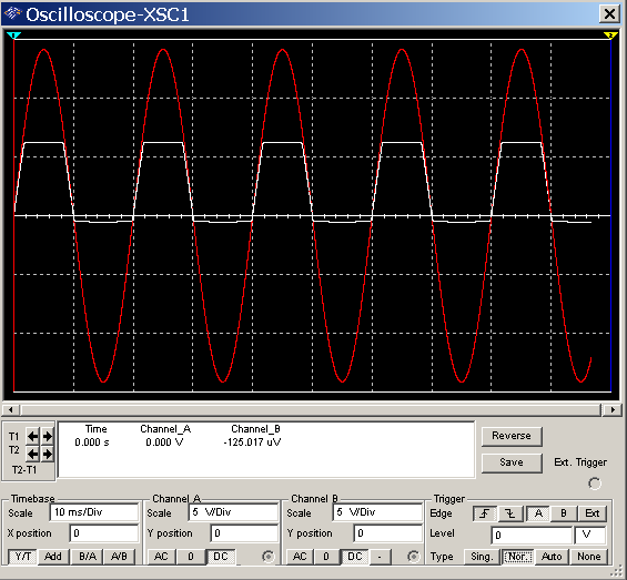

Ich habe mal eine Frage. Wir haben in der Schule die Aufgabe bekommen
die Abgebildete Schaltung (bild1) aufzubauen und zu Oszilloskopieren.
Das haben wir dann auch gemacht und sind zu diesem Ergebniss gekommen.
(bild2)
Nun sollen wir den gemessenen Sachverhalt erklären.
Ich bin jetzt schon seit Stunden dabei das Internet und Bücher zu
durchsuchen aber ich komme zu keinem Ergebniss.
Ich weiß nur das die Diode die Spannung stabiliesiert.
Wäre nett wenn ihr mir vielleicht ein bisschen auf die Sprünge helfen
könntet.
Wieso die Spannung hinter der Diode nur Geringfügig unter null sinkt ?
Wieso die Spannung bei ungefär 6,2V Stabiliesiert wird ?
Das wären so meine Fragen!
Vielen dank.

von Floh (Gast)
Diode wird in Vorwärtsrichtung durchflossen -> Flussspannung von ca 0.6
Volt.
Eine Z-Diode, die in Sperrichtung betrieben wird, lässt die Spannung ab
ihrer Zenerspannung durch (stark vereinfacht).
Der Widerstand ist dabei als Strombegrenzung nötig, sonst fackelt die
Z-Diode ab.

von Daniel P. (dpolz)
> Welcher Wiederstand ? Der Last- oder der Vorwiederstand
Also zunächst würde ich aufpassen, dass mir hier keiner etwas wüstes an
den Kopf wirft, wenn ich Wiederstand schreibe ;-)
Und dann musst du doch nur die Schaltung mal mit etwas Grips anschauen.
Eine Zenerdiode verhält sich in Flussrichtung wie eine stinknormale
Diode. In Sperrrichtung leitet sie allerdings auch ab der Zenerspannung
mit relativ geringem differentiellen Widerstand. Deshalb steigt die
Spannung weder über +6 (für die Diode Uf = -6V) noch unter -0,7V (Uf =
0,7V)
So, was glaubst du nun, was passiert, wenn man den Lastwiderstand
weglässt? Die Spannung an der Diode stellt sich wieder auf 6V ein und
der Rest bleibt für den Vorwiderstand übrig. Nach ohmschen Gesetz ergibt
sich ein Stromfluss, der der Diode nicht weh tut, wenn alles richtig
dimensioniert ist. So gehört es sich ja auch. Die Ausgangsspannung soll
schließlich auch stabil bleiben, wenn man die Last entfernt oder sehr
gering belastet.
Was passiert, wenn du den Vorwiderstand weglässt? Dann liegt an der
Diode die volle Spannung an. Das gibt nach der Diodenkennlinie einen
dicken Stromfluss und es fängt an zu Rauchen...
Ist natürlich alles nicht besonders akademisch erklärt, aber erfüllt
hier seinen Zweck.

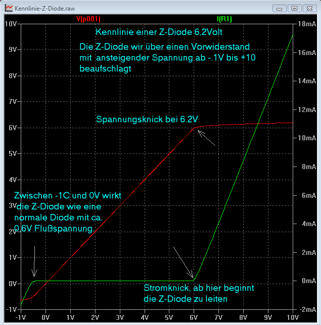

von Ottmar K. (wil1)
@sven korbmacher
Ich habe mal eine Z-Dioden-Kennlinie als Grafik beigefügt. Die
wesentlichen Punkte sind dort vermerkt.
Gruss Ottmar
