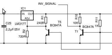

Hallo, ich möchte 2 Transistoren BC847 mit einem Vorwiderstand betreiben. (Der eine als Inverter der andere schaltet mir einen LM317 aus) Die zwei Basen sind zusammengeschalten und haben einem gemeinsamen 2K Pullup Widerstand. An den Basen hängt ein IC mit offenem Kollektor Ausgang zum schalten. Kann es sein, dass durch Bauteiltoleranzen einer mal nicht genug Strom bekommt um zu schalten?
Und wo ist das Problem jedem einen eigenen Vorwiderstand zu geben? Tipp: Der Basisstrom hängt im Wesentlichen von der Basis-Emitter Diodenstrecke ab. Und die verhält sich wie eine DIODE!
> Kann es sein, dass durch Bauteiltoleranzen einer mal nicht genug Strom > bekommt um zu schalten? Bist du zu faul deinen Schaltplan zu posten?
Wenn Du keine andere Lösung findest kleine Widerstände in die Emitterstrecken gegen Masse helfen beim Ausgleich. mfG Michael
Bist du zu faul deinen Schaltplan zu posten? Nein
Seppel schrieb: > Hallo, > ich möchte 2 Transistoren BC847 mit einem Vorwiderstand betreiben. Falls Dir zwei Widerstände zu teuer sind; Es gibt auch Transistoren mit eingebauten Basiswiderständen unter dem Namen Digitaltransistor. Gruss Harald
Ich nehme 2x BSS123, aus die Maus. Normal sollte aber trotzdem jeder genug Treiberstrom abbekommen, ist ja kein Germanium und Silizium. Oder???
Harald Wilhelms schrieb: > Falls Dir zwei Widerstände zu teuer sind; Es gibt auch Transistoren > mit eingebauten Basiswiderständen unter dem Namen Digitaltransistor. Zu teuer, nein nur wie trenne ich dann die Basen? wenn ich mit open collector schalte.
Seppel schrieb: > nur wie trenne ich dann die Basen? wenn ich mit open collector schalte. Vor die Basis jeweils nochmal 1kΩ. Wenn du die ganze Schaltung erklärst (woher kommt das Eingangssignal, Pegel, wo geht INV_SIGNAL hin, Pegel, welche Spannung hat IC1_OUT) gibt es bestimmt noch bessere Möglichkeiten.
Die Schaltung ist eh falsch gezeichnet in der Eile sorry, der Pullup hängt natürlich an einer anderen 5V Spannungsquelle. Doch wie erwähnt sind 2x Mosfets BSS123 meiner Meinung nach die beste Alternative. Danke für eure Infos
