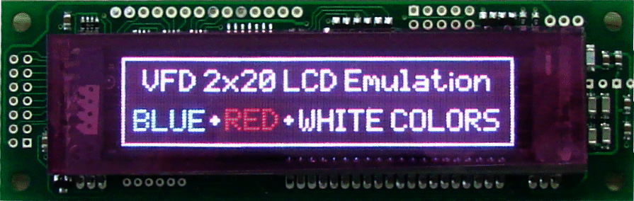

Nabend! Ich suche ein LED-Dot-Matrix-Display in der Art wie auf dem Foto. Möglichst mit 20x4 Zeichen als komplette Einheit. Gibt's sowas überhaupt?
Ja, als OLED Display. Da gibt es welche
die kompatibel zu Text LCDs sind.
Hallo, wenn es das gäbe hättes Du ein Probelm: 20 Zeichen 4 Zeilen 5*7 Dots = 80*35 = 2800 LED´s selbst in Spalten und Zeilen hätte das Ding 2*53 Anschlüsse. So etwas macht man sinnvoller mit LCD Anzeigen die haben einen Controller und damit nur 3-14 Anschlüsse und ein Karftwerk braucht man dann auch nicht mitzubringen - 2800 20mA 2Volt = 112Watt worst Case ;-) LCD 5mA * 5Volt = 25mW + LED Hintergrundbeleuchtung 100mA * 5Volt = 500mW mfG Michael
@michael_ohl (Gast): Das Thema, zu dem du hier deinen Senf abgibst, gehört aber nicht zu deinem Berufsfeld, oder? ;) Nach deiner Berechnung müsste das oben gezeigte Display bis zu 2,8A saugen und somit bei einer Betriebsspannung von 5V 14 Watt verbraten.
So ähnlich - und selbstverständlich mit integriertem Controller - wie das bereits vor rund 40 Jahren HP fertigte, und in legendären Tischrechnern wie bspw. dem 9825 einsetzte? Vielleicht hier: http://parts.digikey.com/1/parts-kws/hp-2416-led-display
holger schrieb: > Ja, als OLED Display. Stimmt... die hatte ich gar nicht mehr auf'm Zettel! Da recherchiere ich mal! michael_ohl schrieb: > und ein Karftwerk braucht man > dann auch nicht mitzubringen - 2800 20mA 2Volt = 112Watt worst Case Strom ist genug da. Ist also in meinem Fall nebensächlich.
Marktbeobachter schrieb: > So ähnlich - und selbstverständlich mit integriertem Controller - wie > das bereits vor rund 40 Jahren HP fertigte, und in legendären > Tischrechnern wie bspw. dem 9825 einsetzte? Exakt! Nur sind 4 Zeichen etwas zu wenig. Ich bräuchte schon was größeres.
Bei Digikey und von Avago ist wohl max. ein 2x8-Zeichen Modul zu finden: http://search.digikey.com/de/de/cat/optoelectronics/display-modules-led-dot-matrix-and-cluster/524337?k=avago Ich bin auch nicht sicher, ob's noch größeres in LED-Technik "am Stück" gibt. HP hat seinerzeit die Anzeigen auch aus (damals sündhaft teuren) Modulen zusammengestückelt. Bei VFD-Displays könnstest Du dagegen mehr Glück haben, ein Beispiel: http://www.exp-tech.de/product_info.php?info=p292_ncr-futaba-na202md13aa-20x2-fluoreszenzanzeige--vfd-.html
ähm, sorry: "VF"-Displays - bevor hier die Oberlehrerfraktion zur Jagd bläst... ;-)
Da würde ich doch eher ein Noritake nehmen. Das kann man
auch pixelweise ansteuern. Beispiel für ein 2x20: GU140x16G-7806A
holger schrieb: > GU140x16G-7806A Oh ja - das sieht ja sogar mechanisch nach einem hübschen LCD-Ersatz aus...
Von hier? http://www.noritake-itron.com/subpages/productse/vfmodlcdcomp.htm Scharfes Teil! Vor ein paar Minuten träumte ich schon: "äRGeBe" - aber verwarf das gleich mit: "fang nicht an zu spinnen... ;-)

Das GU140x16G-7806A kostet bei Farnell schon 72Euro.
