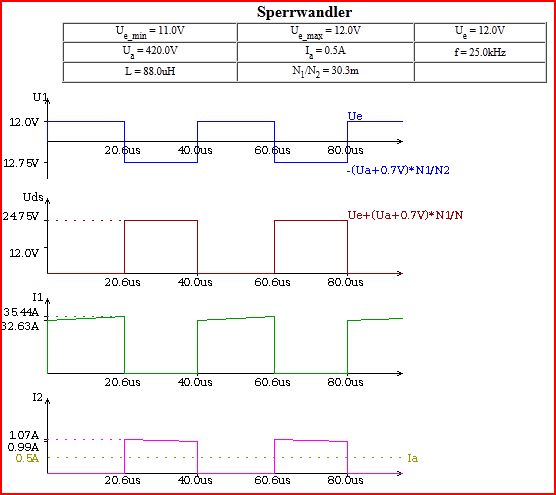

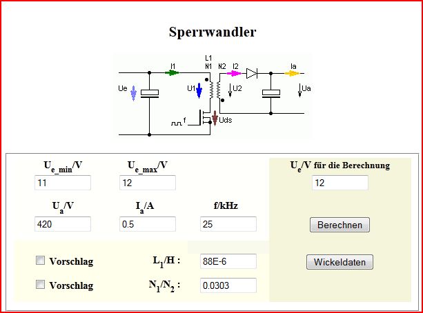

Klaus Ra. schrieb: > hast Du schon einmal hier nachgeschaut? Ja, habe ich jetzt. Ich habe mal ein paar Daten angehängt. Mein Trafo hat, wie gesagt, 20 Windungen Primär und der Kern hat laut Conra* 220nH als AL-Wert. Laut L=AL*N² hat der Trafo primärseitig also ca. eine Induktivität von 88uH. Die habe ich jetzt mal in den Rechner eingeben. Dazu noch das Übersetzungsverhältnis von 33. Die Seite berechnet mir ja nur die Graphen für 50% Duty-Cycle - wie sieht es denn mit Werten größer 50% aus? Sollte ich den Ladestrom in die Cs begrenzen? Der Sperrwandler ist ja kurzschlussfest. Was meint ihr? G.
Ich wuerd keinen Sperrwandler verwenden, sondern einen Gegetaktwandler. Der Sperrwandler bringt die Leistung nicht. Einen Gegentaktwandler kann man auch mit Strombegrenzung bauen, zb mit einem LTC1683.
