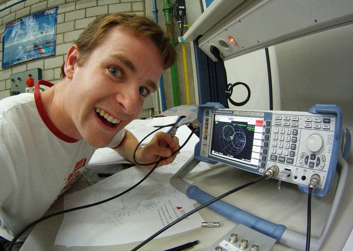

Bernhard wollte nur wissen wie die Schaltung aussieht. Also eine Skizze oder sowas in der Art! Du musst immer bedenken, der Leser muss sich in dich reinversetzen können und das geht mit Bildern wesentlich besser. Zu deiner Frage: Du kannst JEDE Impedanz anpassen, egal ob real, komplex, mit Spulen, Kondensatoren, Widerständen oder Leiterbahnen aufgebaut. Zeichne die Impedanz in ein Smith-Diagramm ein. Da steht dann genau wie diese sich verhält und wie die Anpassung auszusehen hat. Vorrausgesetzt, du kannst das Diagramm lesen. Google einfach mal. Im Anhang ein Bild einer Anpassung einer x-beliebigen Impedanz, die ich vorher nicht kannte (auch nicht die Werte, quasi Blackbox). Die Anpassung wurde mit einer langen Stichleitung vorgenommen, die dann parallel zur Impedanz angelötet wurde. Wie man schön auf dem Display sieht, meine gewünschte Frequenz geht durch den Nullpunkt des Smith-Diagramms.
@Pascal O. Hey was studierst du an der HS-Karlsruhe? Wusste garnicht, dass es dort so tolles Messequipment gibt. Gruß
Bin im Studiengang Nachrichtentechnik, da sieht man einige hübsche Geräte. Seit neuestem wird in der Bachelor HF-Vorlesung auch Labor gemacht, unter anderem Impedanzanpassung in der Praxis. Bei mir gabs das damals noch nicht.
