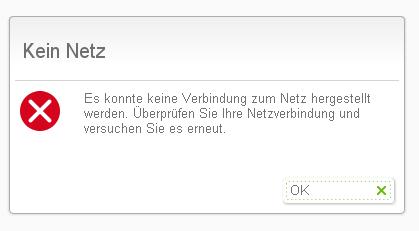

Um damit arbeiten zu können benötigt man erst eine funktionierende Bluetooth Verbindung Die Verbindung wird aber oft unterbrochen, Laut Internet erhält man mit einem Update eine deutliche Besserung. Da gibt’s wieder ein weiteres bekanntes Problem, nach dem Start will die SE Update Service Software, nach der neusten Version suchen, aber trotz bestehender Internetverbindung kommt die Fehlermeldung “..es konnte keine Verbindung zu einem Netzwerk hergestellt werden“, und das Programm wird wieder beendet. Offline funktioniert das Prog nicht. Verschiedene Einstellungen an den Firewalls Virenscannerprog bringt auch keine Verbesserung. ...??
