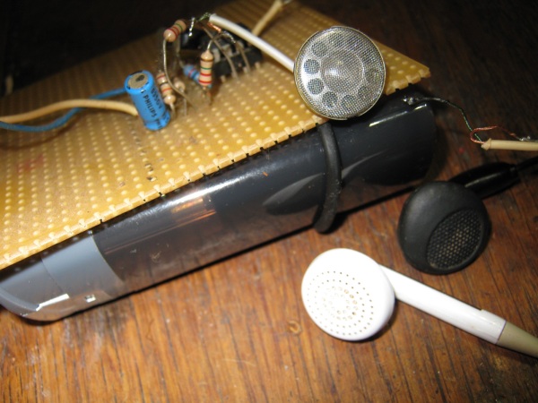

Hallo leuts, Im Anhang mal ein Foto von verschiedenen Kopfhörerkapseln. Ich frage mich , und auch euch, ob derartige Höhrerkapseln nicht auch gute dynamische Mikrofone abgeben könnten. Das problem mag sein, dass die Kapseln nur 15 Ohm haben. Ich habs mal mir einem INa118 als Verstärker probiert und es ist einigermassen funktionell. Gibt es bei euch Erfahrungswerte um die Tonqualität bei Verwendung solcher Kapseln ? Wer weiss etwas zum Thema ? Gruss Klaus

Diodi schrieb: > Du kannst auch ein Mikro als Lautsprecher mißbrauchen... Hm mm, ich nehme mal an, dass meine Fragestellung Missverständnisse erzeugt hat. Mir geht es bei der Frage eigentlich darum, ein Mikrofon zu erzeugen, welches gerade im Stimmenbereich einen realistischen warmen Klang erzeugt. Die im Foto gezeigten Ohrhöhrer scheinen mir von den Dimensionen her geeignet zu sein. Meine Frage zielt also in die Richtung, was nun eine solche fein aufgebaute Höhrerkapsel von einer dynamischen Mikrofonkapsel unterscheiden mag. Gruss Klaus
Der dumpfere Sound. Aber das ist doch leicht auszuprobieren - steck den KH einfach in die Mikrobuchse deines Rechners und nimm ein bisschen was auf. Die höhere Masse der Membrane und Spule des KH führen zu einer Höhenabsenkung im Vergleich zu einem Mikrofon. Aber gehen tuts natürlich. Es kommt weniger Pegel raus, weil die Spule in einem KH nun mal weniger Windungen hat als in einem dynamischen Mikro.

>Dynamische Mikrophone sind generell eigentlich "Murks". Nana, die sind doch nicht Murks! >ich nehme mal an, dass meine Fragestellung Missverständnisse >erzeugt hat. Mir geht es bei der Frage eigentlich darum, ein Mikrofon zu >erzeugen, welches gerade im Stimmenbereich einen realistischen warmen >Klang erzeugt. Ein Kopfhörer muß deutlich größere Ströme aushalten als ein Mikro, deswegen ist mehr Kupfer in der Schwingspule, was sie schwerer macht. Ein Kopfhörer hat auch eine größere bewegte Membranfläche, damit die Schallabstrahlung effizienter wird. Das bewirkt tiefer liegende Partialschwingungen. Dem Kopfhörer hilft die niedrige Quellimpedanz des Kopfhörerverstärkers um Resonanzen zu bedämpfen. Wenn du den Kopfhörer jetzt deutlich hochohmiger abschließt, weil du ihn als Generator nutzt, dann werden die Resonanzen wahrscheinlich sehr viel stärker ausgeprägt sein, was sich in einem deutlich welligeren Frequenzgang äußern dürfte. Aber ich sehe keinen Grund, warum ein Kopfhörer nicht prinzipiell auch als Mikrofon arbeiten können sollte. Ich würde ihn aber so niederohmig wie möglich abschließen.

Dank Euch für die Hinweise. Ich werde die Idee dann einfach verwerfen und eine normal Elektretkapsel nehmen. Gruss Klaus
