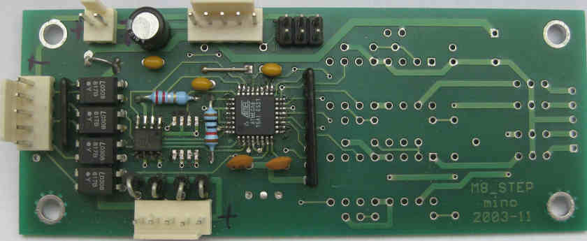

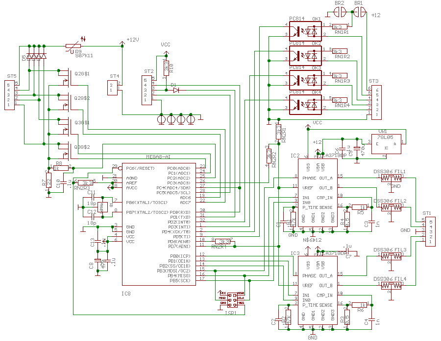

Vielleicht kann ich Dich aus Deiner Ratlosigkeit befreien. Ich habe noch eine ältere Platine 100x40mm², bei der die Schrittmotortreiber, Q2 und der +5V-Regler nicht bestückt sind. Verfügbar sind 4 x Eingänge über Optokoppler und 2 x Ausgänge mit MOSFET und ein ATMEGA8 mit ISP und weiteren Steckverbindern. Diese ist zu verschenken. Wenn Du nur fotografieren und nicht programmieren möchtest, kann ich Dir das Programm gleich dazu aufspielen; das ist eine 'Fingerübung'.
:S :| :O :D so ungefähr ist grad der wandel meines gesichtes ;) das wäre unglaublich klasse wenn das ginge :D
wie lautet denn ihre Email adresse damit ich persönlich mit Ihnen in Kontakt treten kann? bzw. falls Ihnen das lieber ist meine Email adresse lautet: SteffenRoth31@web.de
Ic habe einen Punkt vergessen ! steffen.roth31@web.de die ist jetzt richtig :)
