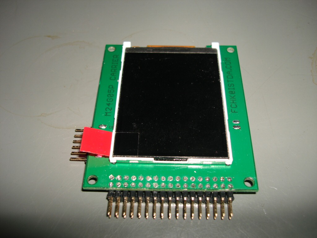

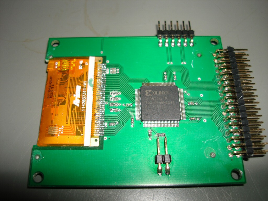

..,- schrieb: > Hallo Forengemeinde, > > ich bin auf der Suche nach einer relativ großen Anzeige für mein > F4Discovery. Irgendetwas in Richtung 4 bis 7 Zoll. > > Gibt es da vernünftige bzw. auch erschwingliche Displays? Ich bin bei > meiner Suche nicht wirklich fündig geworden. Falsches Board bzw falscher Prozessor! Wenn Du was vernünftiges haben willst, brauchst Du entweder - einen Prozessor mit integriertem TFT-Controller und hinreichend viel schnellem Speicher oder als zweite Wahl - einen Prozessor, bei dem der externe Adress-/Datenbus komplett herausgeführt ist und kein Signal bereits irgendwie anders verwendet wird. Beides ist beim F4Disc. nicht der Fall. Das beste, was Du bekommst, ist ein QVGA Display mit ILI932? oder HX83?? Controller. Die gibts aber max. bis 4 Zoll. Ich habe hier so etwas mit einem 2.4" Display und einem XC9572XL gemacht. Zur Weichware bin ich noch nicht gekommen, da sind dringendere Projekte dazwischen gekommen. fchk
