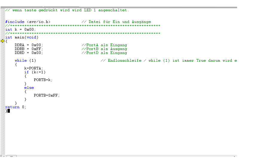

Hallo, Habe seit kurzen ein AVR STK 500 Nachdem ich mal kurz Probiert habe die LED´s zum Leuchten zu bringen wollte ich jetzt das die LED´s über einen Taster geschaltet werden. Sprich taster drücken led an. Aber egal was ich auch versuche es will einfach nicht klappen. Gruß Marc

Das PORTx-Register ist zum setzen eines Ausganges, oder für die Pullups. Du brauchst zum Einlesen eines Wertes von einem Port aber das PINx-Register. Also musst Du anstatt "k=PORTA" "k=PINA" schreiben. PORT-Register: Zustand eines Ausganges setzen PIN-Register: Zustand eines Einganges einlesen Gruß Jonathan

Dein if-Konstrukt macht meiner Meinung nach nicht so viel Sinn. Versuch' doch das hier:
| 1 | while (1) |
| 2 | {
| 3 | k=PINA; |
| 4 | PORTB=k; |
| 5 | } |
Das liest einfach den Zustand deiner Eingänge (die 8 Pins von Port A) ein und gibt sie direkt auf Port B aus. Gruß Jonathan
So hab das jetzt mal geändert. Jetzt sind alle led´s aus, wenn ich einen Taster drücke passiert nichts. Was ich nicht so ganz verstehe ist ich weise zwar einen port zu aber muss ich da nicht genau die pin zuweisen sprich PINDx und PORTx
Mach doch einfach mal Copy&Paste und ersetze deine Hauptschleife durch die, die ich gepostet habe.
Hallo Jonathan, hab es Probiert funktioniert einwandfrei. Danke warum hat das aber mit dem anderen nicht geklappt.

Bei deiner ersten Version liest Du das Ausgangsregister (PORTx) aus. Dieses ist allerdings nur dazu da, den Zustand eines Ausganges zu schreiben, und nimmt nicht den wirklichen physikalischen Zustand deines Ports an. Wenn der Port als Eingang konfiguriert ist, kann man mit dem PORTx-Register die Pullups an- oder abschalten. Das PINx-Register repräsentiert dagegen den wirklichen physikalischen Zustand deines Ports und wird zum Einlesen vom Zustandes eines Einganges benutzt. Kurz gesagt: PORTx zum Setzen eines Ausganges, PINx zum auslesen eines Einganges. Gruß Jonathan

Hallo Jonathan, Ja das hatte ich auf PINA geändert, funktionierte trozdem nicht. was ich aber jetzt gar nicht mehr verstehe ist das die LED´s brennen wenn ich den Taster Drücke. Den eine nicht Leuchtende LED hat 5 V anliegen und Leuchtet bei GND. Ein Taster hat erst bei der Betätigung 5V.Das heißt im mom. wenn der Taster 5V rausgibt schaltet der MC auf GND der LED. Das müsste doch Negiert sein.

Nee ok es Passt habe gerade nachgemessen Die LED Leuchtet Gegen GND Der Taster gibt Betätigt GND raus. doch keine Negierung Danke
