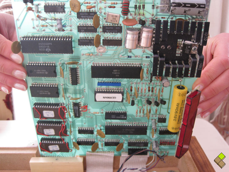

Hallo zusammen, ich suche ein (oder auch mehrere)funktionsfähiges 4-stelliges 7-Segment-LED Display. Schrifthöhe ist ca. 12-13mm. Sorry meine Augen sind nicht mehr so gut ;-) Das Display ist ca. 8cm lang und 1,8 cm hoch. Farbe egal. Das Display sitzt in einem Fidelity Schachcomputer. Leider ist ein Segment defekt. Also, somit suche ich als erstes ein Display. Falls ich ein Display finden sollte, suche ich noch in meiner Nähe (63322 Rödermark)einen Kontakt, der mit das Display austauschen könnte. Selbstverständlich komme ich persönlich und entlohne die Arbeit. Ich habe zwar selber einen Billig-Lötkolben, aber den nutze ich nur zum Austausch von LED-Lämpchen. Ich habe mir sagen lassen, dass zum Austausch von einem Display ein spezieller Lötkolben und Erfahrung benötigt wird. Man muss alle Pins in einem ablöten. Und das ganze schnell und mit einer bestimmten Temperatur. Würde mich über Antworten freuen. Viele Grüße José
LED-Displays gibt es in 1000 verschiedenen Ausfuehrungen. Die Abmessungen helfen hier nicht weiter. Hat das Display eine gemeinsame Anode oder Kathode ? Ausserdem musst du die Pinbelegung herausfinden. Ein Foto waere hilfreich. Ist eine Typennummer zu sehen ?

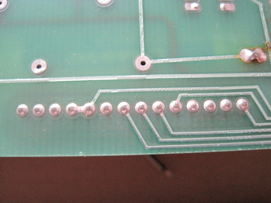

Hallo, also es steht folgendes drauf: TIL373 DIS1298 8042 Hat 16 Löcher für Pins, wobei nur 14 Löcher beim Schachcomputer genutzt werden. Fotos anbei. Oder werden noch andere Fotos benötigt? Danke. Grüße José
Und schon Multiplex verschaltet oder nicht? CA56 oder CC56 fallen mir da so spontan ein für Multiplex.

Der sieht ziemlich perfekt aus. Was man (ich zumindest) nicht weiss - gemeinsame Anode oder Katode. Wenn das nicht stimmt, geht nicht mal mit umvedrahten was zu machen. Die Frage ist jetzt: was ist der Unterschied zwischen den beiden? Kann sein CC vs CA, kann die Farbe, kann evtl. auch nur die Helligkeitsklasse sein. Austausch ist wirklich leicht, ausser einem Lötkolben, etwas Lötzinn und ein paar cm Draht brauchst du nichts (ich würde empfehlen, die alten Drähte durchzuschneiden, dann einzeln auslöten und neue einsetzen.

CA bedeutet "Common Anode" CC bedeutet "Common Cathode" Damit dürfte das TIL371 als Ersatz nicht in Frage kommen... Gruß, Thomas

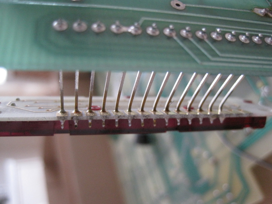

José schrieb: > Mein größtes Problem nach dem > Finden des Displays wird der Austausch sein. So einfach ist das nicht, > wie ich finde. Oder? Wenn Du so etwas noch nie gemacht hast, ist es nicht ganz einfach. Gibt es bei Euch in der Nähe vielleicht einen Ortsverein des DARC (Amateurfunker)? Bei denen könnte man am ehesten tatkräftige Helfer finden. Gruss Harald
Der Austausch ist nicht schwer für jemanden, der Löten kann. Man kommt IMHO gut an die Lötpins dran. Ein Anfänger sollte sich vorher 2-3 Abende mit Löten und Auslöten an bedrahteten Opferplatinen aus dem E-Schrott beschäftigt haben. Beschaff mal Infos (Preis, Erhältlichkeit) zum Austauschbauteil, dann geht's weiter.
Krapao schrieb: > Der Austausch ist nicht schwer für jemanden, der Löten kann. Genau, der das kann und sich damit auch auskennt. Ich denke man muss wissen mit welcher Temperatur man arbeitet und das gewisse Equipment haben. Dann darf sich bestimmt der Lötzinn nicht berühren - wird schwierig bei der Millimeterarbeit und das Display muss exakt an der gleichen Stellen wieder verlötet werden, damit die Position des Displays später beim zusammenbauen wieder korrekt sitzt. > Beschaff mal Infos (Preis, Erhältlichkeit) zum > Austauschbauteil, dann geht's weiter. Zur Not baue ich ein Display aus einen anderen älteren nicht so wertvollen Gerät aus, daher würde ich schon gerne mich umhören ob ich jemanden finde, der mir in meiner Nähe eventuell helfen könnte...

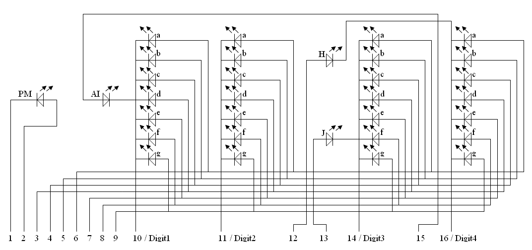

...kommt ggf auch auf die interne Verschaltung an, hat die mal jemand am Start? Kann im Netz nichts brauchbares finden :-) @Thilo: schau dir das: http://www.ett-online.de/html/de/werkstatt/loettechnik/entloettechnik/entloetpumpe-mit-heizung-mcvoice-eph-40-40w/article-4-54403-459045359045354590.html mal an. Damit solltest du sehr weit kommen, und das Teil ist sehr gut im Preis - Leistungs - Verhältnis. Damit bekommst du die Anzeige von den Pins ohne etwas zu zerstören und mit sehr wenig Erfahrung :-) Gibts laut Thread: Beitrag "Entlötkolben" auch bei ebay. Gruß, m.

...kommt auf die interne Verschaltung an, wie Maddin bereits sehr weit oben geschrieben hat, ist aber sehr warscheinlich dass es die LED ist! Als allererstes würde ich mich mal direkt an TI wenden und das Datenblatt anfordern und hier posten, idr. sind die Hersteller da ganz nett. Dann kann man auch noch mehr zu Ersatztypen und Fehlerbild sagen. JJ
Das Ding sieht sehr aus wie irgend ein altes Radiowecker-Display. Irgend so ein Ding hab ich noch in der Schrabbels-Kiste liegen (zumindest sind es rote LED) Ich könnte ja mal nachgucken .... Da zu müßte sich der Jose aber mal anmelden und mich persönlich kontaktieren.-....

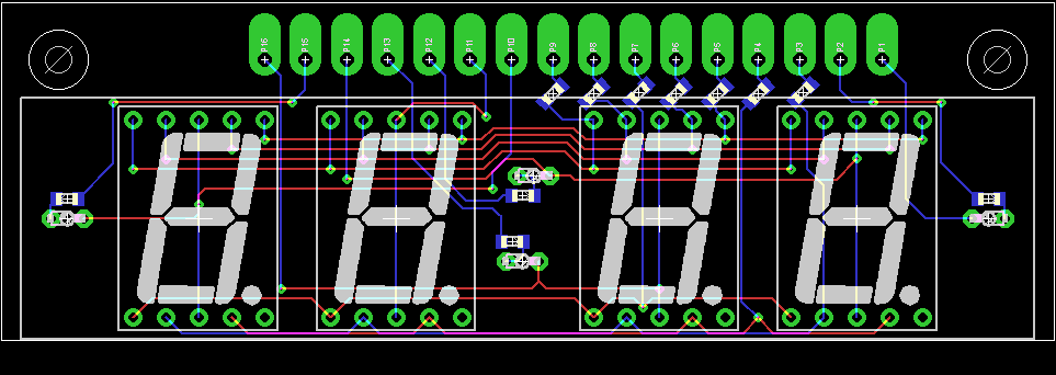

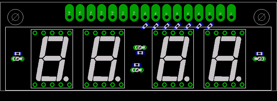

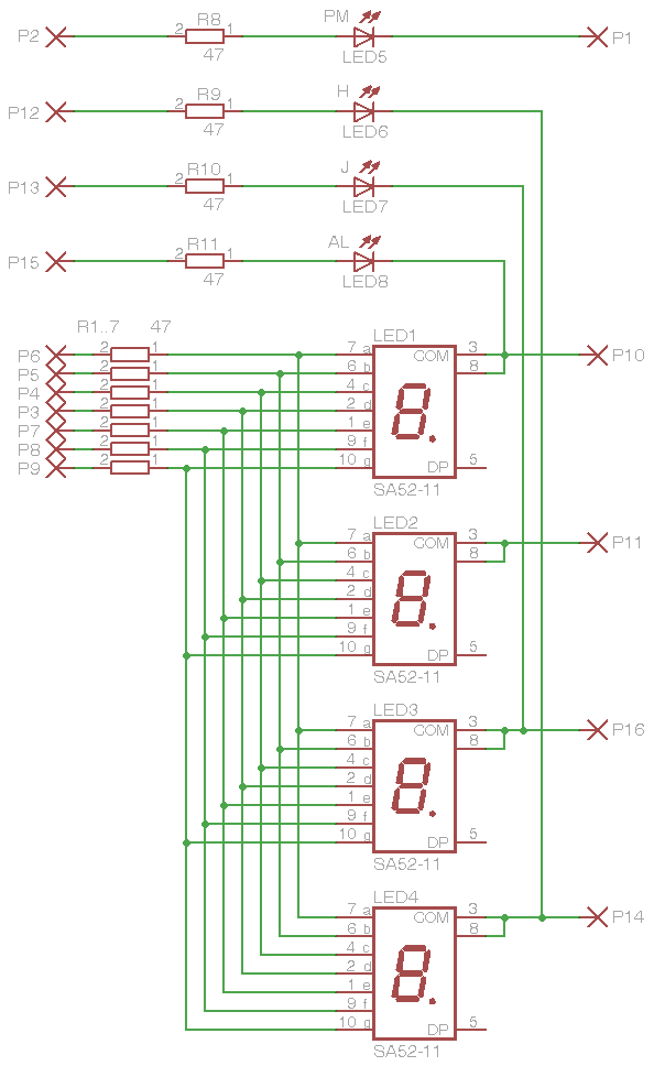

José G. schrieb: > HI, > klingt interessant wenn ich es auch nicht verstehe?! > Welche Platine meinst du? Die Platine vom Schachcomputer? Oder die Die Platine, auf der die Anzeige sitzt. > Platine auf dem das Display sitzt? Welches Display würdest du dann > nutzen? Auf die Schnelle gefunden: http://www.reichelt.de/Siebensegment-Anzeigen/SC-52-11-RT/index.html?ACTION=3&GROUPID=3002&ARTICLE=6933&SHOW=1&START=0&OFFSET=500& Kommt dem Original sehr nahe. Für die Punkte würde ich 1,5mm LEDs benutzen. http://www.reichelt.de/LEDs-standard-hell/LED-1-8MM-RT/index.html?ACTION=3&GROUPID=3018&ARTICLE=6822&SHOW=1&START=0&OFFSET=500& Diese Platine kann dann als 1:1 Ersatztyp für die TIL373 eingesetzt werden. Wenn das rote Filter wieder davor ist, wird man nur bei genauem Hinsehen Unterschiede feststellen.
Michael H. schrieb: > Die Platine, auf der die Anzeige sitzt. Da das ein Einzelstück ist, würde ich Lochraster nehmen. Die 8+4 Leitungen hast Du in einer halben Stunde gefädelt.
Eine halbe Stunde... Also ich fädel ja auch öfters was... Aber das? Den Multiplex? Und Serienwiderstände? Auf der Fläche? Vergiss es... da sitzt du Stunden! Und das dann dafür dass die Pins nicht mehr richtig zur Anzeigen sitzen. Ich hab die Platine mal gezeichnet. Fehlt natürlich noch das Routing.
Hey, vielleicht etwas zu kompliziert!? nehmt doch dies: http://de.mouser.com/ProductDetail/Avago-Technologies/HDSP-B03E/?qs=sGAEpiMZZMvkC18yXH9iIsXy%252bI7Y5bHo84w80D1wCgM%3D Dann machst du bei der nächsten Mouser Bestellung hier im Markt mit. Das einzige was wirklich noch wichtig hier ist, ist die Frage welche Punkte am Display genutzt werden, wie Thorsten bereits schrieb. H.
Ich hab ähnliche Anzeigen bei Digikey und Farnell auch gefunden. Aber vier einzelne passen einfach doch besser und wirklich komplizierter sind die auch nicht. Was ich allerdings nicht gefunden habe, sind einzelne Anzeigen mit passender Ziffernhöhe, die wirklich rechteckige Segmente haben wie das Original. Die AL-Led hab ich deswegen mitgenommen, weil ja jemand vielleicht mal über eine Google-Suche nach einem kompatiblen TIL373 Ersatz hier landet und sich dann einfach die Platine runterladen kann.
Michael H. schrieb: > Ich hab ähnliche Anzeigen bei Digikey und Farnell auch gefunden. Aber > vier einzelne passen einfach doch besser und wirklich komplizierter sind > die auch nicht. > > Was ich allerdings nicht gefunden habe, sind einzelne Anzeigen mit > passender Ziffernhöhe, die wirklich rechteckige Segmente haben wie das > Original. > > Die AL-Led hab ich deswegen mitgenommen, weil ja jemand vielleicht mal > über eine Google-Suche nach einem kompatiblen TIL373 Ersatz hier landet > und sich dann einfach die Platine runterladen kann. Ich finde es ja echt fazinierend und wünschte ich hätte dieses Wissen! Ich finde es echt sehr nett von Dir wie weit du Dich hier helfend einbringst. Ich bekomme schon ein schlechtes Gewissen. Bevor du Dir noch mehr Arbeit machst - ich will erst noch versuchen an ein Original heranzukommen (egal ob grün oder rot). Sollte alles scheitern werde ich mich wieder bei Dir melden und bedanke mich vorab schonmal ganz Herzlich! Beste Grüße José P.S.: Auch an alle anderen ein herzlichen Dank. Ich merke hier sind viele die gerne helfen und auch ein sagenhaftes Wissen über diese Dinge verfügen - toll!
José G. schrieb: > Ich finde es ja echt fazinierend und wünschte ich hätte dieses Wissen! > Ich finde es echt sehr nett von Dir wie weit du Dich hier helfend > einbringst. Ich bekomme schon ein schlechtes Gewissen. Bevor du Dir noch > mehr Arbeit machst - ich will erst noch versuchen an ein Original > heranzukommen (egal ob grün oder rot). Sollte alles scheitern werde ich > mich wieder bei Dir melden und bedanke mich vorab schonmal ganz > Herzlich! Vielen Dank! Noch war es nicht viel Arbeit - da steckt noch keine ganze Stunde drin. Sicher wär ein Original schöner, das versteh ich schon - ich wünsch dir viel Glück bei der Suche! Grüße, Michael P.S.: ich wünschte, ich könnte gut Schach spielen =)
Hi, ich hoffe dass du etwas passendes findest :-) Sag mal welche Punke nun genutzt werden. @Michael: Warum eigentlich die Vorwiderstände? INFO: Ich habe in meinem Plan Pin 14 und Pin 16 Vertauscht, die sind getauscht angeschlossen :-) 14 ist Digit 4 und H, 16 ist Digit 3 und J... Aber so wie ich das da raus sehe, ist es in der Platine ja richtig :-) H.

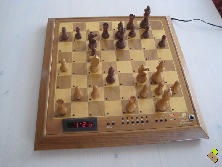

Hannes schrieb: > Sag mal welche Punke nun > genutzt werden. In dieser Bilderserie sieht man es. http://www.elpeon.com/index.php?mod=eliteas Alarm- und PM-indicator sind beide von der Kunststoff-Front verdeckt. Scheinbar also nur H und J. Komisch allerdings, dass der alarm-indicator trotzdem angeschlossen ist... hm... > @Michael: > Warum eigentlich die Vorwiderstände? Weil moderne Anzeigen deutlich effizienter und damit heller sind. In der Lichtstärke ist da grob ein Faktor 10 Unterschied.
Hi, ich finde das echt klasse, ein Gerät in Holz verbaut. Mir geht es nur so wie dir, mit Schach habe ich leider nichts am Hut. Mal sehen wo man die Anzeigen mit den eckigen Balkensegmenten her bekommen kann, mir kommt das so bekannt vor... Gruß, H.
Hannes schrieb: > ich finde das echt klasse, ein Gerät in Holz verbaut. Dito. Mich begeistert solche Hardware noch immer wieder. > Mal sehen wo man die Anzeigen mit den eckigen Balkensegmenten her > bekommen kann, mir kommt das so bekannt vor... Ich könnt hier eine Küchenwaage aus ähnlichen Zeiten schlachten. Aber das hätte ein ganz anderes Nachspiel =)

...leider konnte ich so ad hoc kein DB finden... manchmal ist das echt verhext. H.

Hallo! Ich bin auf der Suche nach genau dem selben Display wie Jose, und bin auf diesen Post gestossen. Damals 2012 als dieser Thread entstanden ist gab es diese Displays ja sogar noch...heute 2015 sind alle aufgegessen. Definitiv nicht mehr verfügbar! Kann ev. jemand hier im Forum so ein Teil mit einem neuen PCB nachbauen...wie ja bereits angedacht? Common Cathode usw.. Müsste genau die Größe haben, Original TIL373 als Muster hätte ich auch. Ich würde selbstverständlich für alles aufkommen und noch mehr, Stückzahl Bedarf wäre im minimum 40 Stück, ev. sogar 60 Stück. Für Hilfe und Antwort wäre ich sehr dankbar! Danke, Wolfgang
Das Problem dürfte sein ein passendes Kunststoff-gehäuse zu fertigen. Die Platine ließe sich vmtl. mit 0603 oder 0402 SMD LEDs problemlos nachbilden.
Könntest Du so etwas machen? Einen Prototyp? Das Gehäuse ist kein Problem..denn das Display ist innert einem anderen Gehäuse angebracht. Helligkeit mit den neuen SMD LED's ist kein Problem?
Wolfgang Z. schrieb: > Das Gehäuse ist kein Problem. Ich meinte nicht das "große" Gehäuse. Das display besteht aus einer Platine mit LEDs drauf und einem Plastikteil das das Licht zu den Segmenten "formt". Die Platine ist null Problem, aber das Plastikteil dürfte auch mit nem 3d Drucker nicht so ganz einfach nachzubauen sein.
Hallo, Max D. schrieb: > Das Problem dürfte sein ein passendes Kunststoff-gehäuse zu fertigen. > Die Platine ließe sich vmtl. mit 0603 oder 0402 SMD LEDs problemlos > nachbilden. von Mentor gibt es Gehäuse für 7-Segmentanzeigen (ohne LEDs). Vielleicht ließe sich damit etwas machen. http://www.mentor-bauelemente.de/de/produkte/tk/7-segmentanzeigen/ Wäre es jedoch nicht einfacher fertige 7-Segmentanzeigen zu verwenden und diese unter die rote Kunststoffabdeckung der bisherigen Anzeige zu bauen. So war auch der hier bisher verfolgte Plan. Mit freundlichen Grüßen Guido
Ich glaube nicht, dass es so flache Anzeigen gibt. Das til ist eh schon recht flach und jetzt käme noch eine zusätzliche Platinendicke dazu.
Max D. schrieb: > Die Platine ist null > Problem, aber das Plastikteil dürfte auch mit nem 3d Drucker nicht so > ganz einfach nachzubauen sein. wenn du die Platine professionell fertigen lässt, könntest du ein Teil mit passenden Ausfräsungen mit an die Platine hängen. Am Besten mehrfach. Die Frästeile kannst du dann in der nötigen Dicke aufeinander kleben und die Innenseiten der Ausfräsungen mit lichtundurchlässiger Farbe anmalen. Wenn der Hersteller durchkontaktierte Ausfräsungen macht, hast du es sogar innen verspiegelt.
Hallo, Earl S. schrieb: > wenn du die Platine professionell fertigen lässt, könntest du ein Teil > mit passenden Ausfräsungen mit an die Platine hängen. Am Besten > mehrfach. Die Frästeile kannst du dann in der nötigen Dicke aufeinander > kleben und die Innenseiten der Ausfräsungen mit lichtundurchlässiger > Farbe anmalen. hast Du das bereits gemacht? Ich denke die Stege zwischen den einzelnen Segmenten sind zu dünn dafür. Das hängt natürlich vom Fertiger ab. Mit freundlichen Grüßen Guido
Hallo, Max D. schrieb: > Ich glaube nicht, dass es so flache Anzeigen gibt. Das til ist eh schon > recht flach und jetzt käme noch eine zusätzliche Platinendicke dazu. hier stellt sich natürlich die Frage, wie viel Platz man in dem Gerät (Schachcomputer) nach hinten noch hat. Mit freundlichen Grüßen Guido
Guido C. schrieb: > hast Du das bereits gemacht? nein. gegebenenfalls könnte man die Enden der Segmente an der Oberkante noch etwas abschrägen.
Guido C. schrieb: > hier stellt sich natürlich die Frage, wie viel Platz man in dem Gerät > (Schachcomputer) nach hinten noch hat. Naja, der "neue" TO (und thread-wiederbeleber) wollte ja möglichst identische Abmeßungen...
Hallo, Max D. schrieb: > Naja, der "neue" TO (und thread-wiederbeleber) wollte ja möglichst > identische Abmeßungen... stimmt. Max D. schrieb: > Ich glaube nicht, dass es so flache Anzeigen gibt. Das til ist eh schon > recht flach und jetzt käme noch eine zusätzliche Platinendicke dazu. Von Kingbright gibt es recht flache Anzeigen. Allerdings sind diese Anzeigen "Common Anode". Der TIL373 ist wohl "Common Cathode". http://www.kingbrightusa.com/Industry-thinnest-ultra-super-thin-SMD-display.asp Vielleicht gibt es auch entsprechend dünne "Common Cathode" 7-Segmentanzeigen. Ich habe jetzt nicht gesucht. Mit freundlichen Grüßen Guido
Danke für die zahlreichen Antworten und Vorschläge.... ...welche Variante ist nun die beste? 1) SMD LED's plus das Gehäuse für die LED's damit sich die Segment Anzeige ergibt...scheint plausibel. Den Link habe ich angesehen aber die Baugröße noch nicht verglichen. 2) Die Variante mit den neuen ultraflachen Common Anode SMD LED's sieht uach gut aus, blos gibt es die auch mit Common Cathode? Auf der Knightbright Wesite http://www.kingbrightusa.com/category.asp?catalog_name=LED&category_name=KCSMD+Display finde ich mich mangels Detailkenntnis welches Display passen würde leider nicht zurecht. Da gäbe es noch die Möglichkeit Knightbright zu kontaktieren mit dem Hinweis auf ein TIL373 replacement. Das könnte ich einmal versuchen, was meint Ihr? 3)Guido...wie sieht es mit dem Doppel 7 segment Display von TI aus... http://quarndon.co.uk/special-offers/leds/til839.html Scheint mir sehr ähnlich, liesse sich ev. da etwas (aus 2 mach 1) bauen? Wären allerdings nur ca. 10 Stück, ev. gibt es wo anders noch welche. Danke, Wolfgang
Wolfgang Z. schrieb: > Kann ev. jemand hier im Forum so ein Teil mit einem neuen PCB > nachbauen...wie ja bereits angedacht? Hab ich doch damals alles fix und fertig gemacht: Beitrag "Re: Suche 4-stelliges 7-Segment-LED-Display" ff. Das kann dir praktisch jeder Platinenhersteller einfach nach diesen Files herstellen. Lieferanten wie z.B. Bilex-LP oder PCB-Pool liefern sowas auch fix und fertig bestückt.
