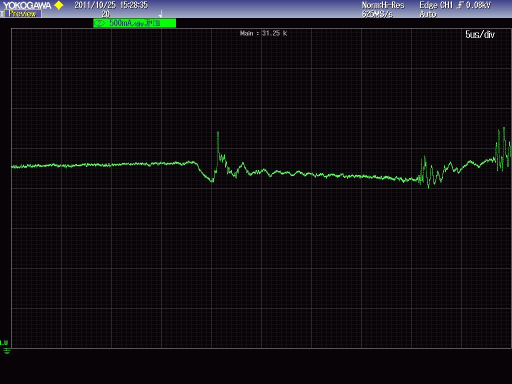

Danke schonmal für die Antwort. Ich hab mal ein Bild angehängt, es zeigt einen Schaltvorgang im Ausgangsstromverlauf eines Matrixumrichtes. Ich könnte also jetzt aufgrund der Anstiegszeit hier die Bandbreite abschätzen obwohl es sich nicht um einen Rechecksignal handelt?! @Wolfgang: Wie passt deine Erklärung dann zu der Aussage, dass dann mehr Oberwellen vorhanden sind, wenn das Signal schneller ansteigt?

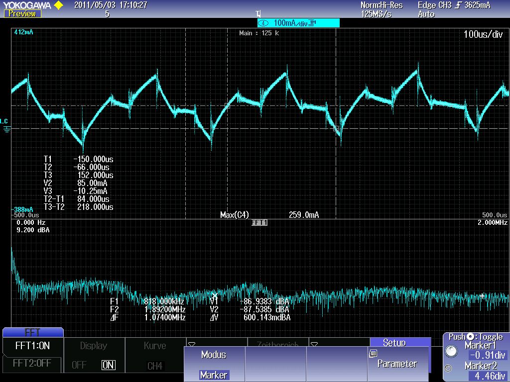

michaeöl schrieb: > Ich > könnte also jetzt aufgrund der Anstiegszeit hier die Bandbreite > abschätzen obwohl es sich nicht um einen Rechecksignal handelt?! Wieso machst Du nicht einfach eine FFT deines Signals? Das müsste doch Dein Yokogawa Oszi hergeben...
Ja das haben wir gemacht aber für mich sagt diese FFt nicht viel aus. Hab das Bild auch mal angehängt. Würd diese grobe Abschätzung aufgrund der Anstiegszeit grundsätzlich denn trotzdem gehen?, obwohl es sich halt nicht um ein Rechtecksignal handelt?
michael schrieb: > Ja das haben wir gemacht aber für mich sagt diese FFt nicht viel aus. > Hab das Bild auch mal angehängt. Für mich auch nicht...Oszi falsch bedient! michael schrieb: > Würd diese grobe Abschätzung aufgrund der Anstiegszeit grundsätzlich > denn trotzdem gehen?, obwohl es sich halt nicht um ein Rechtecksignal > handelt? Liest Du eigentlich Beiträge: Beitrag "Re: Bestimmung der Bandbreite eines Signals" Beitrag "Re: Bestimmung der Bandbreite eines Signals"

Naja. Der Spike beim Timingdiagram weiter oben ist 0.1 Haeuschen von 5us breit. Macht 500ns. Das bedeutet eine Frequenzkomponente von >=1MHz. Die Frage ist dann wieviel Energie ist da drin, wie kann sich diese Freequenz ausbreiten.
Es geht eigentlich nur darum, die ungefähre Bandbreite abzuschätzen, da wir ein Leistungsmessgerät (Power Analyzer) benutzen wollen, um die Verlustleistung des Matrixumrichters zu bestimmtn. Um das richtige Gerät auswählen zu können spielt die Bandbreite des Gerätes eine große Rolle. Dazu müssen wir auch die bandbreite des Signals ungefähr bestimmen können...
