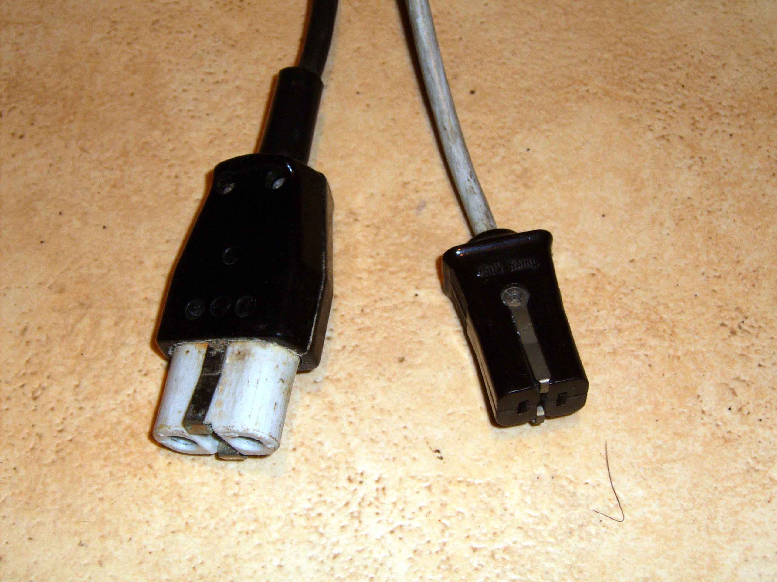

Michael_ schrieb: > Hir mal Heiß- und Kaltgerätestecker. Dein Heissgerätestecker ist das, was die Wikipedia einen "Waffeleisenstecker" nennt, ein deutscher Vorläufer des heutigen Heissgerätesteckers: http://de.wikipedia.org/wiki/Heißgerätestecker#.E2.80.9EWaffeleisenstecker.E2.80.9C Die heutigen Heissgerätestecker haben das Stiftprofil eines Kaltgerätesteckers, aber mit etwas anderer Formgebung des Isolators, um die Verwendung von Kaltgerätesteckern unmöglich zu machen: http://de.wikipedia.org/wiki/Heißgerätestecker#Warmger.C3.A4te-_und_Hei.C3.9Fger.C3.A4testecker_C15_und_C15A
A. K. schrieb: > Dein Heissgerätestecker ist das, was die Wikipedia einen > "Waffeleisenstecker" nennt, ein deutscher Vorläufer des heutigen > Heissgerätesteckers: Keineswegs nur deutsch. Russische Samoware aus den 1980er Jahren benutzen den gleichen Stecker, nur ohne speziellen Schutzleiter- kontakt (Schuko gibt's dort erst seit den 1990er Jahren).

Nicht nur dass, der TK von Z Dioden ist deutlich höher. Nochmals zu dem Stecker: Das Ding mit dem Prozellanteil an der Front ist der Heißgerätestecker, der nicht in das Oszi paßt. Dieser Stecker ist wirklich uralt. Die Sorte Kaltgerätestecker die am Oszi montiert ist, war sowohl im Osten als auch im Westen Deutschlands üblich, ich habe hier z.B. einen Grundig RT50 stehen der exakt diese Netzbuchse hat. In den 60er bis Anfang 70er Jahren waren diese Buchsen international üblich und wurden später durch die heute üblichen 3 poligen abgelöst. Es gibt moderne Buchsen, die man statt der alten in den Geräten ohne Änderung der Bohrlöcher usw. montieren kann, direkte Austauschbarkeit war wohl also vorgesehen als die neuen Buchsen entwickelt wurden. Für den schlauen Wessi mit der Frage ob sich der Osten nichts ordentliches habe leisten können: Im Zweifelsfalle war das umgekehrt. Die DDR war in Bezug auf Standards der Elektrotechnik weiter vorn als die BRD. Heute merkt man, dass die alten Geräte aus DDR Zeiten noch funktionieren und westliche oft nicht, warum? Weil der Produzent im Westen die Teile früher schon nicht auf ewige Haltbarkeit sondern maximal möglichen Profit ausgelegt hat. Die Mangelwirtschaft in der DDR führte also eher dazu, dass die Geräte von der Konstruktion her "ordentlich" ausgelegt wurden, dafür waren sie zu mindest für DDR Bürger meist sinnlos teuer, aber eben unkaputtbar... Gruß, Holm

Holm Tiffe schrieb: >Es gibt moderne Buchsen, die man statt der alten in den Geräten ohne >Änderung der Bohrlöcher usw. montieren kann, direkte Austauschbarkeit war >wohl also vorgesehen als die neuen Buchsen entwickelt wurden. Die Kaltgerätestecker sind nicht direkt austauschbar. Der Ausbruch für den Stecker ist zwar groß genug, aber die Lochabstände passen nicht, weder Löcher quer noch senkrecht. Ich habe noch einen Stecker und eine Kupplung hier, kann sie aber nicht fotografieren da die Knipse unterwegs ist. Kommt erst morgen Abend zurück. Diese Gerätestecker/Kupplungen waren in den 60ger Jahren üblich wie oben schon geschrieben. Auch im Westen. Ich habe sie damals öfters verbaut. Gruß debe
>Die Kaltgerätestecker sind nicht direkt austauschbar. Der Ausbruch für >den Stecker ist zwar groß genug, aber die Lochabstände passen nicht, >weder Löcher quer noch senkrecht. In meinem EO 1/77U ging das ohne Metallarbeiten und passt wie dafür gemacht, allerdings sieht der verwendetete Kaltgeräteeinbaustecker vom Material her ziemlich alt aus und stammt vielleicht sogar aus der Übergangszeit.
Tom K. schrieb: >>Die Kaltgerätestecker sind nicht direkt austauschbar. Der Ausbruch für >>den Stecker ist zwar groß genug, aber die Lochabstände passen nicht, >>weder Löcher quer noch senkrecht. > > In meinem EO 1/77U ging das ohne Metallarbeiten und passt wie dafür > gemacht, allerdings sieht der verwendetete Kaltgeräteeinbaustecker vom > Material her ziemlich alt aus und stammt vielleicht sogar aus der > Übergangszeit. Normalerweise waren die Löcher für die alten Buchsen kleiner. Aber meist ist es leichter, ein Loch grösser zu feilen, als umgekehrt. Die Feile zum kleiner feilen von Löchern ist bei mir leider kaputt gegangen. :-) Gruss Harald

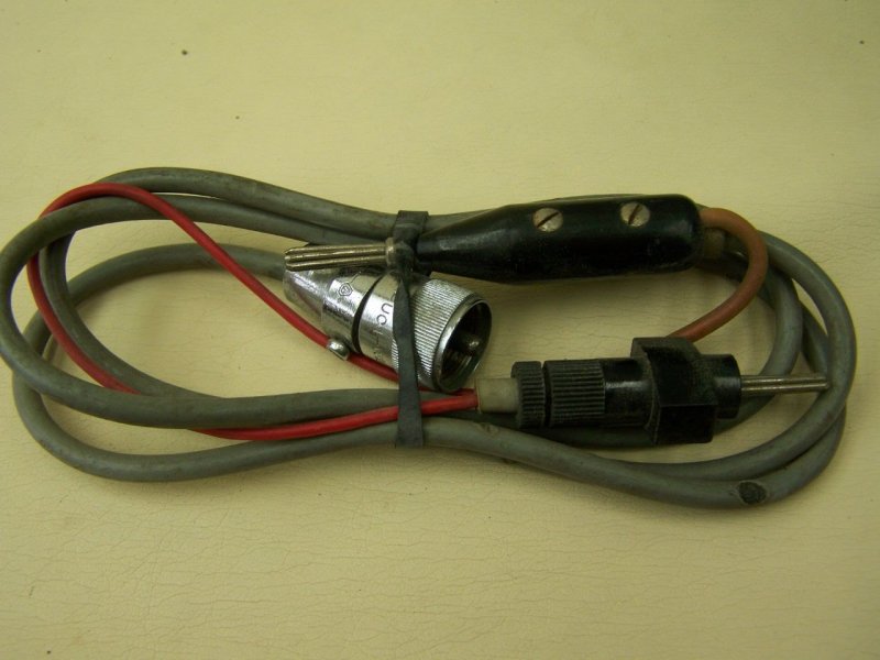

GUCKT MAL WAS ICH GERADE AUF EBAY GEFUNDEN HABE; HAB DAS GLEICHE PROBLEM; schuldigung wegen Großschreibens ... hab den Osszillie SIOSKOP EO 1/77 u, ... und noch kein einziges Kabel dazu
Roy schrieb: > HAB DAS GLEICHE PROBLEM Nein, hast du nicht: der Thread ging um die Netzsteckdose, nicht um Signalkabel.
