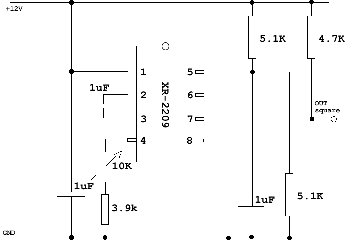

Hallo zusammen Ich brauche mal eure Hilfe. Ich komme da nicht weiter. Ich habe obige Schaltung aufgebaut. Es handelt sich um einen XR2209 Signalgenerator, der wahlweise Reckteck in der Form von OC ausgibt, oder Dreieck Signale. Oszi ist vorhanden, die Frequenzen kann ich wunderschön einstellen. Das Dreieck Signal ist auch in Ordnung. Ich bekomme aber kein +12 Rechteck Signal hin. Der Open Collector habe ich mit einem Pullup Widerstand direkt an +12V gehängt. Wenn ich mit dem Oszi den Ausgang messe, bekomme ich höchstens 0.8V hin. Der Pullup hat 5k. Ich kann mir nicht vorstellen, dass der 2209 kaputt ist, die Frequenz an sich ist ja in Ordnung. Ich verstehe es einfach nicht, ich hoffe Doch, jemand von euch? Hier noch der direkt link zum DB: http://www.datasheetcatalog.org/datasheet/exar/XR2209v202.pdf Gruss, Philipp
Das ist ja die Datenblatt-Beispielschaltung. Also ist der XR2209 wohl kaputt.

Hallo Leute Ich habe gestern abend die Schaltung neu aufgebaut - mit demselben Effekt. Der Fehler ist in der Zeichnung, die Durchnummerierung vom 2209 ist falsch, 12348765 anstatt 12345678. Kommt davon, wenn man sich für's Zeichnen keine Zeit nimmt. Jetzt ist alles gut. Das Dreieck Signal welches ich erhalte ist jetzt bei 0-12Vpp. Ich möchte daraus ein -6 +6V Signal machen, wie könnte ich das am einfachsten angehen? Gruss, Philipp
