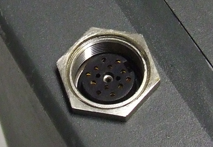

wir suchen für eine ältere Sartorius-Waage einen Stecker, um per RS-232
kommunizieren zu können.
Das Originalkabel ist - wie zu erwarten - extremst überteuert, also ist
Selbstlöten angesagt.
Weiss jemand, was für ein Stecker das ist?
Innendurchmesser des Gewindes ist 15mm, zwei Löcher in der Mitte haben
keine Kontaktzunge (sind also leer).
Vielen Dank für jede Hilfe.

Das ist ein Stecker der von der Fa. TUCHEL hergestellt wurde.
Die Einbaubuchse die Abgebildet ist könnte die T3638 sein.
Gerade im Funkbereich heist der Umgangssprachlich einfach nur
"tuchel-Stecker"
Verwendung fanden diese Stecker zahlreich im Funkbereich
(Betriebsfunk/BOS Funk - Die Flachen grünen Funkgeräte die bis vor
kurzem noch fast jeder Polizist hatte und viele noch haben, die haben
ALLE diese Buchse fürs Mikro) Aber auch das C-Netz Einbauzubehör für die
C1 -C3 Autotelefone hatte diesen Stecker (Verbindung Kartenleser zum SE
Gerät)
Vor kurzem hatten Reichelt und auch Conrad die noch, ob jetzt noch weiß
ich nicht. ICh hätte aber sonst auch noch welche hier...
Carsten

Könnte vielleicht dieser sein.
(siehe Anhang)
12pol gibt es bei www.buerklin.com
unter der Bestellnummer 70F4118
Preis nur 11,40€ + MwSt
Wenn das fertige Kabel unter 35€
kostet würde ich es nehmen.
Super, vielen Dank! Das scheint tatsächlich der Stecker zu sein.
ich hab jetzt bei ebay tatsächlich noch einen US-Shop aufgestöbert, der
das originale Adapterkabel für 25 Dollar im Angebot hat. Ich hoffe, dass
der auch ausnahmsweise nach DE verschickt.
Aber jetzt weiss ich wenigstens, wo ich den Stecker bekommen kann.

Das Lumberg-Datenblatt klärt auch, warum dort noch zwei Löcher frei
sind: die Stecker gibt es bis 14-polig.

Ist wahrscheinlich schon bekannt:
Wenn du ein 9pol  D-SubKabel durchschneidest kannst du das ganze
leichter löten(der ex-TuchelStecker ist bei 12 pol sonst ein wenig eng
und die Adern im Dsub schön dünn).
Du hast dann auch eine vergossenen D-Sub Buchse mit Knickschutz.

Stecker von Bürklin kam gestern und tut heute schon den Dienst am Kabel
- für insgesamt 17 Euro :-)
In der Buchse habe ich dann noch am Grund einen Gummi-O-Ring gefunden
(vermutlich, um Spritzwasserdichtheit zu erzielen). Ist der
standardmäßig drin?
Denn mit Ring hatte mir der Stecker einfach zu wenig Kontakt in den
Zungen. Nach Entfernung (Spitzwasser haben wir hier nicht) war die
Penetration deutlich besser ;-)
Vielen Dank nochmal an alle!
Chris D.
