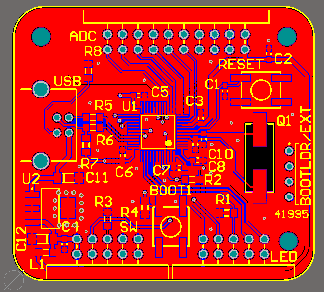

Hallo, ich habe eine Platine mit einem TC1262-3.3V erstellt ( Eingangsspannung kommt von USB ). Datenblatt: http://ww1.microchip.com/downloads/en/devicedoc/21373b.pdf Ich habe vor und hinter dem Regler jeweils einen 1 uF Tantal so, wie im Datenblatt gefordert. Ansonsten gibt es nur noch ein paar 100nF Kondensatoren um den Mikrocontroller herum. Leider wird der Regler sehr warm ( um nicht zu sagen heiß ... anfassen geht nicht mehr wirklich und die ganze Massefläche wird gut erhitzt ), sobald ich den USB Stecker verbinde. Die Ausgangsspannung ist anfangs knapp über 2V und sinkt ganz langsam immer weiter ( statt 3.3 V, wie es eigentlich sein müsste ). Leider habe ich kein Oszilloskop, um herauszufinden, was genau da schief läuft, aber vielleicht weiss jemand Rat. Gruß, Ralf

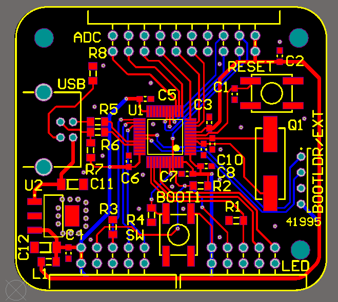

Sooo, das säubern hat bisher nichts gebracht. Weiterhin 12-14 Ohm zwischen Ausgang und GND. Kurzschlüsse habe ich auf die Schnelle auch keine Gefunden. Anbei einmal der Schaltplan und ein Bild vom Platinenlayout ( mit und ohne Massefläche ). C4 ist momentan nicht bestückt. Udo Schmitt schrieb: > @TE: > Welcher Typ ist verbaut? > Hast du die Max Power Dissipation durchgerechnet? Ein 3.3V Typ ist verbaut. Beim Planen des ganzen habe ich die Dissipation durchgerechnet und war noch meilenweit vom Maximum entfernt. Fragi schrieb: > Häng mal die Last ab. Was macht er dann? Auf dem Platinenlayout kann man erkennen, dass ich die Last ( den µC ) leider nicht so ohne weiteres entfernen kann, daher kann ich das leider nicht beantworten.

Warum eigentlich die supercoolen Vias zur Kühlung, wenn das Tab des LDOs nur über hauchdünne Thermals dranhängt? Ich kenn mich mit dem STM32 nicht aus, aber warum muss da PB2 hart auf GND liegen? Das ist der der Kurzschluss im wahrsten Sinne des Wortes vorprogrammiert...
Fragi schrieb: > Doch, das geht sogar supereinfach: Einfach die Leiterbahn hinter dem > Ausgangstantal unterbrechen Sowas wollte ich eigentlich verhindern. Darum habe ich gerade eine 2. Platine genommen und nur USB Buchse, LDO und den Ausgangs-Tantal eingelötet. Siehe da, stabile 3.3V. Es muss wohl an der Gesamtbestückung liegen. Georg A. schrieb: > Warum eigentlich die supercoolen Vias zur Kühlung, wenn das Tab des LDOs > nur über hauchdünne Thermals dranhängt? In der Tat, das ist mir leider erst im Nachhinein aufgefallen. Ist für Revision 2 auf jeden Fall schon vorgemerkt. > Ich kenn mich mit dem STM32 nicht aus, aber warum muss da PB2 hart auf > GND liegen? Das ist der der Kurzschluss im wahrsten Sinne des Wortes > vorprogrammiert... Das ist der BOOT1-Pin, mit dessen hilfe der Bootloader gewählt wird. Hast natürlich Recht, das ist nicht so schön, ein Widerstand wäre besser gewesen, damit man nichts kaputt macht, wenn der Pin doch auf Ausgang, high geschaltet wird ( wird er im Moment aber eh noch nicht, da gar kein Programm drauf ist ).

Die Anschlüsse VDDA und VSSA bzw. deren zugeführte Spannungen VCCA und GNDA sind vertauscht. Der konstant niedrige Widerstand deutet darauf hin, dass dadurch der Microcontroller beschädigt wurde.

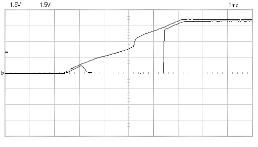

>ich kenne keinen µC der seine Pins beim Power-Up nicht im TriState hat. >Unterschiedlich ist nur die PullUp bzw. PullDown Konfiguration. Hier ein Beispiel, bei dem ein AT89S52 einen Port meim Power-up auf logic low zieht.
Fragi schrieb: > Hier ein Beispiel, bei dem ein AT89S52 einen Port meim Power-up auf > logic low zieht. Auf low? Oder doch eher auf high? Anyway, der AT89S52 hat keine aktiv high treibenden Ausgänge, sondern nur Pullups und aktiv low treibende Ausgänge. Einen solchen Pin fest an GND zu verdrahten, ist folglich kein Problem.
Andreas Schweigstill schrieb: > Die Anschlüsse VDDA und VSSA bzw. deren zugeführte Spannungen VCCA und > GNDA sind vertauscht. Der konstant niedrige Widerstand deutet darauf > hin, dass dadurch der Microcontroller beschädigt wurde. AUTSCH! Das stimmt. Dann wird Revision 2 wohl nötig. Da Platziert man die Pins schon schön und passt nicht auf, welcher wo liegt. Danke, das hätte bestimmt noch gedauert, bis ich das rausfinde.
>Auf low? Oder doch eher auf high? Die obere Kurve ist die anteigende Versorgungsspannung. Die untere Kurve das Potential an einem Portausgang. Wie man sieht, wird dieser auf low gezogen, bis der Reset aktiv wird. Erst NACH erfolgreichem Reset nimmt der Port den nominalen Resetpegel an. >Anyway, der AT89S52 hat keine aktiv high treibenden Ausgänge, sondern >nur Pullups und aktiv low treibende Ausgänge. Der AT89S52 hat strong internal pull-ups, die, wenn der µC richtig arbeitet, während zwei Ozillatorperioden aktiv sind. Solange der µC nicht resettet wurde und der Oszillator nicht richtig schwingt, ist fraglich, was der strong internal pull-up macht. >Einen solchen Pin fest an GND zu verdrahten, ist folglich kein Problem. Natürlich nicht. Das Bildchen aus meinem Archiv zeigt hier ja auch nur den Fall, daß der Port bis zum Reset low ist. Es gibt aber auch Situationen, in denen er high ist. Es sollte letztlich auf den Kommentar von Michael antworten, wonach er "keinen µC kennt, der seine Pins beim Power-Up nicht im TriState hat". Der AT89S52 hat seine Pins im Tristate erst NACH einem erfolreichem Reset!
Fragi schrieb: > Der AT89S52 hat seine Pins im Tristate > erst NACH einem erfolreichem Reset! Der AT89S52 hat gar keine Tristate-fähigen Ausgänge. Zumindest lese ich das so aus dem Datenblatt (*), und das kenne ich auch (allerdings vom Hörensagen, nicht aus eigener Erfahrung) allgemein von MCS51. (*) Wenn man das Datenblatt liest, weiß man erstmal, wie exakt ein AVR-Datenblatt dagegen ist.
>Der AT89S52 hat gar keine Tristate-fähigen Ausgänge. Zumindest lese >ich das so aus dem Datenblatt (*), und das kenne ich auch (allerdings >vom Hörensagen, nicht aus eigener Erfahrung) allgemein von MCS51. Damit hast du Recht. Der AT89S52 hat genau genommen "quasi-bidirectional ports". Nach dem Reset sind "weak internal active pull-ups" aktiviert.
