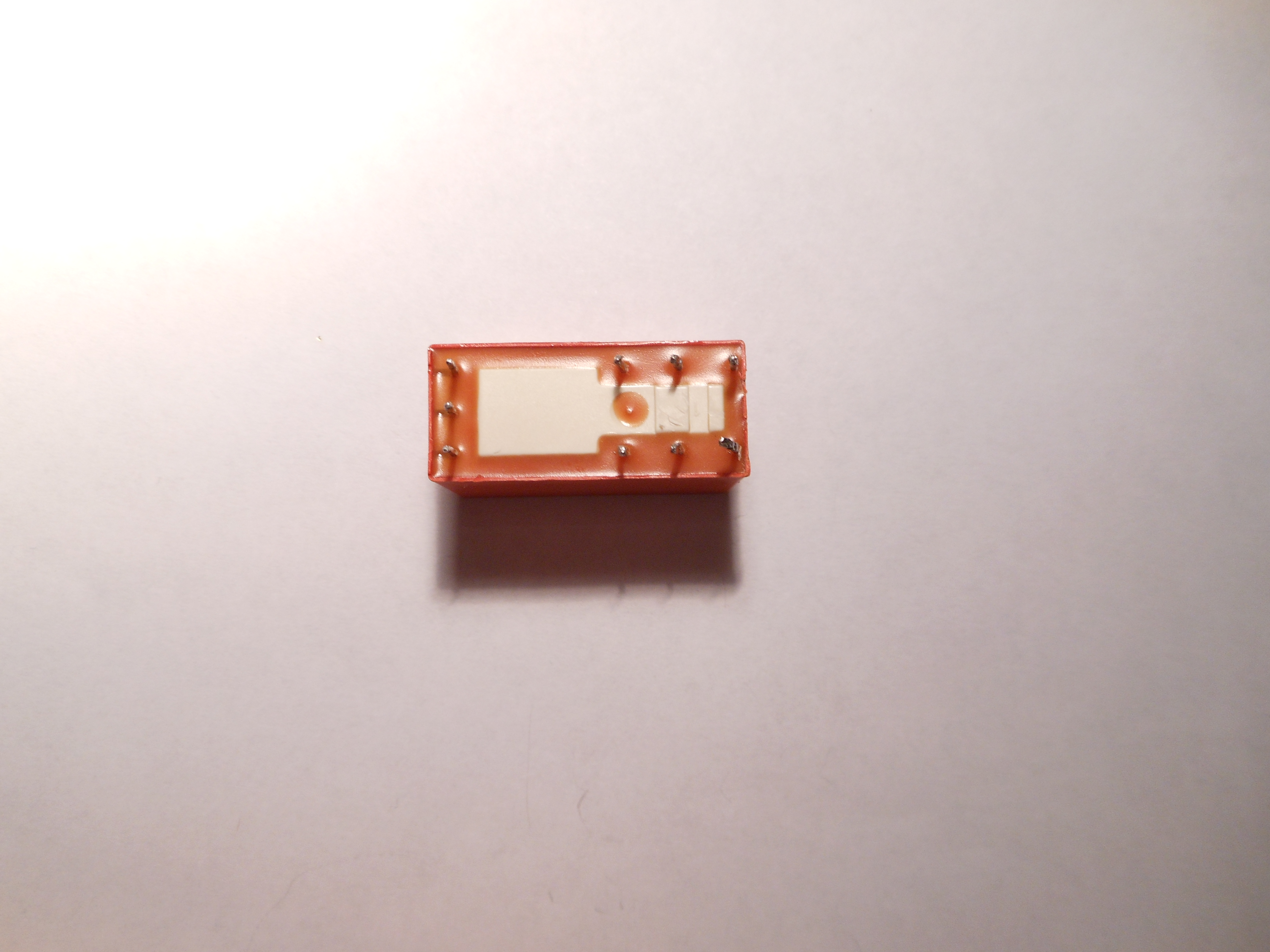

Hallo Thorsten, bin auch auf der suche nach so einem relais. Habe es nötig für die centrale heizung. Vaillant verkauft nur komplette thermostaten.Wenn du mir zwei schicken koenntest wäre ich dir dankbar. Hoffe das sie die selben anschlüsse haben. Bei dem relais was ich habe sind 9 anschlüsse zum verlöten. Entschuldige mein schlechtes deutsch aber auch die holländer haben die probleme met den relais. Im vorraus vielen dank Grüsse Pierre

Hallo Thorsten hier ein paar fotos von dem relais, hoffe das du damit etwas kannst. Vielen dank schon mal an dich und alle anderen die mir helfen wollen. Bin froh das ich diese seite gefunden habe.
hi, Falk - YES: Bildformate - ist wirklich etwas sehr groß. Das kannst du auch mit 100KB einstellen. http://www.mikrocontroller.net/articles/Bildformate Die Bezeichnung hätte auch gereícht :-) Ich habe exakt das Relais. Das ist in deiner Heizung verbaut? Warum meinst du ist es defekt? Hast du schon geprüft. Dieses Relais ist bistabil, soll heißen, es hat 2 stabile zustände, der Kontakt wird also nicht wie bei einem Monostabilen durch eine Feder zurückgeholt, sondern es liegen sich 2 Spulen gegenüber. Sie sind auf einer Spulenseite elektrisch miteinander verbunden und als pin ausgeführt, die andere seite ist separat ausgeführt. das sind die 3 Pins waagerecht. So kann jede Spule für sich angesprochen werden... das kann man mit 3V DC leicht testen. TS

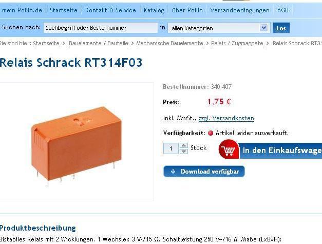

Suchmaschine kaputt? Relais Schrack RT314F03 ==> Pollin.de 1,75 € Bestellnummer: 340 407
oszi40 schrieb: > Suchmaschine kaputt? > Relais Schrack RT314F03 ==> Pollin.de 1,75 € Bestellnummer: 340 407 "Suchergebnis Ihre Suche nach "340407" ergab 0 Ergebnisse." :-( Gruss Harald
Sorry, nun ergibt Produkt-Suche 0 Ergebnisse, aber G**gle zeigte eben noch auf diese Seite.
oszi40 schrieb: > Sorry, nun ergibt Produkt-Suche 0 Ergebnisse, aber G**gle zeigte eben > noch auf diese Seite. ...mit der Aussage "Leider ausverkauft". Bei Pollin kann man normalerweise auch nicht damit rechnen, das es dieses Relais in einigen Wochen wieder gibt. Aber zum Glück hat ja Thorsten wohl noch welche und könnte Pierre damit versorgen. Gruss Harald

Hallo Thorsten is ja prima das du das selbe relais hast. Meine frage ist nun, wenn sp1 und sp2 und com die zwei spulen sind und der rest die contacte dann können doch auch die contacte verschlissen sein ? An die spulen kann nichts kaput gehen, aber die contacte o/ c/ s/ doch oder ?
Pierre R. schrieb: > Dann können doch auch die contacte verschlissen sein ? Das kann schon sein. Leider kann man bei diesem Relaistyp die Kontakte nicht sehen. Wenn ein grösserer Verbraucher (Pumpenmotor?) geschaltet wird, ist der Verschleiss schon etwas höher. > An den Spulen kann nichts kaputt gehen? Ich würde das nicht verallgemeinern, es ist aber recht unwahr- scheinlich. > aber die contacte o/ c/ s/ doch oder ? Ja, da Du aber jetzt die Möglichkeit hast, von Thorsten Ersatz zu bekommen, solltest Du das nutzen. Es ist nicht sicher, ob Du damit Deinen Fehler beheben kannst, aber die Wahrscheinlichkeit ist doch recht gross und die Kosten sind sicherlich deutlich niedriger als die für eine neue Steuerplatine von Vaillant. :-) Gruss Harald
...Pierre, wenn du dich mit Bauteilen so wenig auskennst, wie kommst du denn überhaupt darauf dass das Relais defekt ist? Verstehe ich immer noch nicht. Ein Relais ist ein elektromechanisches Bauteil welches auch elektrisch oder/und mechanisch kaputt gehen kann. 1)Spule durchgebrannt (unwahrscheinlich bei bistabil, ausser Ansteuerung falsch) 2)KontaKt verschmort (sehr wahrscheinlich) 3)KontaKt veklemmt 4)Spulendraht gelöst (durch vibration) etc.. Gruß, TS
Hoi Thorsten bin nicht ganz so elektronisch aber dafür sehr gut mechanisch. Das relais sitzt im zimmerthermostaat. Wenn das thermostaat schalten muss hörst du normal "klick" und wenns wieder ausgeht hörst du wieder "klick" also liegen im relais auch kontakte!! allein das klikken hörst du nicht immer aber nur ab und zu wenn du drauf klopfst (auf relais)........also kontakte verschlissen!!! Ist denke ich auch normal bei ungefähr 40 x schalten jeden tag im winter 6 monate lang und das sieben jahre (alter thermostaat) bei einem stroom von 16 Ampere 40x180x7=50400 schaltungen Wenn du mir sagst wie wir das regelen met den relais wil ich zwei von dir kaufen !! Gr.Pierre
Pierre R. schrieb: > Hoi Thorsten > > bin nicht ganz so elektronisch aber dafür sehr gut mechanisch. Das > relais sitzt im zimmerthermostaat. Wenn das thermostaat schalten muss > hörst du normal "klick" und wenns wieder ausgeht hörst du wieder "klick" > also liegen im relais auch kontakte!! allein das klikken hörst du nicht > immer aber nur ab und zu wenn du drauf klopfst (auf relais)........also > kontakte verschlissen!!! So einfach kann man das nicht feststellen. > Ist denke ich auch normal bei ungefähr 40 x > schalten jeden tag im winter 6 monate lang und das sieben jahre (alter > thermostaat) bei einem stroom von 16 Ampere 40x180x7=50400 > schaltungen 100.000 Schaltungen sind für ein Relais völlig normal. Bei geringer Last schaffen sie auch ein mehrfaches davon. Früher hatte man spezielle Relais in Autoradios, um die Hochspannunge für die Röhren zu erzeugen. Die schalteten 50 mal pro Sekunde und das wohl durchaus einige Jahre lang. :-) Ich will Dich nicht davon abbringen das Relais auszutauschen. Es ist manchmal durchaus sinnvoll, Teile einfach auf Verdacht auszutauschen, auch wenn man sich nicht sicher ist, das es an diesem Teil liegt. Grundsätzlich sind Relais aber eher robuste Teile, die eher selten ausfallen. Gruss Harald
