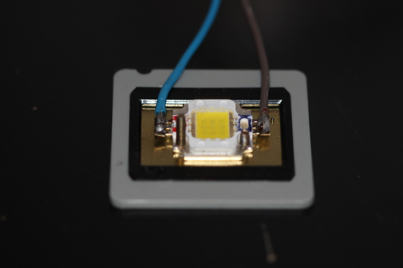

Hallo John, Eine LED habe ich schon. Gestern montierte ich sie in einen Diarahmen. Sie stammt aus folgendem Strahler http://www.amazon.de/HQ-Lamp-LP02HQ-Aussenstrahler-Led-Power-Multichip-Modul/dp/B003ZDDWN6. Sie soll etwa einer 150 Watt Birne entsprechen und ca. 6500 K mitbringen. Mein Projektor hatte eine 250 Watt Leuchte drin, weshalb ich mehr als 10 Watt LED haben möchte. Ich glaube, sie durchleuchtet auch dort ein Dia, wo bei schwächerem Licht nur eine Wand zu sehen ist. Oder - ich verzichte auf die Milchglasscheibe? Muss ich mal testen. Aktuell muss ich mir eine andere LED Halterung bauen. Der Diarahmen mit der LED fing sich gestern an zu verbiegen g

Die LED beleuchtet das Dia unten stärker als oben. Da sollte also das Blau des Himmels auch besser rauskommen. Kannst du eine Streuscheibe vor die LED machen und sie besser ausrichten? mfg mf

Reiner M. schrieb: > Eine LED habe ich schon. Gestern montierte ich sie in einen Diarahmen. > Sie stammt aus folgendem Strahler > http://www.amazon.de/HQ-Lamp-LP02HQ-Aussenstrahler.... > Sie soll etwa einer 150 Watt Birne entsprechen und ca. 6500 K > mitbringen. Mein Projektor hatte eine 250 Watt Leuchte drin, weshalb ich > mehr als 10 Watt LED haben möchte. Reiner M. schrieb: > Ist es möglich einen Nikon Colscan 5000 ED > zu toppen oder einen Haszleblad? Ich glaube näherungsweise schon. So dürfte selbst der Aldi-Scanner der aus einer Webcam besteht besser sein. Wollt ihr euch hier einen Watt-Battle liefern oder wollt ihr einen Diascanner bauen. Was soll der Blödsinn mit 3stelligen Wattbereichen bzw. Wattäquivalenzen? Ihr solltet auch die Links lesen die hier gepostet werden. Ich weiß nicht, ob euch das klar ist aber alleine die Farbtemperatur bringt euch garnix. Damit könnt ihr den Weißabgleich erledigen (was die meisten Digicams) automatisch können mit entsprechender Weißabgleichkalibrierungsfunktion. Ihr braucht ein konstantes Spektrum. Was man mit einer normalen LED herbringt (sieht je nach Hersteller / Modell eher so aus: http://www.cine4home.de/tests/TVs/SharpLE820/Quattron%20%20Spectral%20Scan%20weiss.jpg (nur als Bsp)). Ein ideales Bild wäre, wenn es nur ein einziger Hügel wäre, welcher eine konstante vertikale Linie im bereich des sichtbaren Spektrums hätte. Nur dann hätte man halbwegs eine vernünftige Farbgebung. Mal zur Verdeutlichung diese Bild: http://upload.wikimedia.org/wikipedia/commons/5/51/Whitebalance4.jpg Hier sind verschieden Farbtemperaturen (Weißabgleiche) dargestellt. Hier wird also festgelegt was weiß ist. Deutlich zu sehen aber, dass das nahezu keinen Einfluss auf z.B. das rote Hemd des Fahrers oder sonstige Farben (ungleich Weiß) hat. Im falle einer LED mit nichtkonstantem Spektrum, wäre dann z.B. das Auto weniger rot erleuchtet, d.h. auf dem Foto wäre das rot weniger intensiv (im Verhältnis zu den anderen Farben). Das ist das Hauptproblem bei der Sache. Im Bereich Videoleuchten versucht man dem z.B. durch Mischen verschiedener LEDs mit versch. Spektren zu begegenen. Wollt ihr wirklich in diese Bereiche > Ist es möglich einen Nikon Colscan 5000 ED > zu toppen oder einen Haszleblad? Ich glaube näherungsweise schon. dann solltet ihr euch dringend was zum Messen von Spektren (nennt sich Spektrometer zulegen (kein Spektroskop) und solltet damit anfangen LEDs bzw. Kombinationen dieser zu vermessen. Alternativ verlasst ihr euch auf Angaben im Datenblatt selbiger. Des weiteren solltet ihr euch Gedanken machen, wie man die Lichtverteilung möglichst homogen zu gestalten, um Randabschattungen entgegenzuwirken. Diese werden nämlich verstärkt, da das Dia so und so (durch die Optik der Linse der Dia-Kamera) an den Rändern abgeschwächt ist. Ist dann auch noch der Durchleuchtungshintergrund mit Randabschattung belastet, so werden die ohnehin schon dunklereren Räder noch dunkler. Das ganze wird dann nochmal verstärkt, da die Aufnehmende Digicam (des Scanners) wiederrum auch eine Randabschattung aufweißt. Da gibt es noch einige Probleme zu lösen ...
Auf den oben gepostet Bildern sieht man schon deutlich was ich mit der Spektralverteilung gemeint habe. Offensichtlich mangelt es beim Eigenbauscanner deutlich an Blau (eigentlich komisch), dafür ist es völlig überbelichtet, die Farbwiedergabe wirkt fahl und sehr wenig kontrastreich.

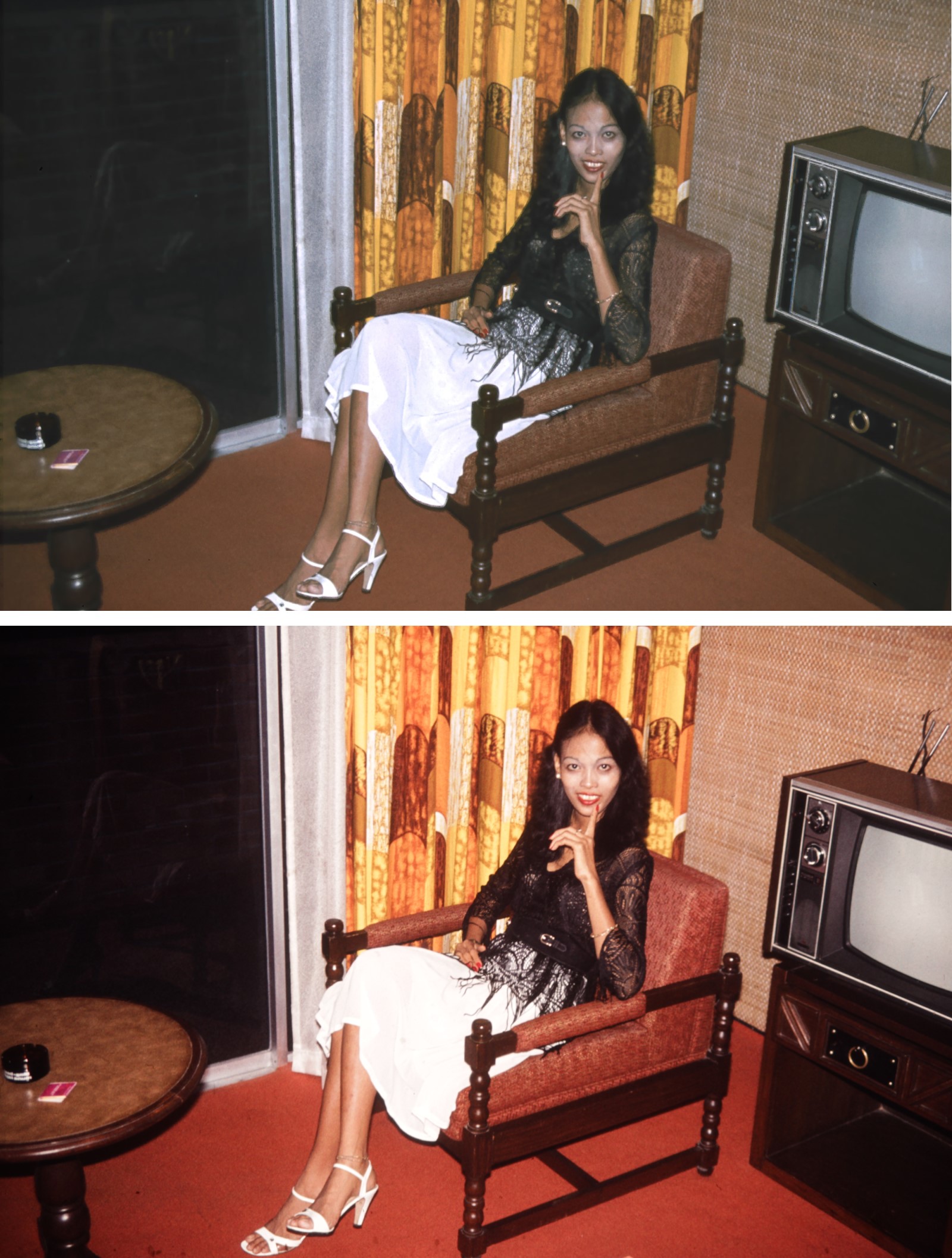

@Michael ich machte mit PhotoImpact eine Tonwertkorrektuir, weil das Bild zu dunkel war und ich nix sah ..... es sind nicht ie originalen Scanns ... die kommen gleich ....

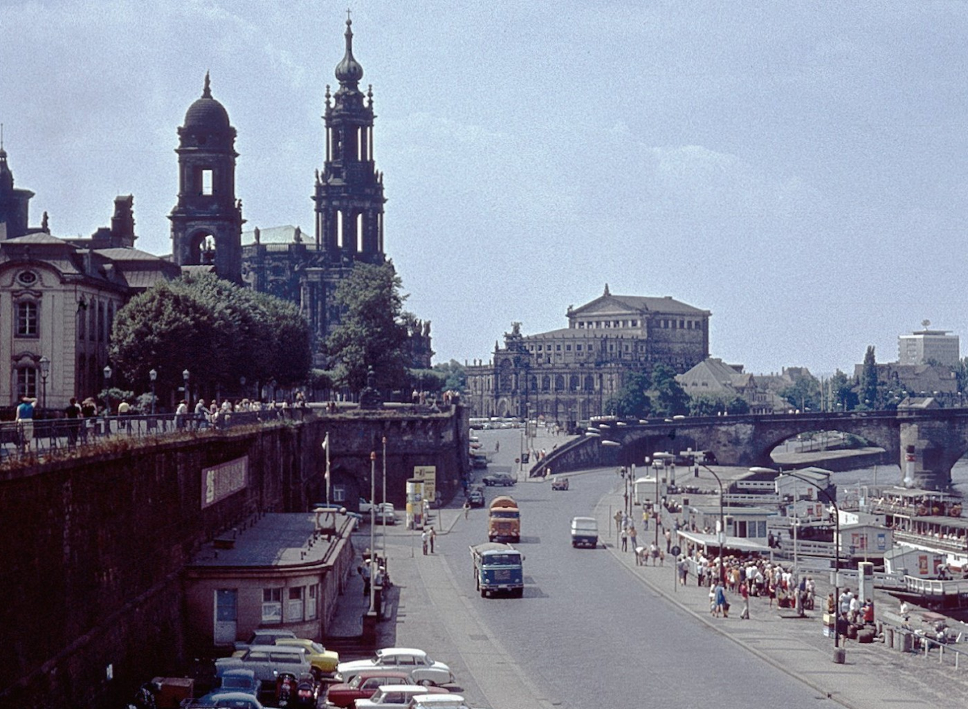

Aus reinem Interesse habe ich mal ein ca. 22 Jahre altes Dia abfotografiert, in einem sehr einfachem Aufbau: Lampe -> Papier -> Platinenhalter mit Dia -> Kamera auf Stativ Ergebnis siehe Anhang. Gruß John
@John, das schaut natürlich super gut aus. Wäre mir bei der guten Dia-Vorlage aber zu unscharf. Meine Dias sind leider nicht immer so perfekt, bin an alten DDR Dias interessiert. Und diese ... haben selten so strahlende Wolken und klare Farben g

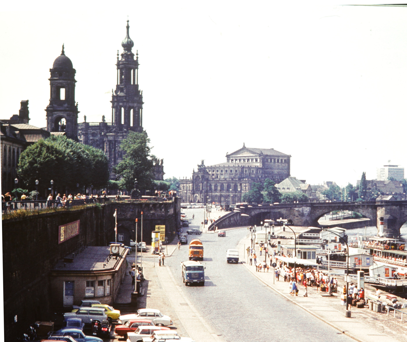

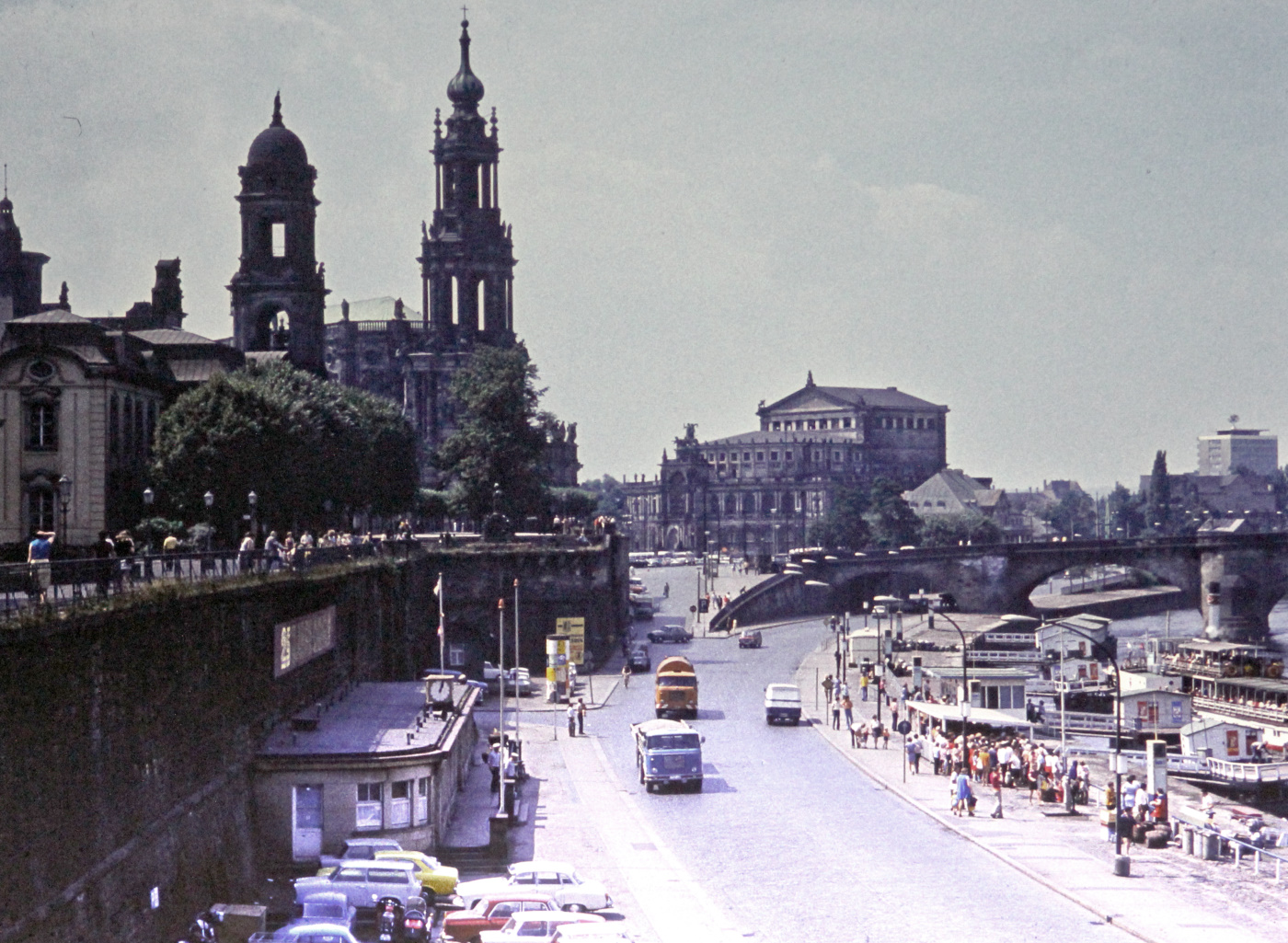

@Rufus , Bild kommt. Völlig unbearbeitet, nicht einmal begradigt. Weiß aus dem Kopf aber nicht mehr die Kameraeinstellungen .... muß ich mal suchen. Das Foto wurde mit 250 Watt Halogen und Lüfter gemacht. Ofenbar haben die Stimmen, welche nir lieber Kameraeinstellungen statt LED umbau vorschlugen ... recht gehabt.
EXIF Daten dazu: Filename - IMG_0313.JPG Make - Canon Model - Canon EOS 600D Orientation - Top left XResolution - 72 YResolution - 72 ResolutionUnit - Inch DateTime - 2012:01:28 16:37:02 Artist - YCbCrPositioning - Co-Sited Copyright - ExifOffset - 348 ExposureTime - 1/400 seconds FNumber - 7.10 ExposureProgram - Manual control ISOSpeedRatings - 100 ExifVersion - 0230 DateTimeOriginal - 2012:01:28 16:37:02 DateTimeDigitized - 2012:01:28 16:37:02 ComponentsConfiguration - YCbCr ShutterSpeedValue - 1/395 seconds ApertureValue - F 7.03 ExposureBiasValue - 0 MeteringMode - Multi-segment Flash - Flash not fired, compulsory flash mode FocalLength - 100 mm UserComment - SubsecTime - 74 SubsecTimeOriginal - 74 SubsecTimeDigitized - 74 FlashPixVersion - 0100 ColorSpace - sRGB ExifImageWidth - 5184 ExifImageHeight - 3456 InteroperabilityOffset - 8598 FocalPlaneXResolution - 5728.18 FocalPlaneYResolution - 5808.40 FocalPlaneResolutionUnit - Inch CustomRendered - Normal process ExposureMode - Manual White Balance - Auto SceneCaptureType - Standard Maker Note (Vendor): - Macro mode - Normal Self timer - Off Quality - Fine Flash mode - Not fired Sequence mode - Single or Timer Focus mode - MF Image size - Large Easy shooting mode - Manual Digital zoom - None Contrast - Normal Saturation - Normal Sharpness - Low , -32769 ISO Value - 32767 Metering mode - Evaluative Focus type - Auto AF point selected - Exposure mode - Manual Focal length - 100 - 100 mm (1 mm) Flash activity - Not fired Flash details - Focus mode 2 - 65535 Auto ISO - 100 Base ISO - 100 White Balance - Auto Sequence number - 0 Flash bias - 0 EV Subject Distance - 0.00 Image Type - Canon EOS 600D Firmware Version - Firmware Version 1.0.1 Owner Name - Sharpness (EOS 1D) - 0 Directory index (EOS 450D) - 720 File index (EOS 450D) - 1 File number - 000 - 0000 Sharpness (A0) - 0 Thumbnail: - Compression - 6 (JPG) XResolution - 72 YResolution - 72 ResolutionUnit - Inch JpegIFOffset - 8916 JpegIFByteCount - 11088
Reiner M. schrieb: > Das mit dem Weißabgleich ist klar, kein Thema. > Das mit dem gleichmäßigem Spektrum - warum wirkst Du nicht mit? Wo gibt > es geeignete LED Kombis fertig zu kaufen? Oder sollte lieber die > Halogenlampe genutzt werden? Tja das ist eine gute Frage. Vermutlich wird es soetwas nicht fertig geben. Da wirst du Datenblätter wälzen müssen und dir überlegen wie du Spektrum mittels geeigneter LEDs mischst, oder du nimmst eine Lampe die ein einigermaßen vernünftiges Spektrum hat. Das haben LEDs leider so gut wie nie. Da wird dir nichts anderes übrig bleiben, als Datenblätter zu wälzen oder du telefonierst mal mit Osram oder sonstigen namhaften Herstellern. Vielleicht haben die irgendwas in ihrem Produkspektrum was deinen Anforderungen entspricht. Rufus Τ. Firefly schrieb: > Lehrmann Michael schrieb: >> Ihr braucht ein konstantes Spektrum. > > Eigentlich nicht, Farbfilm ist auch nur auf RGB getrimmt, also sollte > eine RGB-Lichtquelle genügen. > Das sehe ich nicht so. Aus dem einfachen Grund, dass ich der Meinung bin, dass die abfotographierende Kamera so und so selbst wieder "ihre Ansicht" von RGB über das Dia "legt". Würde man nun auch noch das Foto nicht-neutral ausleuchten, so würde sich das aufsummieren und zu einer noch schlimmeren Verfälschung der Farben führen. Optiker schrieb: > John Bauer schrieb: >> ... und normale weiße LEDs (egal ob warmweiß, kaltweiß etc.) liefern ein >> sehr lückenhaftes Spektrum. > > Aus welchem Datenblatt hast du das denn entnommen? Oder verwechselst du > das mit einer Quecksilberlampe? > > Weiße LEDs haben normalerweise einen Chip der blaues Licht mit etwa 450 > nm aussendet und einen Leuchtstoff, der davon angeregt wird und ein > breites Kontinuum bei längeren WL erzeugt. Nix mit Lücken. Das > Verhältnis vom primär erzeugten blauen Licht zum Weißlicht bestimmt die > Farbtönung. Ein gern gemachter Fehler - weiße LEDs sind nicht monochromatisch! Thomas schrieb: > Lehrmann Michael schrieb: >> Des weiteren solltet ihr euch Gedanken machen, wie man die >> Lichtverteilung möglichst homogen zu gestalten, um Randabschattungen >> entgegenzuwirken. > > Eine Fläche wird ziemlich gleichmäßig ausgeleuchtet, wenn man vier > isotrop strahlende Lichtquellen über den Ecken anordnet. Die Höhe über > der Fläche wird dabei so gewählt, dass in der Mitte die gleiche > Beleuchtungsstärke erzielt wird, wie direkt unter den Leuchten. Könnte es sein, dass sich das Spektrum in Richtung Randbereiche verschiebt (nur so nebenbei - das dürfte nciht auffallen)?!

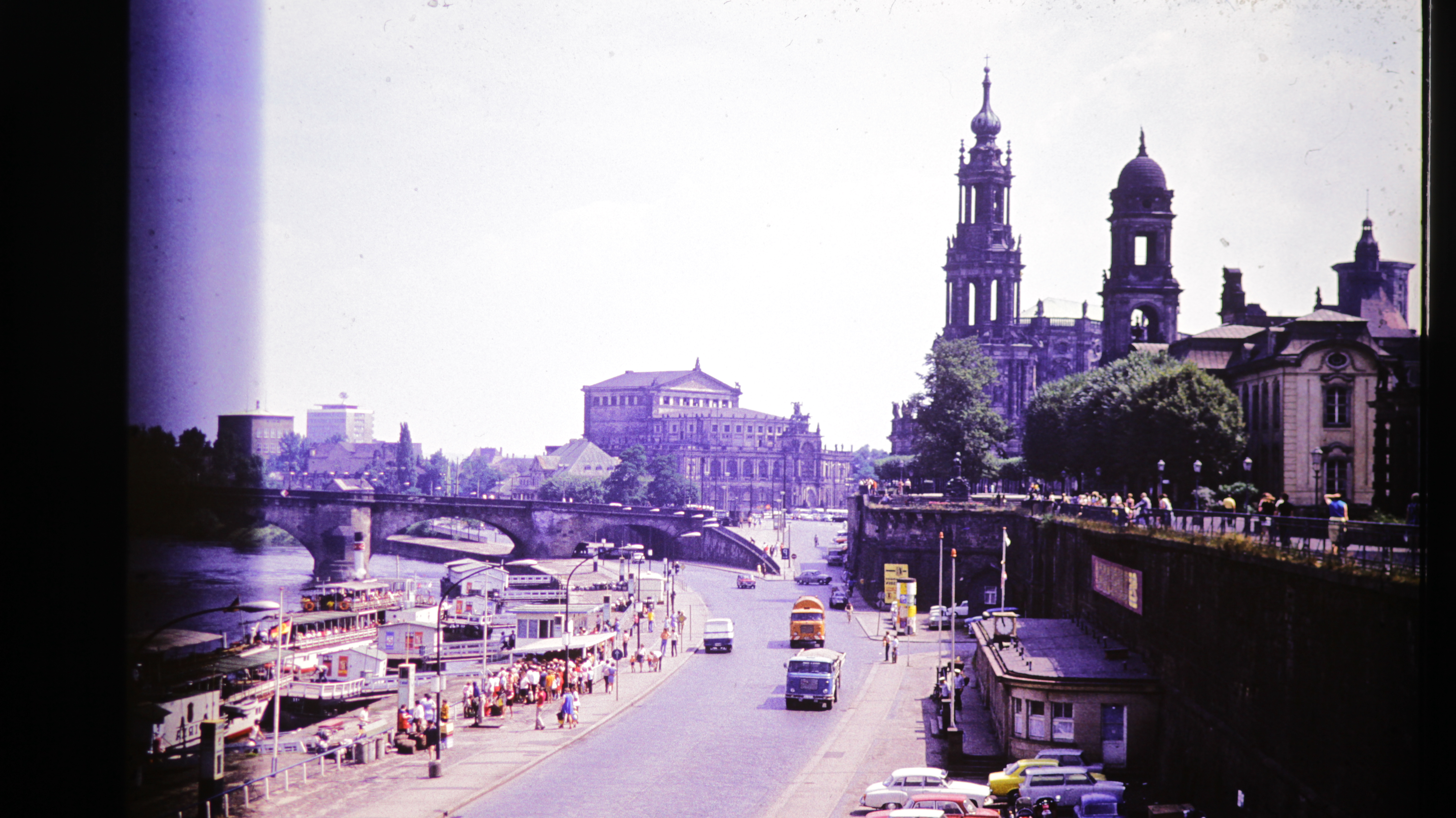

Nun das Bild mit 10 Watt LED Beleuchtung. Einstellungen an der EOS: 1/100 F2.8 ISO 100 Natürlich habe ich noch nicht die perfekten Einstellungen gefunden
Jetzt müsste man nur noch wissen, welche Farbverfälschung deinem Dia durch Alterung und Lagerung widerfahren ist um beurteilen zu können, welche Hintergrundbeleuchtung das "bessere" Ergebnis bringt.
@bbit, das weiß ich nicht ..... es ist zumindest kein "Hochglanz-Dia". DDR 1975 Elbufer. Aber meinst Du, auch als Frage an Mischael: Könnte es Sinn machen automatisch die Lichtquelle zu wechseln? Nach dem Motto: - knipsen, - am PC auswerten (Mit Histogramm? Ich habe null ahnung davon) - wenn nötig automatisch eine andere Lichtquelle vorsetzen und noch einmal knipsen?
zu viel Blau im Licht und etwas Überbelichtet würde ich sagen zu dem letzten Bild.

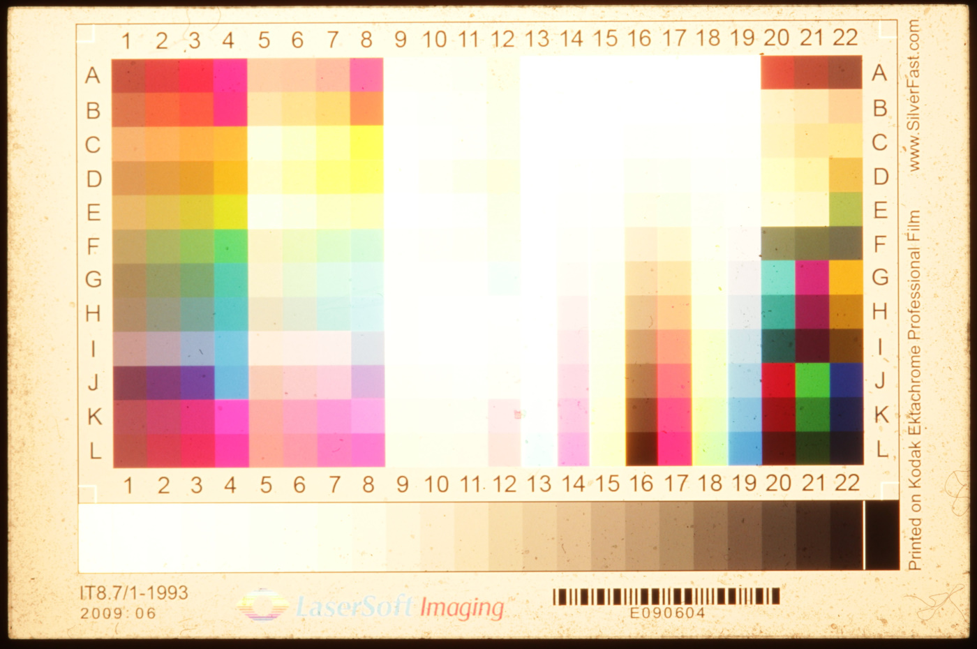

TESTBILD Kann es sein, daß beim Projektor die Ausleuchtung sehr schlecht ist? Oder liegt es an meinen Kamerawerten?

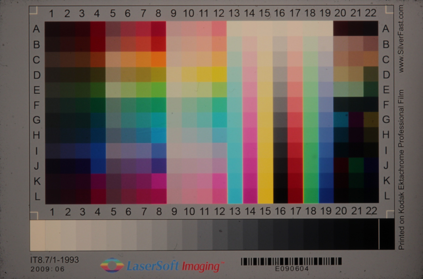

Reiner M. schrieb: > Denn gerade der Dichteumfang, also wieviele Nunacen ein Scanner aus > einem zu dunklen Dia noch rausholen kann, ist für mich wichtig. Da hast Du mit Deiner DSLR ganz gute Chancen. Allerdings musst Du dann auch mehr Aufwand treiben. Erstens: Nicht im JPG-Format photographieren, sondern mit RAW-Dateien. Der Sensor Deiner Kamera liefert 14 Bit Farbauflösung, JPG aber kann nicht mehr als 8 Bit Farbauflösung wiedergeben. Außerdem kann so der Weißabgleich später beliebig verändert werden, ohne Bildinformationen zu verlieren. Zweitens: HDR anwenden. Also ein über- und ein unterbelichtetes Bild machen und beide mit geeigneter Software (z.B. Photomatix) kombinieren. Im überbelichteten Bild hast Du Chancen, noch Details in den Schatten zu erkennen (also an den dunkelsten Stellen), und im unterbelichteten gibt es möglicherweise noch Zeichnung in den Lichtern (also den hellsten Stellen). Dein Bild zeigt jedenfalls, daß mehr Auflösung nicht erforderlich ist, schließlich ist bereits das Filmkorn zu sehen. Die noch zu sehende Unschärfe wird nicht an Deinem Abphotographieren des Dias liegen, sondern im Dia selbst. Bei Blende 7 ist die Schärfentiefe mehr als ausreichend, um die mangelhafte Planlage des Dias zu kompensieren, und der Dreck auf dem Dia ist ja auch ausreichend scharf abgebildet. Schärfetechnisch ist aus dem Dia halt nicht mehr rauszuholen als drinsteckt, die Aufnahme selbst ist halt leicht unscharf und die Kameraoptik wird nicht die allerbeste gewesen sein. Prinzipiell aber beim Abphothographieren beachten: Abblenden. Nicht mit Blende 2.8 arbeiten, das sorgt für Schärfenprobleme aufgrund der geringen Schärfentiefe, aber auch nicht übertreiben (jenseits Blende 11 nehmen die Beugungseffekte schärfereduzierend zu). Mit Blende 8 bist Du gut bedient. Nachtrag: Reiner M. schrieb: > Kann es sein, daß beim Projektor die Ausleuchtung sehr schlecht ist? Das Bild der IT8-Vorlage ist gnadenlos überbelichtet. Sieh Dir einfach mal den Stufengraukeil an, wenn Du da nicht alle Stufen erkennen kannst, stimmt was grundlegendes nicht.
@Rufus - Danke hat mir geholfen. Ich machte erneut ein Foto des IT8 Bildes und es kommt schon nahe ran. Ich mußte allerdings beim Weißabgleich auf 3200K schalten. Leider las ich das mit der Blende max. 11 erst danach. Aber ich glaube, anhand des Testbildes, daß man durchaus sehr gute Ergebnisse beim abfotografieren erzielen kann. Auch muß ich keine Experimente mit Vibrationssensoren mehr machen :D Nächste Woche geht es an den mechanischen Aufbau. Bisher steht Projektor auf Regal und EOS auf Stativ. Wenn die Kamera auf einem Kreuztisch montiert ist, geht auch die manuelle Scharfstellung einfacher, da ich nur den Tisch bewegen muß anstatt am Objektiv zu drehen. Echtes HDR - geht bei der 600D nicht, nur AEB und da brauch ich wirklich sowas wie PhotoMatix und viele Jahre meines Lebens :D Ich habe an die 100.000 Dias die ich in den nächsten 6 Monaten scannen sollte/wollte. Mit echten HDR Aufnahmen im TIF Format wäre das einfacher. ... Ich muß da erst einmal testen undprobieren. AEB wäre mir Wurst, wenn ich die einzelnen Bilder automatisch im Stapelmodus verarbeitet bekäme.....

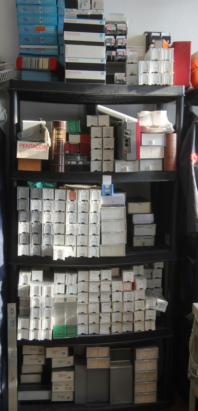

@Museumstechniker Gute Idee. Schau mal die Bilder an.:D .Das eine Regal ist 90cm Breit und die Dias sind bis zur Decke gestapelt. Auf dem zweiten Bild sieht Du ein selbst gebautes Regal das von Wand zu Wand und Fußboden zu Decke geht. In den Boxen sind überwiegend Dias enthalten. 3 Seiten des Zimmers sind mit Regalen bis zur Decke zugepflastert .... Ein Scannservice würde ca. 10.000 Euro (10 Cent/Dia) für die Arbeit haben wollen. Und - die kochen auch nur mit Wasser, sprich Nikon 5000ED. @Mini Float, nein ich bin kein Scannservice. Die Dias habe ich in 1.5 Jahren zusammen gekauft und nun muß der Batzen abgearbeitet werden :D

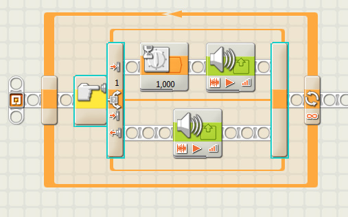

Hallo Mini Float, Ich bleibe erst einmal beim NXT. Damit hatte ich schon ein paar Abläufe mit einem Roboter programmiert. Heute fand ich eine Lösung für die Diaerkennung - ein Mikroschalter. Ich weiß schon wo ich ihn anbringe. Morgen hole ich mir bei Conrad einen DIN Stecker mit 14 Polen um den Projektor zu steuern. Für die Staubentfernung ist auch schon eine Lösung in Sicht. Ich habe einen Kompressor und bestellte mir nun ein Magnetventil. Mein Projektor hat einen Schacht um ein Dia oben aus dem Projektor zu nehmen. Ich positioniere dort 2 Messingrohre mit eingeborten Düsen. Wenn der Dia-Lift betätigt wird, kommt Druckluft durch die Düsen und das langsam nach oben ausfahrende Dia wird gereinigt. Schwierigkeit - ich muss in dem engen Projektor eine Möglichkeit finden einen LEGO Motor mit ein paar zusätzlichen Zahnrädern zu montieren. Und für den NXT muss ich noch etwas zusammenbasteln, ein Relais der Pol 1 und 3 der DIN Buchs kurzschließt. Aber wozu gibt es Google .... Danke für Deine Links, nur kann ich mit englisch nicht viel anfangen :D

@ Mini Float Der NXT ist wirklich die beste Wahl - falls man ihn zur Hand hat und auf die Schnelle nicht in die Controller Programmierung einsteigen kann. Geht mit einem N555 Timer und ein paar Grundgattern auch auf die spartanische Tour gelötet, aber der NXT ist schon trollig. Ich testete zunächst die Dia-Erkennung. Das Bauen der "Erkennungsmechanik" war doch etwas aufwendig, ich musste etwas eigenes Fräsen und in den Projektor verbauen. Dann noch ein Adapter für den Anschluss an den NXT gebastelt und ab ging der erste Versuch. Ist der Schalter gedrückt aufgrund eines eingeschobenen Dias, wartet der NXT eine Sekunde und gibt dann per Sprache den erfolgreichen Dia-Einzug aus. Morgen verdrahte ich ein Relais mit dem NXT, welches dann nach der erfolgten Sprachausgabe den Projektor zum Einzug des nächsten Dias bewegt. Natürlich nervt es wenn der NXT aller paar Sekunden den Erfolg der Aktion heraus posaunt, aber er posaunt Morgen dann nur, wenn KEIN Dia eingezogen wurde. Dazu muss ich noch einen Schalter platzieren, der den Versuch eines Dia-Einzuges erkennt und dann registriert ob er erfolgreich oder nicht war. Das geht mit dem NXT spielend einfach. Der Projektor Scanner alarmiert das Büro also nur wenn ein Versuch fehl schlug. Nicht einmal der 1.300 € teure Reflecta ScanDig 5000 hat so eine Funktion. Wird da ein Dia nicht eingezogen oder es stockt, dann bemerkt das der Anwender erst wenn er mal nach dem Scanner schaut und nix mehr geht, oder am Ende die Nummerierung der Dias nicht mehr stimmt g. So, nun ruft die Matratze, Etappenziel erreicht :D

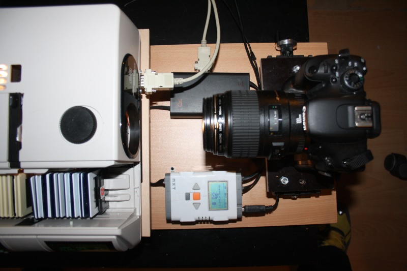

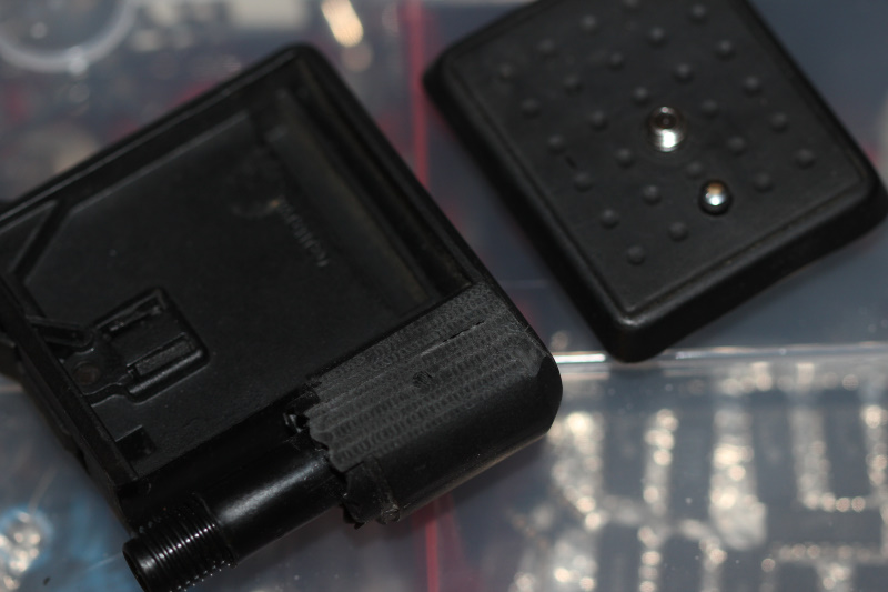

So, das "Ding" ist fertig g. Anbei ein paar Bilder und später eventuell ein Video. Die Staubentfernung durch Druckluft über Flachdüsen ist noch nicht drin, bekomme ich in das Gehäuse nicht verbaut. Die Erkennung korrekt eingezogener Dias funktioniert. Der NXT meldet sich zu Wort wenn etwas schief geht. Im anderen Fall wartet er bis die Vibrationen weg sind und lässt aus. Die Resultat: Klar, ein Nikon liefert andere Bilder. Wenn man aber sich Zeit nimmt bei der Einstellung der Kamera, bekommt man je nach dem recht gute Bilder. Das dritte Bild zeigt einen Vergleich zwischen meinem Scanner und einem Reflecta DigitDia 5000. In diesem Fall kommt es auf die Schärfe an und die ist gut. Die Farben: ich scanne im .CR2 RAW Format und kann jedes Bild, oder per Batch alle, später optimieren. Das Wichtigste war mir: tausende Dias schnell UND scharf scannen. Klar, bei glasgerahmten Dias habe ich oft dieselben Probleme wie mit einem DigitDia oder Nikon Coolscan, wo umrahmen und säubern angesagt ist. Das Neue und geniale ist aber: In einem Forum wurde ich auf einem Programmierer aufmerksam, welcher eine windowsbasierte Software zum abschneiden überflüssiger Ränder entwickelt. Florian Schweizer mit "SFrameRemoval". Jeder Betreiber eines "Projektor Scanners" hätte dann das Problem mit den Rändern vom Tisch. Denn mal ehrlich: Wer ein 50er Magazin mit 18 MP in 3 Minuten scannt, will nicht die 10-fache Zeit mit beschneiden verbringen. Florian arbeitet auch an Bildverbesserungsfunktionen, hat aber den Anspruch besser zu sein als bisherige Lösungen g. Naja, ich sage einmal: Das ist eine gute Haltung.
Reiner M. schrieb: > Im anderen Fall wartet er bis die > Vibrationen weg sind und lässt aus. Lässt? Doch wohl eher löst. Ansonsten: Glückwunsch, das sieht doch richtig gut aus.
Hallo Rufus, Danke. Aber ihr habt mir auch ordentlich geholfen g. Vor allem bei den Einstellungen an der EOS.
