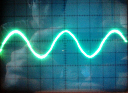

>Hier noch ein Foto ;)
Ziemlich dunkel das Bild. Du solltest die Helligkeit von Strahl etwas
aufdrehen ;-)
Schade, das du delay hart verdrahtest. Mit einem Timer hätte man einen schönen variablen Frequenzgenerator gehabt.
>Ziemlich dunkel das Bild. Du solltest die Helligkeit von Strahl etwas >aufdrehen ;-) Und jetzt am besten 2 Wochen in Urlaub und dann haste deinen Sinusstrahl für immer aufm Oszi ;) Schon mal dein Oszibildschirm a bissel! Gruß Jonas
