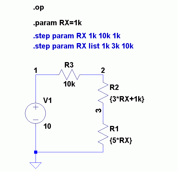

ich habe ein kompliziertes Widerstandsnetzwerk mit Widerstandswerten
welche alle vielfache von einem R sind.
Wie kann ich hier einen Parameter festlegen.
Ich habe .param R 1k probiert und den Wert der Widerstände mit {R}
angegeben ... leider funktioniert das nicht.
von Ottmar K. (wil1)
ist ganz einfach:
wie gehabt Widerstandswert in geschweifter Klammer {R} - in der Klammer
kann auch Rx oder Last oder sonstwas stehen - dann Spice-Command
.params R=1k erstellen - fertig.

von Helmut S. (helmuts)
Die Funktion "R=" sollte man nur verwenden, wenn der Widerstand eine
Funktion der Zeit, Spannung oder Strom sein soll, da "R=" automatisch
als eine B-Quelle simuliert wird. Dies bedeutet eine unnötige
Komplexität für den SPICE-Simulator. Außerdem werden Widerstände die mit
"R="(B-Quellen) definiertt wurden bei .NOISE als nicht rauschend
betrachtet was man aber im Normalfall nicht haben will.

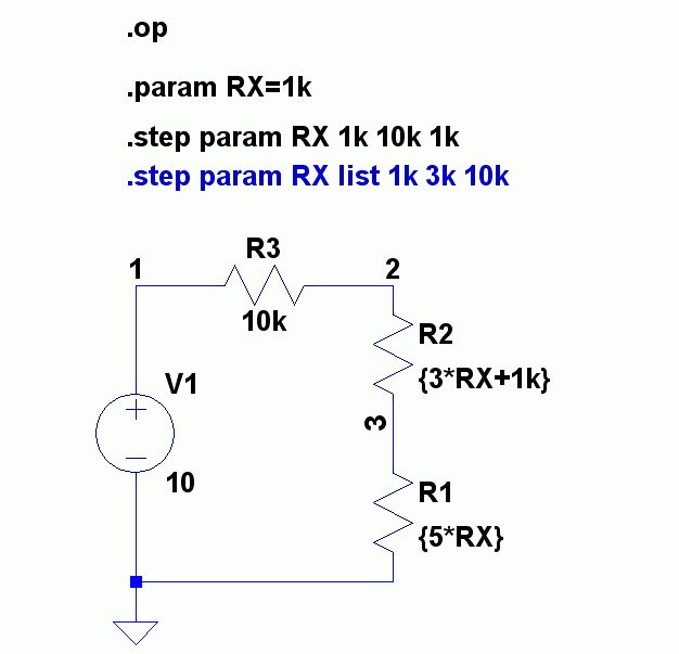

Im Anhang sind zwei Schaltungen mit param- und step-Kommando.

Noch ein Tipp:
In dieser Netzliste stehen auch die tatsächlichen Zahlenwerte der
Parameter. Bei einem Widerstand {RX} würde dort dann der Wert 5k stehen.
