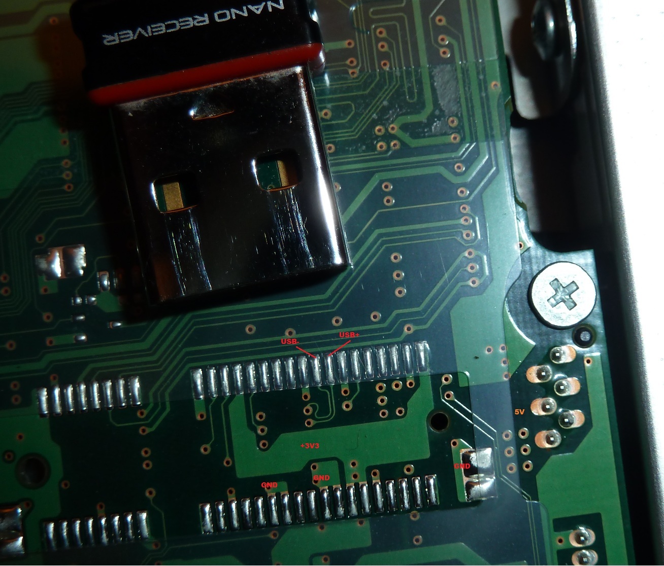

von Coder (Gast)
Hier mal ein Bild, dessen was ich vor habe.
Der Nano Receiver soll an den USB Port des PCIe Slots angelötet werden.
Die Besonderheit: Die pcie Lanes sind gar nicht verdrahtet, sondern nur
USB und Spannung + Simkarten Signale.
Der Port war für ein internes UMTS Modem vorgesehen.
Ich will da jetzt den Empfänger der Maus anschließen.
Habe beim benachbrten CD Rom Laufwerk aber nch 5V gefunden.
mfg
von Coder (Gast)
Hier nochmal das Bild ohne weiß.
Das andere ist falsch.
mfg
von Michael H. (morph1)
üblicherweise findest du in dem ding eh nur einen weiteren 3v3
linear-regler. machs auf und freu dich über 3v3 =)
von Coder (Gast)
Wäre ne Idee. Mal schauen wie das Teil von innen aussieht. Evtl spar ich
mir dann gleich die USB Buchse und löte es direkt an.
