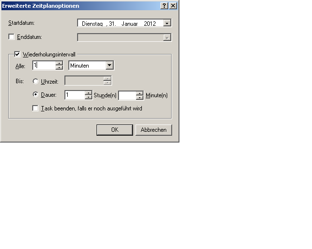

Geplante Tasks(Aufgabenplanung) kann ich nur 5 Minuten als kleinstes
Intervall einstellen.
Wollte das ungern mit zusätzlicher Software sondern mit Bordmitteln
lösen, ich werde mir mal VB-Script ansehen
von Peter II (Gast)
sicher? Ich kann 1 minute einstellen

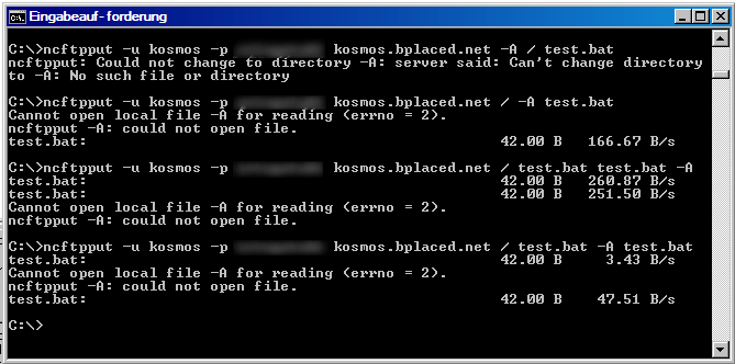

mit ncftpput -a komme ich nicht so klar irgendwie passt immer meine
Reihenfolge nicht ich möchte eine Datei die direkt auf c:\ liegt aufs
Hauptverzeichniss des Servers legen. ncftpput rufe ich auch direkt von
c:\ auf oder muss ich das explizit angeben?
-A (Attemp) heist doch ergänzen/ hinzufügen oder?
Kannst du mir das mit dem CMD-Script erklären? Ich erstelle ein Script
und lege es in den Autostart-Ordner aber welchen Befehl brauche ich im
Script, dann kann ich damit googeln gehen.
von (prx) A. K. (prx)
> Reihenfolge nicht
Erst sämtliche Optionen, dann die Dirs/Files:
ncftpput -u kosmos -p geheim -A c:\ . test.bat
Ein Konsolfenster als bearbeiteten Screendump zu posten ist schon etwas
schräg. Mit Copy&Paste gehts einfacher.

ok das nächste mal probiere ich es direkt zu markieren.
