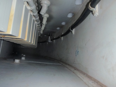

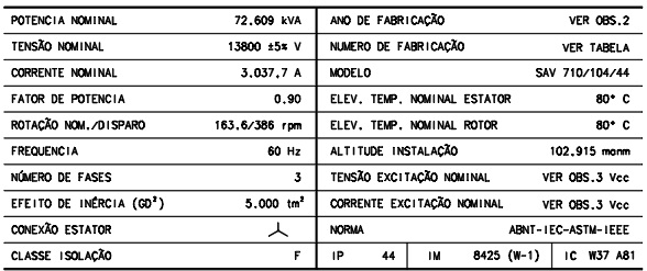

ok, hier noch 2 Bildchen. Einmal die Generatordaten und ein Bild vom Umlauf, in den die Kamera rein soll. Dabei soll eine Schiene an der rechten Wand angebracht werden, auf der die Kamera 360 Grad oder annähernd umlaufen kann und über ein flexibles Kabelsystem versorgt wird. Kameradaten hab ich noch keine. Wird aber wohl was von Flir werden. Denke mal, dass wir da am ehesten Probleme mit den Betriebstemperaturen bekommen könnten...
achja, wegen dem Antrieb der Kamera hatte ich inzwischen an ein umlaufendes Zahnrad gedacht, dass eine feste Verbindung mit der Kamera hat. Vorteil wäre eben der zentrale leichter zu schützender Motor, keine weitere Mechanik und man kann die Kamera praktisch überall aufklemmen. Was haltet ihr davon?

wie schon gesagt: eine schiene mit eingelegtem stahlseil, und daen motor ausserhalb des generators montieren, damit der und seine steuerung ruhe hat. unter umständen sogar die kamera aus einem akkupack versorgen, wenn diese nur hin und wieder zum einsatz kommt und das ganze ordentlich einpacken. daten über eine optische verbindung übertragen, oder in er kamera speichern und erst auslesen, wenn diese wieder draußen ist (kein nachgezogenes kabel, keine störungen). zudem glaube ich nicht dass es da drinnen extrem rauscht, und auch das wechselfeld sollte überwiegend im stator bleiben. leg mal eine energiesparlampe da rein, dann siehst du was da so an feldern los ist ^^ sg clemens
tja, mit dem Ausprobieren und Messen ist das so ein Sache... der Bereich wird nur einmal im Jahr bei der Wartung geöffnet, da das nur geht, wenn der Generator aus ist. Das bedeutet für uns also, dass wir 2-3 Varianten bis Oktober fertig haben müssen, die dann eingebaut werden und praktisch ein Jahr lang getestet werden. Nächstes Jahr soll dann die beste Variante komplett rein. Datenverbindung brauchen wir, da die Kamera in bestimmten Intervallen, die noch nicht feststehen, aktuelle Bilder liefern soll. Ist insgesamt ein sehr interessantes Projekt, aber ich bin mir noch nicht sicher, ob ich diesen Teil für so wahnsinnig sinnvoll halte... Ich würde mich mehr auf irgendwelche Verbindungsstellen, Trafos, Schaltschränke, usw konzentrieren.
Clemens S. schrieb: > zudem glaube ich nicht dass es da drinnen extrem rauscht, und auch das > wechselfeld sollte überwiegend im stator bleiben. Auf dem Bild lässt sich ein Teil des Wickelkopfes gut erkennen. Da ist einiges an Magnetfeld/Streufeld unterwegs. Bei einigen tausend Ampere macht sich das bemerkbar. mfg
>Da ist einiges an Magnetfeld/Streufeld unterwegs. >Bei einigen tausend Ampere macht sich das bemerkbar. Genau: Da zieht dir die Lorentzkraft die Butter vom Brot. Alleine schon der Kamerachip mag solche Magnetfelder überhaut nicht. Ich würde die Kamera weit in ein magnetisch abschirmendes Gehäuse zurückziehen. Besorge dir Unterlagen über den Verlauf der magnetischen Feldlinien und checke das Abschirmverhalten vorher im Labor, damit du weißt, wie du die Kamera montieren mußt. Eventuell mußt du mit einem Spiegel arbeiten...
