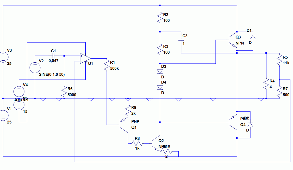

Ich habe nun versucht, dieses Problem zu lösen und schalte eine
Transistor-Zwischenstufe an den Treiber-Transistor der
Endstufen-Transistoren. Theoretisch (mit LT-Spice) funktioniert das ja
prima – aber praktisch???
Und dazu würde mich die Meinung der hier anwesenden Spezialisten
interessieren. Dass noch einige Kondensatoren zum Unterdrücken von
Schwingungen verbaut werden müssen ist mir klar – für Hinweise wäre ich
dankbar. Aber – bevor ich mit dem praktischen Aufbau beginne:  lohnt
sich die weitere Mühe?

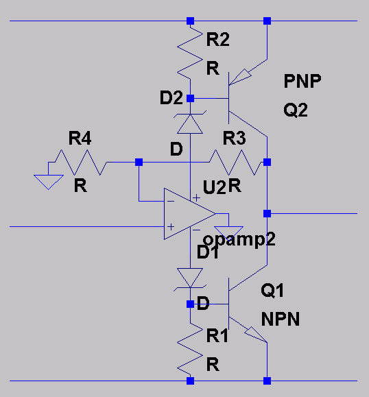

von einer (Gast)
Mal ganz anders.
von einer (Gast)
Die untere Diode ist falsch herum.

>Interessant und faszinierend finde ich die Tatsache, dass der
>Operationsverstärker die Übernahmeverzerrungen (weitgehend?) ausgleicht,
Ja - weitgehend. Wobei man das "Weitgehend" noch genauer definieren
müsste.
Bei geringer Aussteuerung hört man in der Regel dann die Verzerrrungen,
weil der OPV dann ständig anders regeln muß. DIe Kennlinie des inneren
Verstärkung ändert sich zu sehr abhängig von der Aussteuerung).
>so dass eine Gegentakt-Endstufe auch ohne Ruhestrom und ohne (für den
>Laien) komplizierte Ruhestrom-Einstellung gebaut werden kann.
Jo
>Wie gesagt, diese im obigen Link gezeigte Schaltung funktioniert in der
>Tat mit erstaunlicher Qualität, hat aber einen Nachteil:
>Leistungsfähigere Verstärker lassen sich mit den üblichen (NE5534; oder
>noch lieber: TL074) Op-Amps nicht mit diesem Prinzip der "ruhestromlosen
>Endstufe" bauen, da die Gegentakt-Endstufentransistoren nur (knapp) mit
>der Spannung arbeiten mit der sie angesteuert werden. Klar:
Da gibts auch eine Lösungen: siehe DB des TDA2030 (zumindest bei einigen
Herstellern).
>Sonder-Op-Amp's gibt es, die hohe Spannungen vertragen: TDA 7250, aber
>mit diesen fertigen IC's kann's jeder – und der Bau eines solchen
>Verstärkers soll ja ein Hobby und interessant sein.
Praktisch wird's schwierig, weil Du mit dieser Zusatzbeschaltung die
(innere) Verstärkung des OPV kräftig aufbohrst. Damit hast Du ganz
schnell die Schwingbedingung (v>1 bei 180° Phasendrehung) erreicht.
Ja, damit geht ganz schnell die Grenzfrequenz der Gesamtanordnung in den
Keller.
Vermutlich nur, wenn Du experimentieren willst (Du wolltest ja eine
Herausforderung ;-). Im praktischen Einsatz wirst Du schnell merken, daß
soclhe Prinzipschaltungen ziemlich schwingempfindlich sind, und wohl
auch noch recht abhängig von der Lastimpedanz sind (kapazitiv oder mehr
induktiv).

von einer (Gast)
Alfons Geigenberger schrieb:
> Die
> Endstufentransistoren können auch bei dieser Schaltung maximal die
> Ausgangsspannung des Op-Amp's erreichen.
Das sehe ich anders.
Die Ausgangsspannung des Opamps ist hier übrigens immer Null.

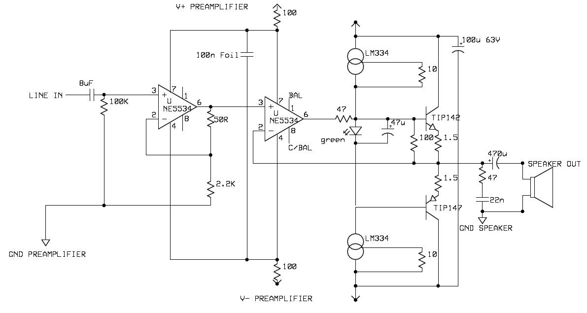

von kennie (Gast)
Du kannst es mal mit Bootstrapping versuchen; ich poste dazu mal eine
passende Schaltung. Im Prinzip "reitet" der OP dabei mit seiner
Versorgungsspannung um z.B: +/-6.8V um seine Ausgangsspannung herum;
somit sind auch mit Standard-Op's die eigentlich nur +/-18V vertragen
höhere Betriebsspannungen möglich. Wenn man's richtig macht sollten sich
sogar die Verzerrungen damit verringern lassen.
www.edn.com/contents/images/45890.pdf

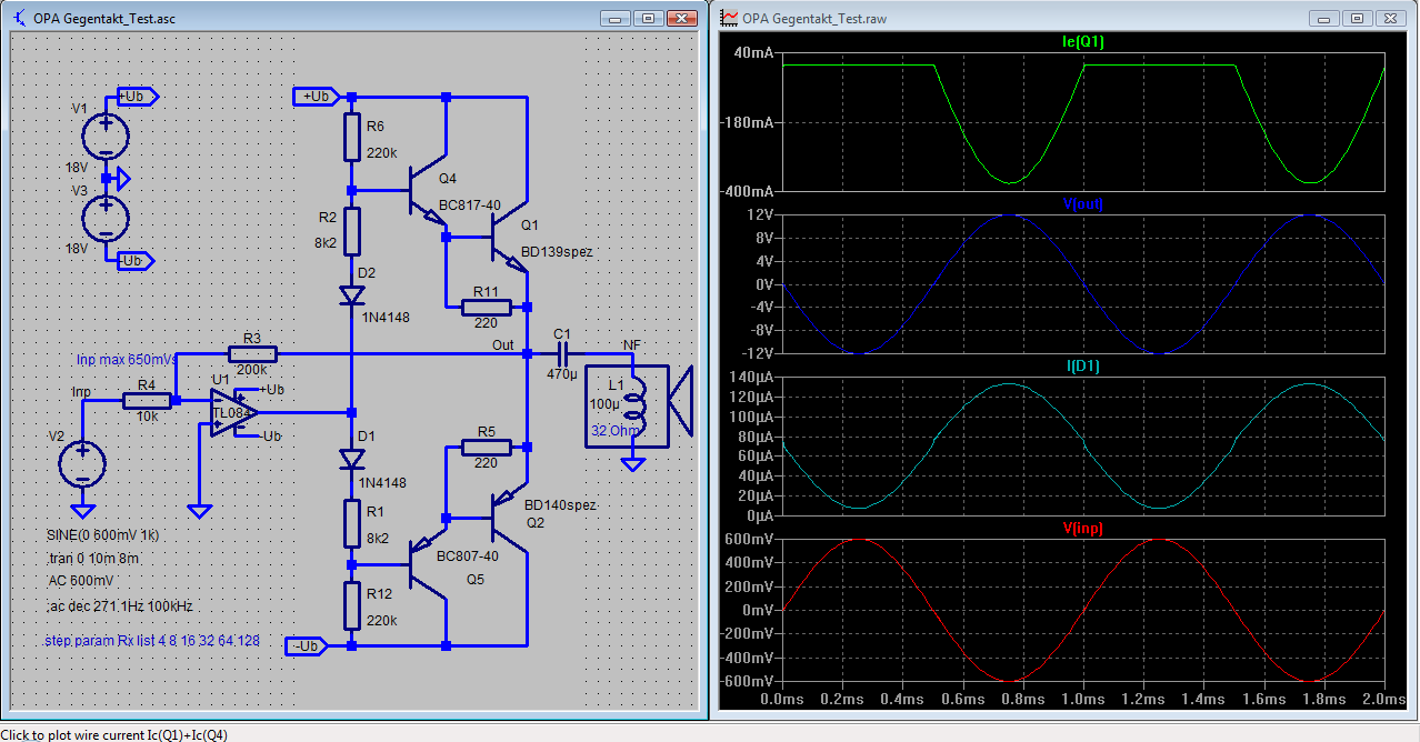

von Ottmar K. (wil1)
Hallo Alfons,
falls Du ernsthaft am "Durchstieg" bei Verstärkern, aber auch anderen
Schaltungen interessiert bist, möchte ich Dir das kostenlose
Simulationsprogramm "LTspiceIV" empfehlen, welches kostenlos von der
Seite [http://www.linear.com/designtools/software/#Spice] herunterladen
kannst.
Weitere Links finden sich auf
[http://www.elektronikbasteln.pl7.de/linkliste-zu-ltspice.html]. Vieles
ist in englischer Sprache, aber ein umfangreiches DEUTSCHES TUTORIAL
gibt es auf der Seite von Gunthard Kraus
[http://www.elektronikschule.de/~krausg/] zum runterladen.
Dazu gibt es auch noch die Yahoo-LTspice-Gruppe
[http://tech.groups.yahoo.com/group/LTspice/] in welcher man sich
weitere Anregungen Tips, Bauteilmodelle usw abholen kann.
Zum "Appetit holen" habe ich Dir mal die Abbildung einer Schaltung als
Anhang beigefügt. Die Schaltung habe ich hinsichtlich der Endstufe von
der Seite
[http://www.elektronik-kompendium.de/public/schaerer/endstu_t.htm]
"abgekupfert" und hinsichtlich der Bauteilwerte mit Hilfe von LTspice
optimiert.
Wie Du siehst lassen sich Spannung, Strom, Leistung und mehr grafisch
darstellen. Eine Beschreibung aller Möglichkeiten wäre wirklich sehr
umfangreich. Das Schöne ist, man macht nichts kaputt und wenn eine
Schaltung in der Simulation arbeitet, kann man diese auch nachbauen um
zu sehen wie eine Schaltung in der "realen Welt" funktioniert.
Gruss Ottmar
P.S, ... dann lassen sich auch die vorgenannten Schaltungserweiterungen
rasch auf grundsätzliche Eignung prüfen...
von Alfons G. (alibaba55)
erstmal nochmal vielen Dank für die Hilfen!
Aber erstmal "der Reihe nach":
@ einer (Gast)
Die Ausgangsspannung ist Null, ok. Ich hab's falsch ausgedrückt. Aber
der den Endstufentransistoren zur Verfügung stehende "Spannungsbereich"
kann doch über den "Spannungsbereich", der dem Op-Amp zur Verfügung
steht, nicht hinaus, so dass eine zusätzliche (über den Op-Amp mögliche)
Verstärkung nicht möglich ist, oder?
@ kennie (Gast)
Danke!!!! Der Link ist toll!!! Dies ist wirklich eine geniale und
trickreiche Schaltung, die eigentlich zu meinem zum Ziel führen müßte.
Auch der verlinkte Artikel erklärt dieses "Bootstrapping" eines OP-Amps
hervorragend!! Danke, Danke nochmal dafür!

Zu Deinem "Appetithappen", Ottmar:
Auch in dieser Schaltung haben die Endtransistoren keinen größeren
Spannungsbereich zur Verfügung wie der Op-Amp, so dass eine wirklich
gute Verstärkung mit Spannungen, die über die Versorgungsspannung des
Op-Amps hinausgehen, eben nicht möglich ist! Das ist ja aber gerade mein
Problem, das ich gerne lösen würde!!

von einer (Gast)
Angenommen der Opamp will eine positive Spannung erzeugen.
dazu wird er Strom aus seinem +Ub Pin ziehen und damit einen Basisstrom
beim oberen Transistor erzeugt.
Die Betriebsspannung der Transistoren kann um die an den Zenerdioden
abfallende Spannung höher sein als am Opamp.
... ist mir soweit klar, ABER die Spannung, die "hinter" (also an den
Kollektoren - also "lautsprecherseits") den Leistungstransistoren
herrscht kann aber doch nicht höher sein als die (durch die Zenerdioden
"gedrosselte") Spannungsversorgung des Op-Amp's. Aber genau das wäre
mein Ziel.
von einer (Gast)
> mein Ziel.
Aber genau das ist doch der Witz an der Schaltung mit den Zenerdioden
und dem Ausgang am Masse.
von kennie (Gast)
Hier mal eine solche Schaltung aus komerzieller Nutzung; gemessene THD:
0.002% @10KhZ, 0.004% @20Khz bei 6VRMS in 30R-Kopfhörer.
Die Schaltung lässt sich mit höherer Versorgungsspannung+dickeren
Transistoren auf 17WRMS bringen. Was mir nicht gefällt ist dass der
Bias-Strom hier aus dem Operationsverstärker kommt; die zweite Schaltung
ist mein 5.1-Verstärker; hier habe ich die Transistoren mit einer LED
vorgespannt die aus einer Konstantstromquelle gespeist wird. THD@10Khz
laut Spice ist 0.000089% bei 17WRMS in 8R; das ist allerdings eher
optimistisch.
Das Vorspannen der Transistoren ist auf jedem Fall der ELKO-Methode
vorzuziehen. In der ELKO-Schaltung liegt ein 100R-Widerstand zwischen
OP-Ausgang und Lausprecher und erlaubt dem OP, den Lautsprecher bei
niedrigem Pegel (wenn die Transen noch aus sind) selbst anzusteuern. Bei
höheren Pegeln stört dieser Widerstand aber; zumindest in meinen
SPICE-Simulationen hat er bei vorgespannten Endstufentransen die
Verzerrungen erheblich vergrößert. Sollte man also nicht machen.
Prinzipiell kann man mit so einer Schaltung Verstärker bauen die
"audiophil" (besser als Hifi) sind. Die Verzerrungen werden nochmal
reduziert wenn man 2 statt 1 Op-Amp verwendet wobei der 1. die
Spannungsverstärkung macht und außer durch den Spannungsteiler (der die
Verstärkung festsetzt) fast nicht belastet wird und der 2. mit 100%
Feedback die Endstufe ansteuert (prinzipiell: je mehr negative
RÜckkopplung, desto niedriger die Verzerrungen). Die Endstufentransen
müssen einen hohen Beta haben um die Verzerrungen gering zu halten;
Darlington ist hier am einfachsten und unproblematischsten und kann man
diskret bauen oder (wie bei mir) integrierte Schaltungen (TIP142/174)
nehmen.
Der Nachteil ist dass die Endstufe ein Emitterfolger ist und keine
Spannungsverstärkung bringt; damit legt der OP-Ausgang die maximale
Leistung fest. Übliche Op-Amps können mit +/-18V betrieben werden; der
NE5534 kommt mit +/-22V etwas höher; mehr als 17W RMS in 8R ist aber
auch damit nicht drin. Texas Instruments hat spezielle Opamps wie den
OPA551 oder OPA552 (besser!) die mit +/-30V betrieben werden können und
auch für Audioanwendungen geeignet sind; damit lassen sich höhere
Ausgangsleistungen (50W vielleicht) erreichen. Wenn man 2 Verstärker
brückt wären das schon 100W was m.M. für den Heimbereich schon Overkill
ist (wenn man nicht grad Parties feiert) - das meiste Musikhören zuhause
findet zwischen 1 und 5W RMS statt, und die Leistungsangaben auf
käuflichen Verstärkern eh zu 99% pure Phantasie. Grad bei Autoendstufen
steht gerne schonmal 700W drauf wo 7W drin sind, kein Witz.
Wenn man eine weitere Verstärkungsstufe in die Feedback-Schleife einbaut
kommt man natürlich zu beliebig hoher Leistung aber dann wird's hässlich
weil dadurch zusätzliche Phasenverschiebung entsteht und der Verstärker
im HF-Bereich unstabil wird. Damit geht die Einfachheit der Schaltung
flöten.
@ einer (Gast):
Ich möchte ja nicht den Op-Amp "nur" von der (zu) hohen
Versorgungsspannung schützen; ich möchte die gesamte Spannungsamplitude,
die von der Versorgungsspannung zur Verfügung gestellt wird, mit den
Endtransistoren "nutzen". Und das gelingt doch mit den Zenerdioden
nicht, da die Emitterspannung von Q1 und Q2 nicht über die
Zenerdiodenspannung "hinauskommet" (Emitterfolger).
von einer (Gast)
> (Emitterfolger).
Schau noch mal hin.
Die Transistoren sind nicht als Emitterfolger geschaltet.
Hier ist der PNP oben und der NPN unten.
von kennie (Gast)
@einer
Sehe ich das richtig dass die PSSR des Op-Amp bei dieser Schaltung
komplett nutzlos wird? Die Basen der Endstufe kriegen hier jeden Ripple
in der Versorgung direkt ab.
von kennie (Gast)
Zieht der OP-Amp bei einer pos. Halbwelle mehr Strom durch die obere
Zenerdiode, fällt an R2 mehr Spannung ab; Q2 sieht eine niedrigere
Basisspannung und der Kollektorstrom steigt. Das funzt schon, nur
schlägt der Ripple auf der Versorgung auf die Basis durch.
