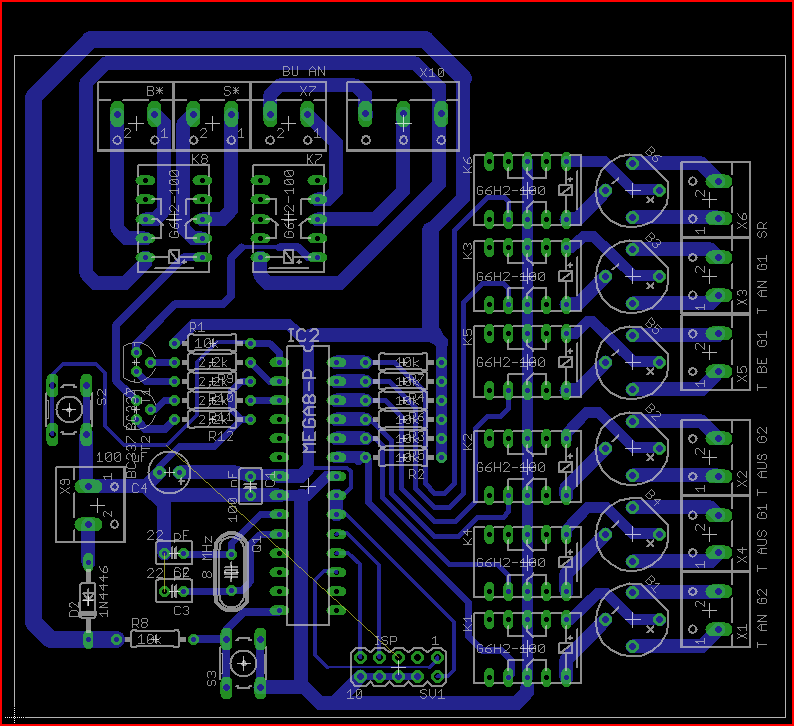

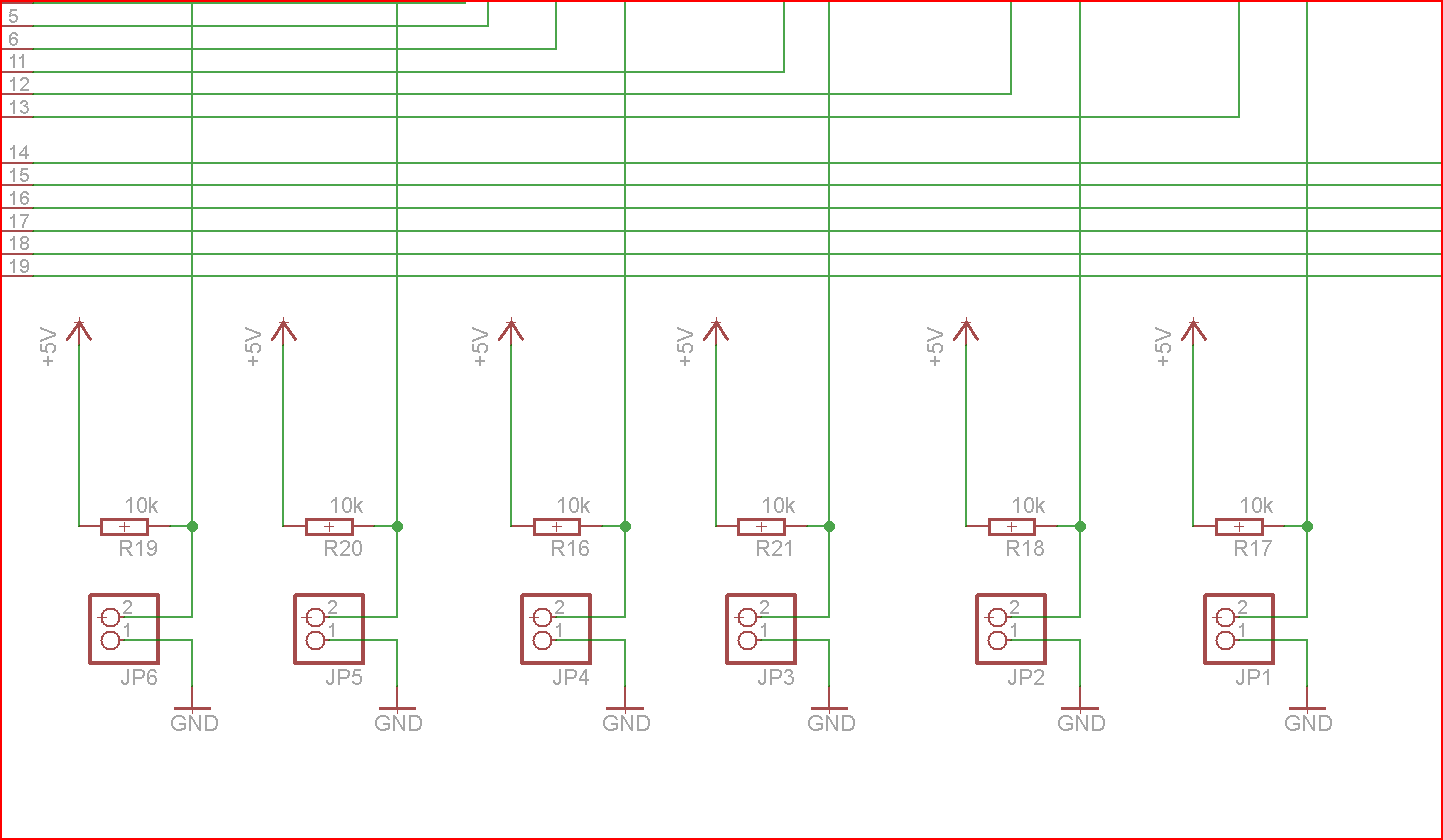

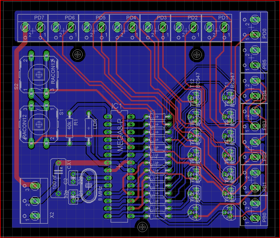

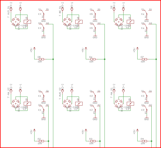

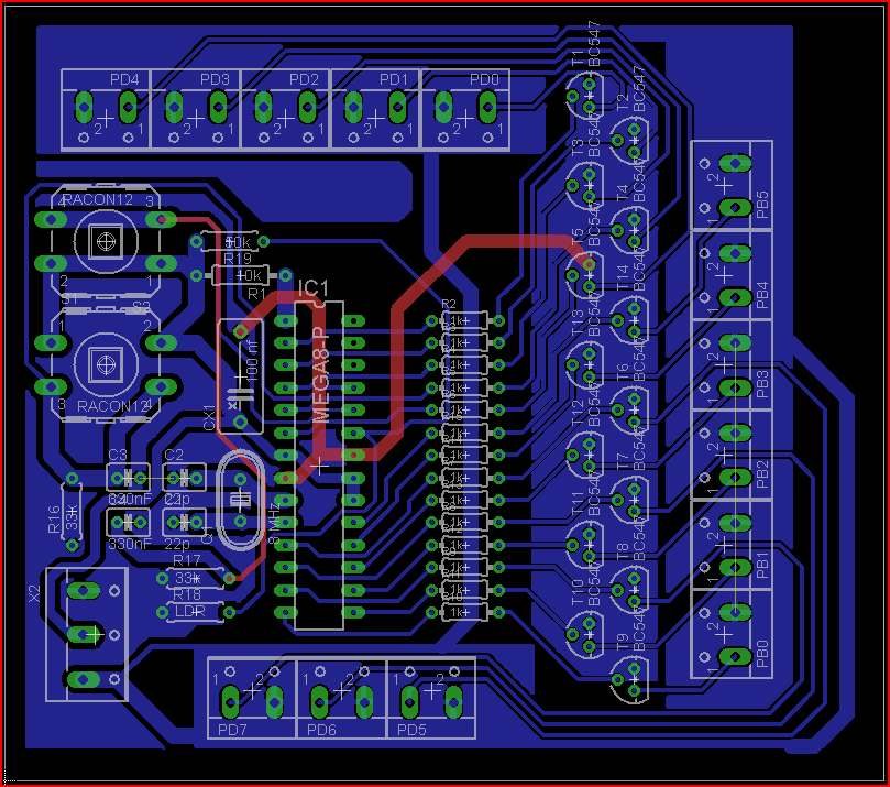

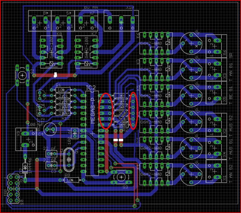

Hallo, ich habe gerade meine erste Platine in eagle entworfen. Das ganze soll ein Lichtsteuerung durch einen Mega8 und jeweils einer Treiberstufe mit 500mA sein ... Ich wollte nur einmal ein "geschultes" Auge drübersehen lassen:) Bin immer für Kritik offen Ich habe die letzen 4 verbindungen Leider nur durch durchkontaktierungen lösen können. Wie macht man das ganze (hab mich bissl bei Platinenherstellern umgesehen, die meisten machen das nicht) Könnte mir jemand einen günstigen Platinenhersteller empfehlen? Oder wäre es für einen tragbaren Preis sogar möglich selbst Platinen zu ätzen? Außerdem kommt mir der Abstand von Leiterbahn zur Massefläche recht klein vor, oder täusche ich mich da Gruss reallordofnothing
Gesperrt durch Moderator

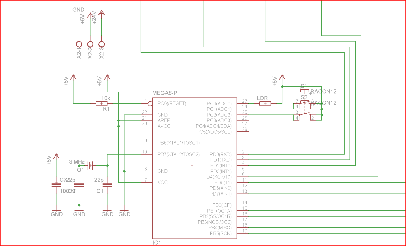

Bist du dir sicher, das die Klemmen richtigrum drauf sind? soweit ich das sehe, würden die Kabel innen angeschlossen werden: http://i.ebayimg.com/22/!BpYeC9!Bmk~$%28KGrHqYH-CQEuJowI51SBLrJb-GWYQ~~_35.JPG
Außerdem solltest du die Spannungsversorgung des AVRs nochmal überdenken: Pin 22 ist nicht auf GND-Niveau, genausowenig wie die Kondensatoren am Quarz auf einer seite GND haben, CX2 blockiert da den strom... Sowieso solte der entkopplungskondensator viel näher an die GND und VCC-Pins vom avr! schau dir mal hier die 2. Beispielschaltung an: http://www.kreatives-chaos.com/artikel/avr-grundschaltungen
OK, habe jetzt die Schraubklemmen umgedreht. Mit der Spannungsversorgung muss ich dir natürlich recht geben :( Wie kann ich in Eagle etwas im Schaltplan ändern, ohne das ganze Layout neu zu machen :? Funktioniert gerade nicht so ganz sollte aber gehen oder? Gruss Letter

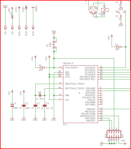

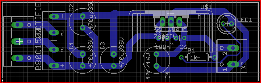

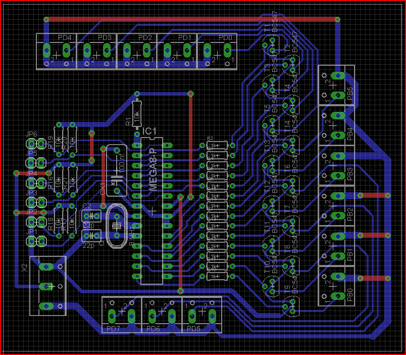

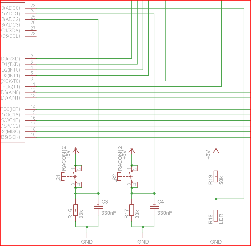

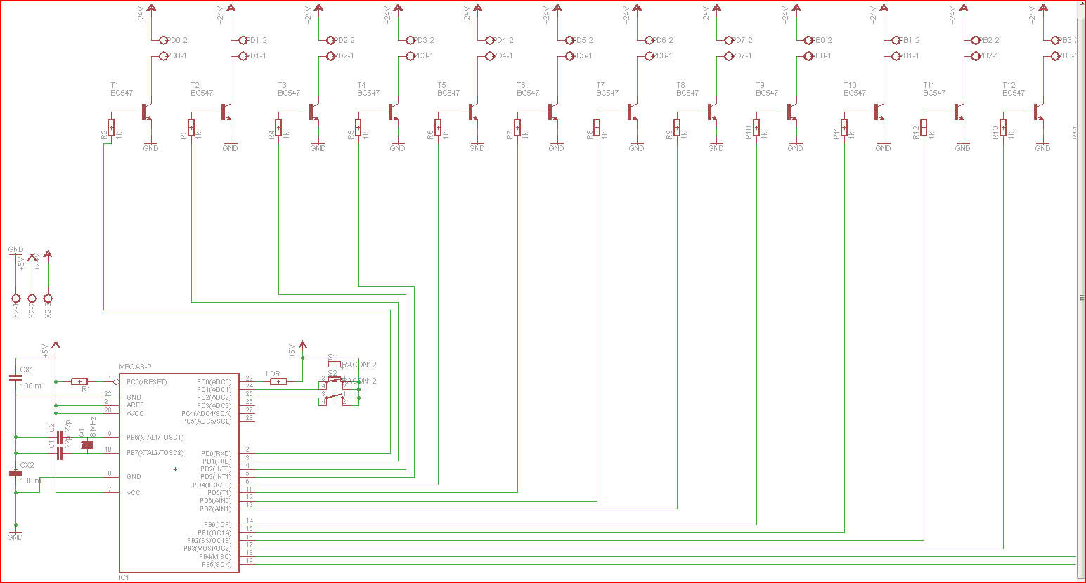

Hallo, hier der verbesserte Schaltplan und das Board ... diesmal sogar ohne durchkontaktierungen :) Bitte nochmal kurz drüberschauen... ich habe mich jetzt einmal bissl besser über ätzen informiert Man bräuchte ja "eigentlich nur" einen laserdrucker und Ätzmittel Muss mich mal bissl bei freunden umhören ob jemand nen laserdrucker hat. dann versuche ich mich mal ander sache Gruss Letter
Was soll denn der LDR an PC0 bewirken? So wie du ihn verschaltet hast, ist er nur ein lichtabhängiger Pullup. Und die beiden Taster wirst Du auch nicht einlesen können, da der ATMega intern nur Pullups hast, Du aber Pulldowns bräuchtest. Gruß, Peter Nachtrag: Der Pin 2 der Klemme PB0 hängt in der Luft. Das müßte aber eigentlich der DRC melden.
Hmm, der hat keine fehler gemeldet ... komisch Verstehe nicht ganz, wenn ich doch den taster drücke schaltet es den port auf high, somit kann ich was auslösen oder nicht? Habe das so eigentlich schon einmal ausprobiert... ist nur etwas her Die LDR möchte ich gerne über ADC einlesen PC0 ist doch ADC? Gruss Letter
Florian Letter schrieb: > Verstehe nicht ganz, wenn ich doch den taster drücke schaltet es den > port auf high, Richtig, aber was für ein Signal liegt am Port an, wenn der Taster nicht gedrückt ist? Florian Letter schrieb: > Die LDR möchte ich gerne über ADC einlesen PC0 ist doch ADC? Mit dem ADC kannst Du eine Spannung messen. Der LDR verändert zwar seinen Widerstand, aber was passiert dann mit der Spannung an PC0? Volkmar
Hallo, so sollte das mit den Schalter jetzt stimmen, oder? Nur bei der LDR bin ich mir noch nicht ganz sicher ... Gruss Letter

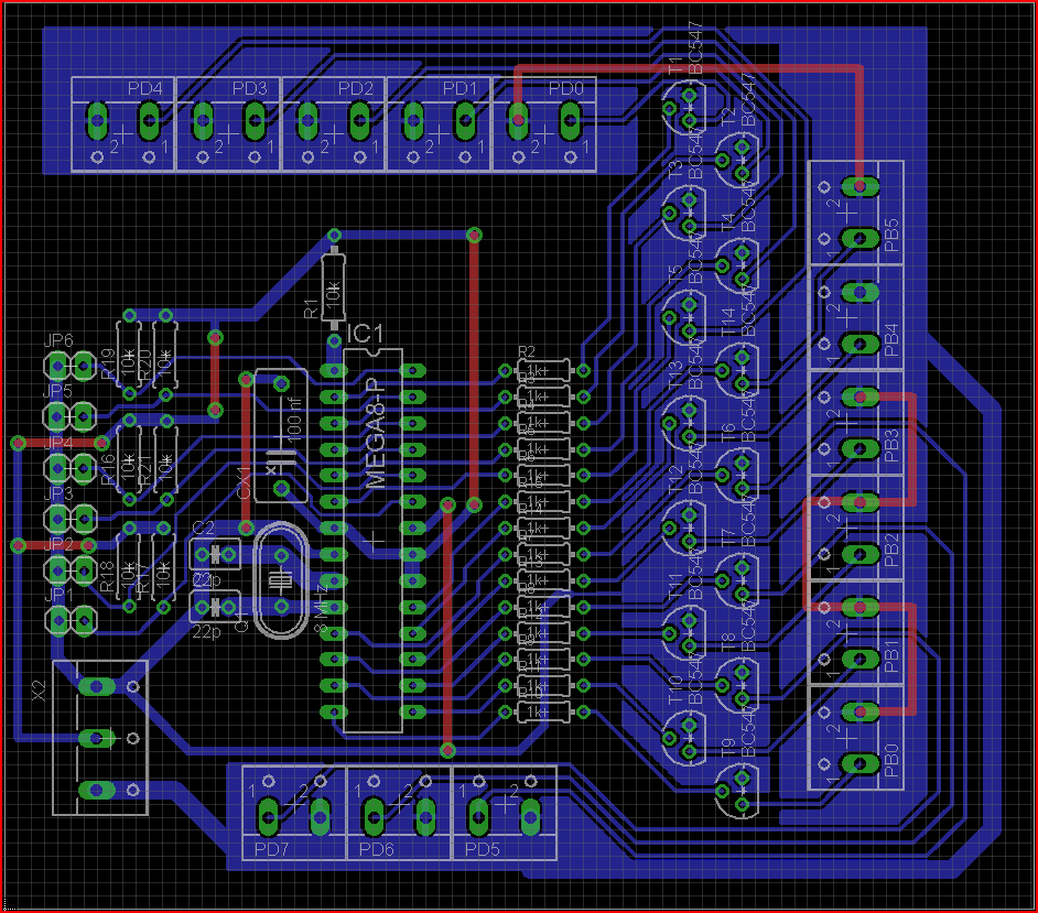

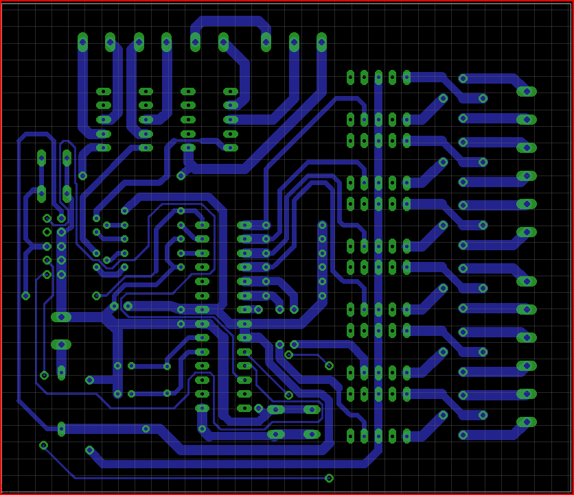

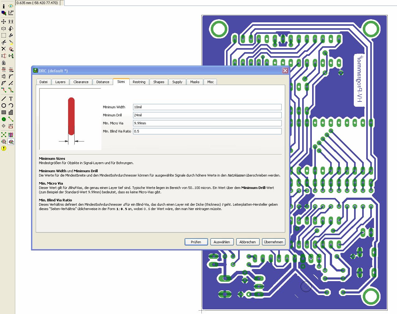

Hi, der Ground-Layer hat immer noch nicht genug Abstand zu den Leiterbahnen! Die Leiterbahnen die durch die Pins des µC gehen, sind zu Dick, mach die schmaler! Der Top-Layer gehört aufgeräumt, macht zu viele Umwege(begradigen)... Wenn du selber ätzen möchtest, würde ich dir empfehlen, einseitig mit Drahtbrücken zu arbeiten sonst kommst du ins Schleudern! Gruß Michael

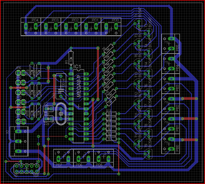

Habe das Layout nochmal neu gemacht :) sieht schonmal besser aus. Und die Leiterbahnen auf der oberseite werde ich dann einfach mit Drahtbrücken lösen könnte noch jemand einen blick über meinen verbesserten schaltplan werfen? Obs so jetzt funktionieren würde

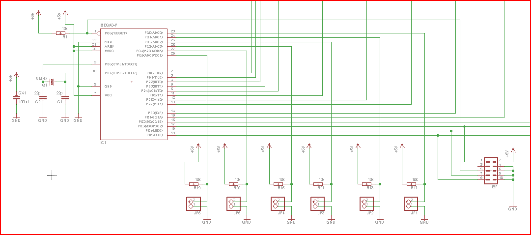

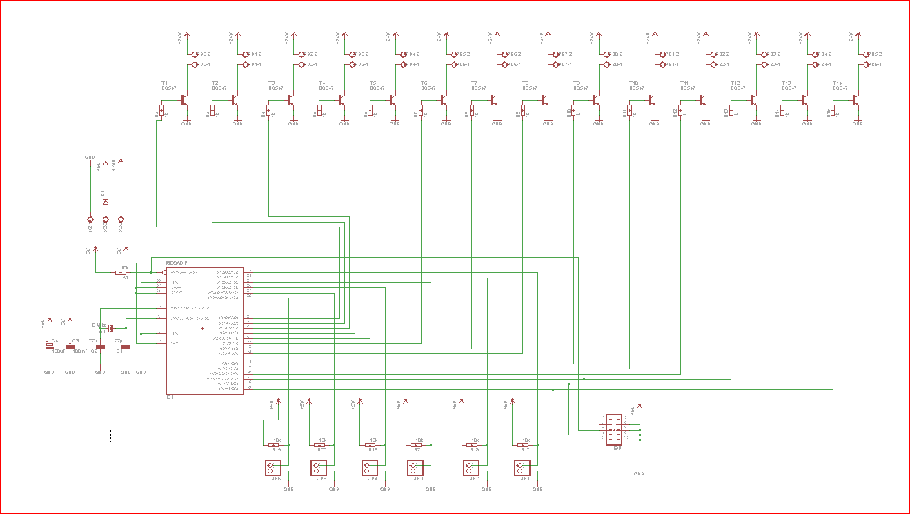

An den Klemmen PB0..2 hängen schon wieder die Pins 2 in der Luft. Einen Schaltplan hast Du nicht angehängt. Peter
Wie jemand hier schon gemeckert hat, solltest du immer Plan UND Bord posten. Eventunnel auch die eagle files (gezippt). Du solltest auf jeden Fall den ERC rüber laufen lassen. Wenn du nicht sehr gut im Löten bist, würde ich den Isolate Wert hochsetzen, denn sonst sind Lötbrücken in der Transistor - und Klemmgegend vorprogrammiert. Übrinx die kürzeste Verbindung zwischen 2 Punkten ist eine GERADE :-)

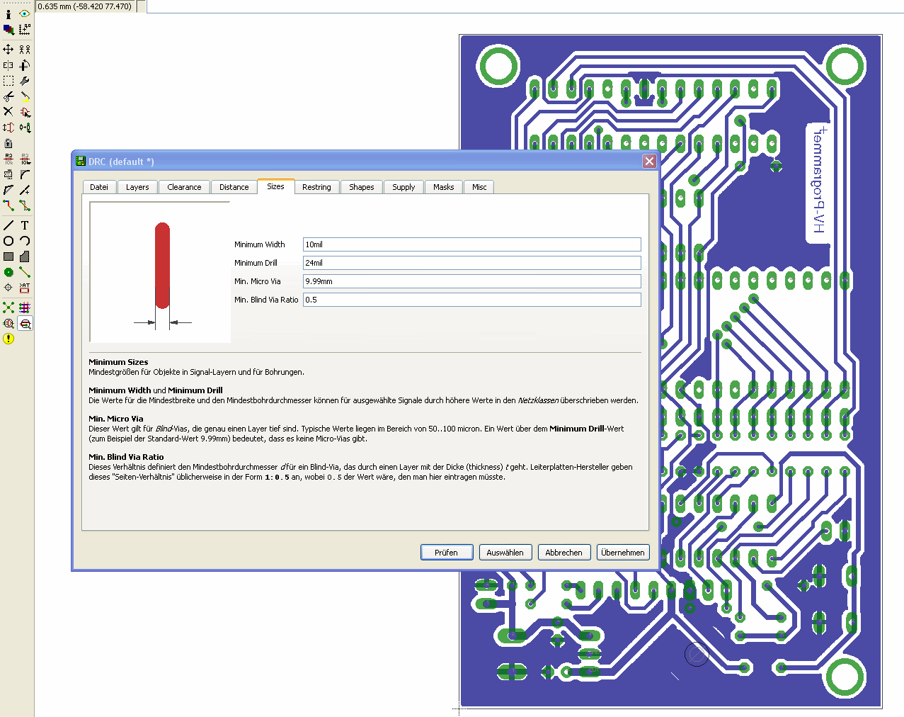

moin, > Wenn du nicht sehr gut im Löten bist, würde > ich den Isolate Wert hochsetzen, denn sonst sind Lötbrücken in der > Transistor - und Klemmgegend vorprogrammiert. Siehe hier: Beitrag "Re: Erste Platine in Eagle" 178 Downloads!!! Florian, hast du das übersehen?
@ Peter Bünger hab mich auf den zuvor geposteten Schaltplan bezogen ... was sagt denn schon die Anzahl der downloads über die korrekte Funktion aus ^^ Am löten denke ich wirds nicht scheitern, ist zwar meine erste Platine die ich selber mache aber habe schon ziemlich viel gelötet, auch smd Sollte dann kein Problem werden oder? Also der Drc spuckt keine fehler mehr aus ... Der Erc sagt nur bei den ganzen Klemmen: "Bautel PB/C X hat keinen Wert" Außerdem meinnt er dass VCC und AVCC mit +5V verbunden sind Gruss Letter
@ Florian Letter (Gast) >Der Erc sagt nur bei den ganzen Klemmen: "Bautel PB/C X hat keinen Wert" >Außerdem meinnt er dass VCC und AVCC mit +5V verbunden sind Sind nur Warnungen, die sind unkritisch. Wenn gleich dein erster Versuch OK ist, hat er logischerweise noch viel Verbesserungspotential. So eine einfache Platine bekommt man locker einseitig hin, mit nur wenig Drahtbrücken. Das vereinfach auch die Herstellung. Also versuch alles auf Bottom zu layouten und zieh nur wenige, GERADE Verbindungen auf TOP. Die werden dann mit Drahtbrücken gemacht. Für das Auslesen deines LDRs brauchst du einen Spannungsteiler, siehe auch Lichtsensor / Helligkeitssensor. Die Massefläche solltest du dir schenken, die ist bei vielen einfachen Platinen schlicht überflüssig und nur eine Modeerscheinung. Die Taster sind auch falsch angeschlossen, im Normalfall lässt man die gegen GND schalten, damit kann man einfach die internen Pull-Ups nutzen. http://www.mikrocontroller.net/articles/AVR-Tutorial:_IO-Grundlagen#Pullup-Widerstand Deinen Schaltplan solltest du auch noch etwas aufräumen, überlappende Texte sind schlecht. Und wenn du ganz gut bist, ersetzt du die vielen Transistoren durch einen ULN2803, wenn gleich man dann pro Kanal nur noch 150mA hat. Und ein ISP-Stecker fehlt auch noch. Ist noch viel zu tun. Der Lötkolben bleibt noch lange kalt. MFG Falk

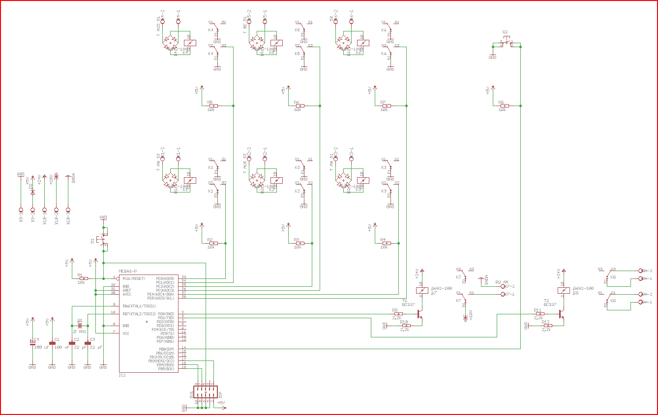

Falk Brunner schrieb: > Deinen Schaltplan solltest du auch noch sehr viel aufräumen, überlappende > > Texte sind ganz schlecht. > > Und wenn du ganz gut bist, ersetzt du die vielen Transistoren durch > > einen ULN2803, wenn gleich man dann pro Kanal nur noch 150mA hat. > > Und ein ISP-Stecker fehlt auch noch. > Ist noch viel zu tun. Der Lötkolben bleibt noch lange kalt. > > MFG > > Falk da geb ich dir mal recht an falk

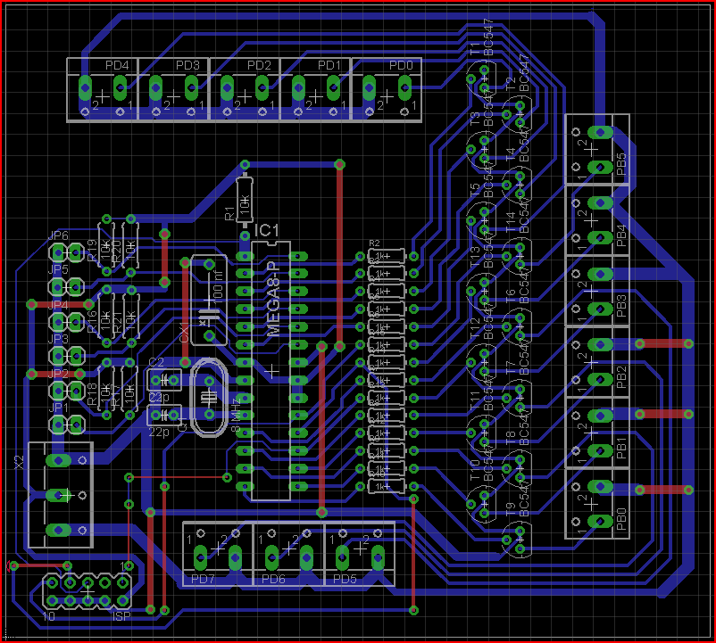

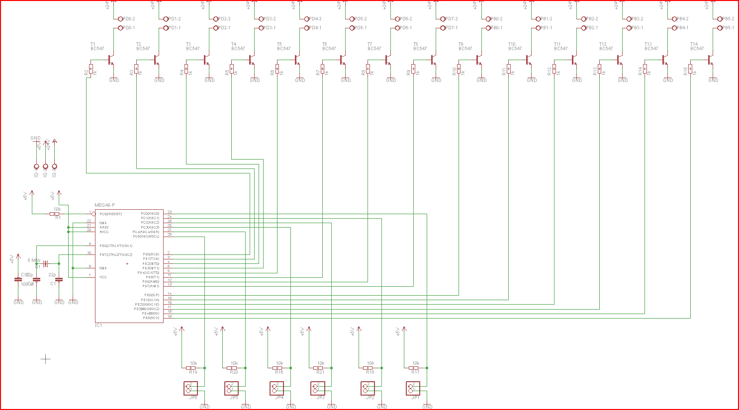

Ok, habe mich heute nochmal paar stündchen hingehockt ... Ich habe das ganze noch einmal überdacht, und lasse das ganze mit der LDR jetzt weg dafür habe ich noch zusätzlich ein paar Schalter hinzugefügt und diese wie Falk gemeint hat an GND gelegt Außerdem habe ich die Schalter durch 2 polige stiftleisten ersetzt, da die Schalter extern Installiert werden Außerdem habe ich die Massefläche über dem AVR entfernt, die massefläche über den Transitoren lasse ich lieber, da ich sonst von Transistor zu Transistor eine Drahtbrücke legen müsste Schaltplan aufräumen? Ist doch meiner meinung nach recht übersichtlich :O Und wo überlappen sich den Texte? oder meinst du am board? Zu dem ULN2803: Die 150 mA sind einfach zu wenig ... möchte pro Kanal etwa 8 Glühlampen mit ca. 60 mA anschließen --> 480 mA Ich werde dann BC548 verwenden ... sollte reichen oder? Weil du nen ISP-Stecker angesprochen hast ... ich wollte das ganze extern Programmieren (Sockel) da ich an dem einbauort mit keinem PC hinkomm Mit den Drahtbrücken habe ich mir das so gedacht (siehe 4tes Bild im Anhang) das ich einfach einen Durchkontaktierung (nur in Eagle) benutze ... Somit habe ich unten ein Pad und kann den draht dann leicht unten festlöten Gruss Letter
@ Florian Letter (Gast) >Schaltplan aufräumen? Ist doch meiner meinung nach recht übersichtlich >:O Und wo überlappen sich den Texte? Links unten, an den 22pF Cs. >Zu dem ULN2803: Die 150 mA sind einfach zu wenig ... möchte pro Kanal >etwa 8 Glühlampen mit ca. 60 mA anschließen --> 480 mA Das hatten wir gerade. >Ich werde dann BC548 verwenden ... sollte reichen oder? Könnte passen. >Weil du nen ISP-Stecker angesprochen hast ... ich wollte das ganze >extern Programmieren (Sockel) da ich an dem einbauort mit keinem PC >hinkomm Der liebe Gott hat sich was dabei gedacht, als er ISP erfunden hat. Für die Programmentwicklung ist es SEHR praktisch. Glaub mir, du WILLST es sicher haben. Und noch dreimal mehr, wenn du es vergisst reinzubauen. >Mit den Drahtbrücken habe ich mir das so gedacht (siehe 4tes Bild im >Anhang) das ich einfach einen Durchkontaktierung (nur in Eagle) benutze >... Somit habe ich unten ein Pad und kann den draht dann leicht unten >festlöten Aber nicht unter Steckern und nicht um die Ecke. Mach es richtig. Und lass die alberne Massefläche weg. MfG Falk
Okay, Alle Masseflächen weg :) genau 10 drahtbrücken ... Damit kann man leben Zum ISP anschluss: Ich hab keinen ISP Programmer, ich habe das Evaluationsboard von pollin ( http://www.pollin.de/shop/dt/MTY5OTgxOTk-/Bausaetze_Module/Bausaetze/ATMEL_Evaluations_Board_Version_2_0_1_Bausatz.html ) und Programmiere über die RS232 Schnittstelle Da aber oben eine ISP Schnittstelle verfügbar ist und diese mit der RS232 ... sollte ich eine ISP Schnittstelle vom Board auf diese verbinden können und somit über die RS232 programmieren ... könntest du mir vllt. einige Vorteile nennen, die bei einer anwendung, auf die man schlecht zugang hat und man nicht die ganze platine wieder ausbauen kann hat Was meinst du mit: Nicht unter die Stecker ... finde da gerade nichts Gruss Letter
Florian Letter schrieb: > genau 10 drahtbrücken ... Damit kann man leben die ganz oben die drahtbrücke kann auch weg-->leiterbahn ziehen ist noch platz
Florian Letter schrieb: > Zu dem ULN2803: Die 150 mA sind einfach zu wenig ... möchte pro Kanal > etwa 8 Glühlampen mit ca. 60 mA anschließen --> 480 mA > Ich werde dann BC548 verwenden ... sollte reichen oder? Hallo Florian Der BC548 macht eigentlich nur Ic =< 100mA. Bist Du sicher, dass der Deine Last schafft ? Im reinen Schaltbetrieb tritt zwar kaum Verlustleistung auf aber mir kommt das komisch vor. Grüße Andreas
Hmm, hab mir das eigentlich abgeschaut .... Aber da muss ich dir recht geben Muss ich mir wohl nen anderen suchen
Hi, Ich hätte da so eine Idee: Setze die erste Hälfte der 1k Widerstände auf 45 Grad und platziere sie weiter hoch auf dem Board, du hast doch nun wirklich genug Platz. Vergrössere die Abstände der Leiterbahnen. Die Zuleitung der Basen von T1, T5 und T13 sehen sehr krisch aus. Du wirst Probleme bekommen, bei dem gequetsche!!! Dann mach mal einen Ausdruck und schau dir die originale Größe der Platine an, dann kannst du immer noch entscheiden, ob du dir das antun möchtest. Gruß Michael
Florian Letter schrieb: > Muss ich mir wohl nen anderen suchen Schau Dir zB mal den BD135 an. Der sollte das tun. Grüße Andreas
Ok, hab die paar wiederstände mal umgedreht ... Ausgedruckt habe ich das ganze schon öfter, also da finde ich die abstände ganz ok Naja mal ne nacht drüber schlafen ^^
Na also, geht doch! R12 u. R13 wollen auch noch dahin... Die kürzeste Verbindung ist immer die Gerade! Gruß Michael
@Florian Letter (Gast) >Ausgedruckt habe ich das ganze schon öfter, also da finde ich die >abstände ganz ok Siehst du, es geht doch. Sieht gut aus. MFG Falk
Bei den Strömen die Du über die Transistoren fließen lassen möchtest, finde ich die Leiterbahnen für die GND-Anbindung am Emitter zu dünn. Eventuell könntest Du die Widerstände noch etwas auseinanderziehen (zB alle auf 45° setzen) und die Masse senkrecht zwischen den Widerständen hochziehen. Dann kannst Du dicker horizontal zwischen den Widerständen jeweils durch an die Transistoren gehen.
Volkmar Dierkes schrieb: > Bei den Strömen die Du über die Transistoren fließen lassen möchtest, > finde ich die Leiterbahnen für die GND-Anbindung am Emitter zu dünn. Zustimmung! > Eventuell könntest Du die Widerstände noch etwas auseinanderziehen (zB > alle auf 45° setzen) und die Masse senkrecht zwischen den Widerständen > hochziehen. Dann kannst Du dicker horizontal zwischen den Widerständen > jeweils durch an die Transistoren gehen. Genau! Und alle Widerstände ein wenig nach rechts versetzten! Bahnen noch besser begradigen, so wenig Knicke wie möglich. ;-) Und ja, es ist noch viel Arbeit...
Reine spekulation... 1. IC um 180° drehn.. du gehst mit 80% der Signale auf die andere Seite des ICs... ok man müsste die ganze Platine neu verwurschteln aber ich vermute das es das ganze etwas übersichtlicher macht 2. Dein 100nF abblockkondensator am IC ist gigantisch... die gibts im RM 2,54 dann passt das genau an den IC.. 3. Ich würde die Transistoren geordnet an die zugehörigen Ausgänge Setzen. Dazu würde ich die Ausgänge etwas umverteilen z.B. P0..P4 als ganzes um 180 Drehen also das der aufbau P0|P1|P2|P3|P4 ist dann musst du nicht oberhalbn der Schraubklämmen mit dem Signal fahren sondern kannst sie direckt von unten Ansteuern Mein Tip Kopiere mal das Layout (.brd und .schaltplan [ka wie die Endung heist]) und mach es vom grund auf neu
Hallo Florian, es gibt noch einige Verbesserungsmöglichkeiten: ich sehe viele unnütze Vias. Z.B. am ISP-Stecker: von Pin 1 geht auf LS ein kurzes Stück LB weg auf ein Via und dann wieder ein kurzes Stück auf BS (Top) usw. Für diese Verbindung benötigst du nur 1 Via: vom ISP Stecker direkt auf BS in Richtung IC1, das hier schon befindliche Via ist ok. So ähnlich bei Pin 7 (ISP). Weiterhin kannst du Vias bei den Stecker PB0 - PB5 sparen: gehe mit den LBs von BS direkt auf die Kontakte, das zusätzliche Via ist überflüssig. Du solltest im Allgemeinen die beiden Lagen besser nutzen, auf BS gibt es kaum Verbindungen. Ach ja: tut es Not, die Rs im 45 Grad Winkel draufzubasteln ? Ein einheitlicheres Bild würde der Platine den letzen Schliff geben, denn Platz ist ja da ... :) Gruss Uwe
Widerstände in 45 Grad-Winkel sind Unsinn. Das hat Dir ein Spezialist geraten. Die Platine ist halbleer, da ist doch Platz für ne Menge Leiterbahnen. Wie ist denn der letzte Stand, wird die Platine durch eine Firma gefertigt? Oder gebastelt? Bei gescheiter Fertigung sind 7 mil Abstand zwischen den Leiterbahnen überhaupt kein Thema. Wenn Du sie selbst fertigen willst, und Du noch nie eine Platine geätzt hast, so schadet ein Abstand von mehr als 0,8 mm nicht.
Uwe N. schrieb: > Du solltest im Allgemeinen die beiden Lagen besser nutzen, auf BS gibt > es kaum Verbindungen. Wenn ich nicht falsch liege wollte er nur eine einseitige Platine haben und die Verbindungen auf der BS durch Drahtbrücken setzen, von daher sind die vorhandenen Vias schon nötig. Hebel Zieher schrieb: > 2. Dein 100nF abblockkondensator am IC ist gigantisch... die gibts im RM > 2,54 dann passt das genau an den IC.. Absolut, die Anbindung für einen Abblockkondensator ist, sagen wir mal, nicht optimal gelöst. Die Anschlüsse des Kondensators gehören möglichst dicht und ohne Vias an die Anschlüsse des ICs. Die Stromzuführung sollte zunächst an den Kondensator und dann erst ans IC gehen.
Volkmar Dierkes schrieb: > Uwe N. schrieb: >> Du solltest im Allgemeinen die beiden Lagen besser nutzen, auf BS gibt >> es kaum Verbindungen. > Wenn ich nicht falsch liege wollte er nur eine einseitige Platine haben > und die Verbindungen auf der BS durch Drahtbrücken setzen, von daher > sind die vorhandenen Vias schon nötig. Ok, trotzdem lassen sich Vias - ähh ich meine Brücken sparen. Siehe erstes Beispiel. Und die "schiefen" Rs würde ich wie gesagt "begradigen" - es sieht besser aus und wenn dich irgendjemand nach den Grund für die schiefe Platzierung fragt, was sagt man dann als Begründung/ Ausrede ? ;) Gruss Uwe

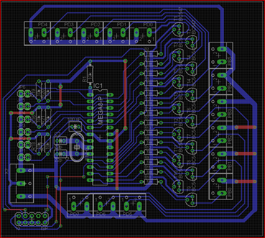

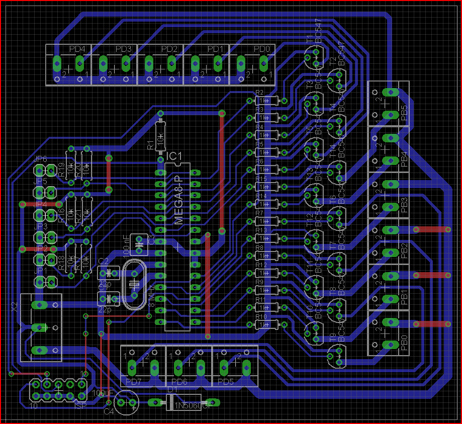

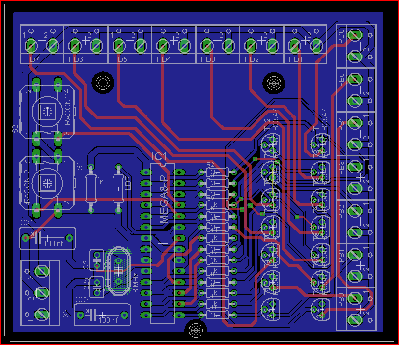

hallo, ich glaube ich habe gerade einen "MEINERMEINUNGNACH" guten fortschritt gemacht :) Ich werde jetzt noch versuchen die abstände ein wenig zu vergrößern ... Sehts euch mal an
Ja, schon viel besser ! Einzig C3 scheint ein wenig lieblos hinplatziert worden zu sein ;) by the Way: Wo ist C3 im Schematic - hab ich ihn Übersehen ? Vielleicht noch ein Vorschlag: den "Quarz/ C" Teil ein wenig nach unten um Platz für den C3 (das dieser dichter am µC sitzt) zu machen. Ansonsten würde ich eine Schutzdiode (wg.Verpolung) am Spannungseingang vorsehen plus ein C zum Stützen von Vcc (~10µF - 100µF/16V). Gruss Uwe
Mein Gefühl sagt mit, dass die ganz lange Leiterbahn vom ISP Stecker zum Controller unter den ganzen Widerständen her, auch unter dem Controller lang gelegt werden könnte und da du eh eine Brücke drin hast auch ohne eine weitere auskommen würde.

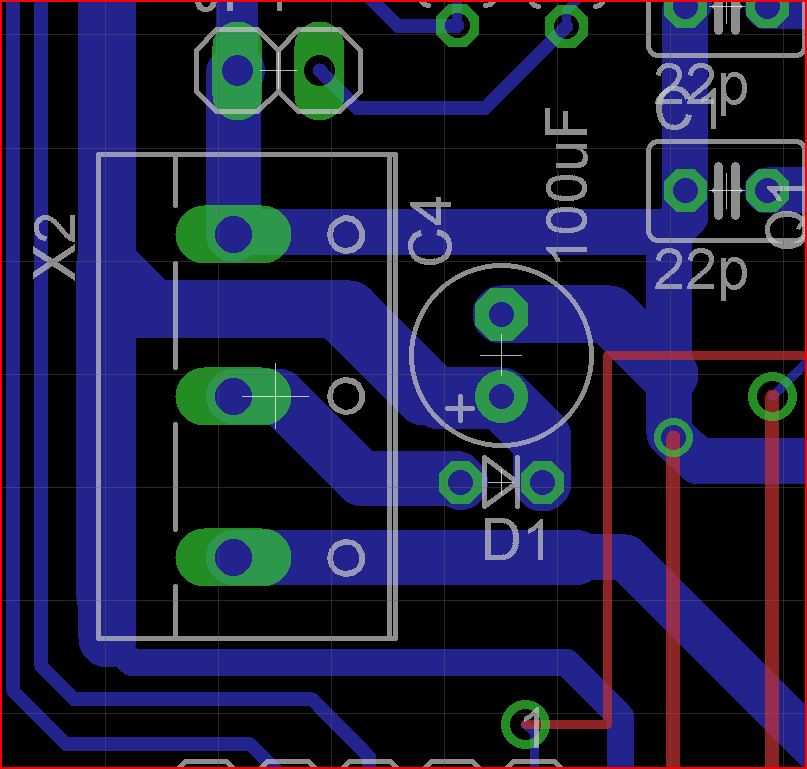

Ok, habe jetzt C3 so nah wie es geht rangemacht Die Diode sollte so rum richtig sitzen oder? Außerdem wie von dir empfholen ein Kondensator (C3 ist ganz links am schaltplan) Für die Treiberstufe mit 500mA würde ich dann einen BC337 verwenden ...
Florian Letter schrieb: > Sehts euch mal an Nun würde ich noch die Leitungen von den Transistoren zu den Klemmen in der Breite erhöhen und auch die GND/VCC-Leitungen um den Kerko herum. Eventuell könntest Du Dir die 3 Brücken rechts sparen, wenn Du die Transistoren T6-T8 mit den zugehörigen Widerständen in den Bereich von den Klemmen PD7/PD6 platzierst und die Klemmen PD7-PD5 nach rechts/unten verschiebst (evtl. noch die Reihenfolge PD7-5 anpassen). Florian Letter schrieb: > Hier mit ISP :) Was Du beim Programmieren dann beachten solltest: Da Du die ISP-Leitungen auch für die Ansteuerung der Ausgänge benutzt, werden die während der Programmierung entsprechend aufblinken, was erstmal kein Problem der Programmierung darstellt. Wenn Du keine Multiplex-Ansteuerung machst, ist das auch OK. Falls Du aber auf Multiplex gehst, wirst Du ja die Ausgänge zum Ausgleich mit einem höheren Strom beaufschlagen wollen und dann könnte es passieren, daß der hohe Strom zu lange fließt und die nachfolgende Schaltung schaden nimmt.

Florian Letter schrieb: > Ok, habe jetzt C3 so nah wie es geht rangemacht Passt so ! > Die Diode sollte so rum richtig sitzen oder? Ja (hüstel) > Außerdem wie von dir empfholen ein Kondensator (C3 ist ganz links am > schaltplan) Ok, obwohl ich ihn bloss in dem kleinen Schematic-Ausschnitt sehe (kondensator.png). Oder ist (war) C3 = CX1 ? Gruss Uwe

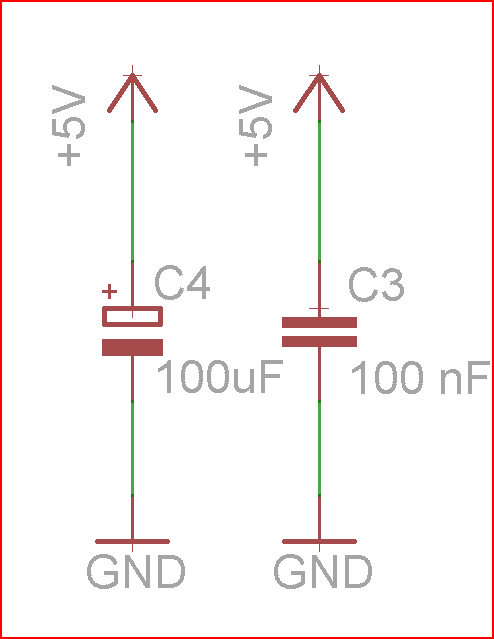

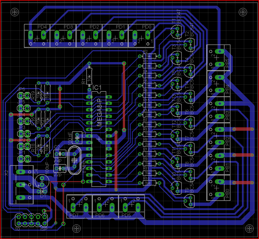

Schon möglich pfeif Habe jetzt noch den Kondensator und die diode mit reingenommen ... Außerdem habe ich einige Leiterbahnen etwas vergrößert ... nach oben hin habe ich in der Light version leider keinen Platz mehr ... sonst würde ich die Abstände etwas vergrößern Ist der Kondensator zu weit weg? In der Region ist keine andere Lücke mehr frei :) Wenn nicht habe ich auf dem von mir geplanten "Netzteil" (von ca. 16 Wecheselspannung auf 5V Gleichspannung) beim ausgang auch einen Kondensator eingeplant @ Sven Wo meinst du? finde da keine Lücke mehr .... @ volkmar Möchte das ganze eigentliche erstmal selbst probieren ... vielleicht klappts ja :) Werde mir demnächst mal etwas ätzmittel bestellen ... Wenn ich sehe wie primitiv manche das mit sehr guten ergebnis machen kanns ja nicht so schlecht werden (vielleicht nicht beim ersten mal^^) Gruss Letter

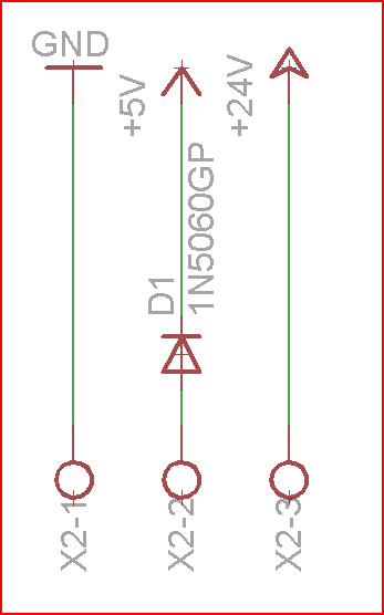

Vielleicht habe ich mich suboptimal ausgedrückt: die Diode soll den Rest der Schaltung vor Verpolung schützen, wenn ich das richtig sehe, schützt diese in deinem Schematic nur C4 ! So macht das keinen Sinn ;) Also: vom Stecker X2 (5V) zuerst auf die Diode (Kathode) dann von der Anode auf C4 und von dort zum Rest der Schaltung. Eventuell hilft dir die Möglichkeit, die Diode stehend zu montieren, wg. Platzmangel ...
Für was ist eigentlich die Brücke unten links da? Das kann auch ohne geroutet werden...
Ok, so sollte es stimmen Muss ich nicht vom Stecker X2 zuerst auf die Anode ? Zumindestens hatte ich das gerade so ...
Florian Letter schrieb: > Muss ich nicht vom Stecker X2 zuerst auf die Anode ? Richtig Aber dennoch sollte der Stromfluß so sein wie Uwe es beschrieben hat: Uwe N. schrieb im Beitrag #2538040 (Anode/Kathode korrigiert): > vom Stecker X2 (5V) zuerst auf die Diode (Anode) dann von der > Kathode auf C4 und von dort zum Rest der Schaltung. Versuch den C4 in der Nähe von D1 zu platzieren. Du müßtest die Brücke noch nach rechts schieben können, dann sollte der Platz reichen. Andernfalls hilft der Kondensator nicht so wie er könnte.
Ich sag es mal so: deine Schaltung ist jetzt vor Verpolung sicher, aber C4 ist, so wie der jetzt platziert ist, immer noch relativ sinnlos. Der muss direkt vor X2. Wenn du jetzt die beiden Vias vor D1 entfernst (hatte ich bereits erwähnt), dann ist auch noch Platz für C4 (man kann auch L-förmige Brücken setzen ...) Nebenbei hat diese Platzierung den Vorteil, das GND und Vcc (5V) direkt und ohne Umwege an X2 angeschlossen werden können. Diese Verbindung darf ruhig etwas breiter werden :)
Du hast keine Loecher fuer Platinenbefestigung? Platz waere ja reichlich vorhanden. Spezieller Grund?
Löcher werde ich noch hinzufügen ... am Anfang hatte ich noch welche :) sind hier irgendwie untergekommen Habe jetzt den kondensator noch reinquetschen können und habe die Leiterbahngröße erhöht

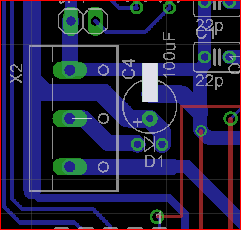

Wenn du jetzt noch C4 um 90 Grad nach links drehst und die LB vom Plus-Pol etwas mittiger zw.den Pins von X2 durchfädelst, dann halt ich endlich auch mein Maul ! ;) Gruss Uwe
Ok, das mit C4 meinte ich eigentlich so wie im Anhang (das weiße Rechteck soll eine LB sein) so ist es am kürzesten. Aber prinzipiell geht deine Variante natürlich auch.
Ich würde für mich noch eine Bezeichnung in den unteren Layer mit Datum/Version etc. reinschreiben. Orientierungsangaben für ICs, polare Bauteile und Stecker wären auch noch eine Option.
könntest du mir eventuell einen anhaltspunkt geben, wie man solche orientierungsangaben macht, bzw. wie man was schreiben kann ... google spuckt mir gerade nichts aus
Einfach den Namen der Platine als Vector-Text hinschreiben wo Platz ist ;-)
Ok, wäre es möglich oder sinnvoll z.B auf unter dem kondensator eine "-" makierung zu setzen oder bei der Diode den Kathodenstrich daneben andeuten Sollte ich noch zusätzliche flächen auf die leeren flächen ausenrum setzen oder ist das genauso nur schwachsinn/"modeerscheinung" wie die massefläche

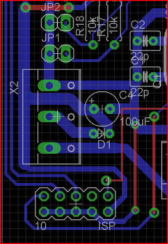

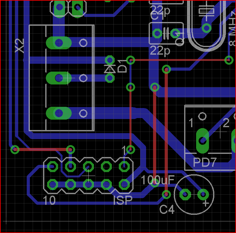

oha, am ISP-Stecker, hast du einen mächtigen Kuzschluss mit GND. Kleiner Tip, wenn du die Leiterbahnen ausserhalb des Rasters, Bsp. 0,635mm, bewegen, vermitteln möchtest, dann gehe auf das "Grip" Button und stelle das Rastermass auf "feinstes". Da bist du dann etwas flexibler. Gruß Michael Und schade, die Widerstände im 45Grad Winkel, hatten mir gut gefallen ;-)
Hmm, sieht nur auf dem bild so aus ... in echt ist aber wirklich wenig platz --> neuen weg suchen ^^ (Meinst du schon von pin 1 weg die "schlängellinie" die übers ganze board geht?)
Pin 1 ist der MOSI. Bei dem Geschlängel könntest du Probleme mit dem Programmieren bekommen! Mach lieber 2 Brücken, gehe aussen herum und nicht durch alle Pins vom µC. Gruß Michael
Michael D. schrieb: > Pin 1 ist der MOSI. Bei dem Geschlängel könntest du Probleme mit dem > Programmieren bekommen! MISO und SCK sehen nicht besser aus. Warum man auch im 3. Jahrtausend noch den hässlichen 10poligen ISP-Stecker benutzen will, werde ich ohnehin nicht verstehen.

Ok ich habe den ISP ein wenig verschoben ... klappt so etwas besser Momentan schauen noch 2 Leiterbahnen unten raus --> Light version -.-

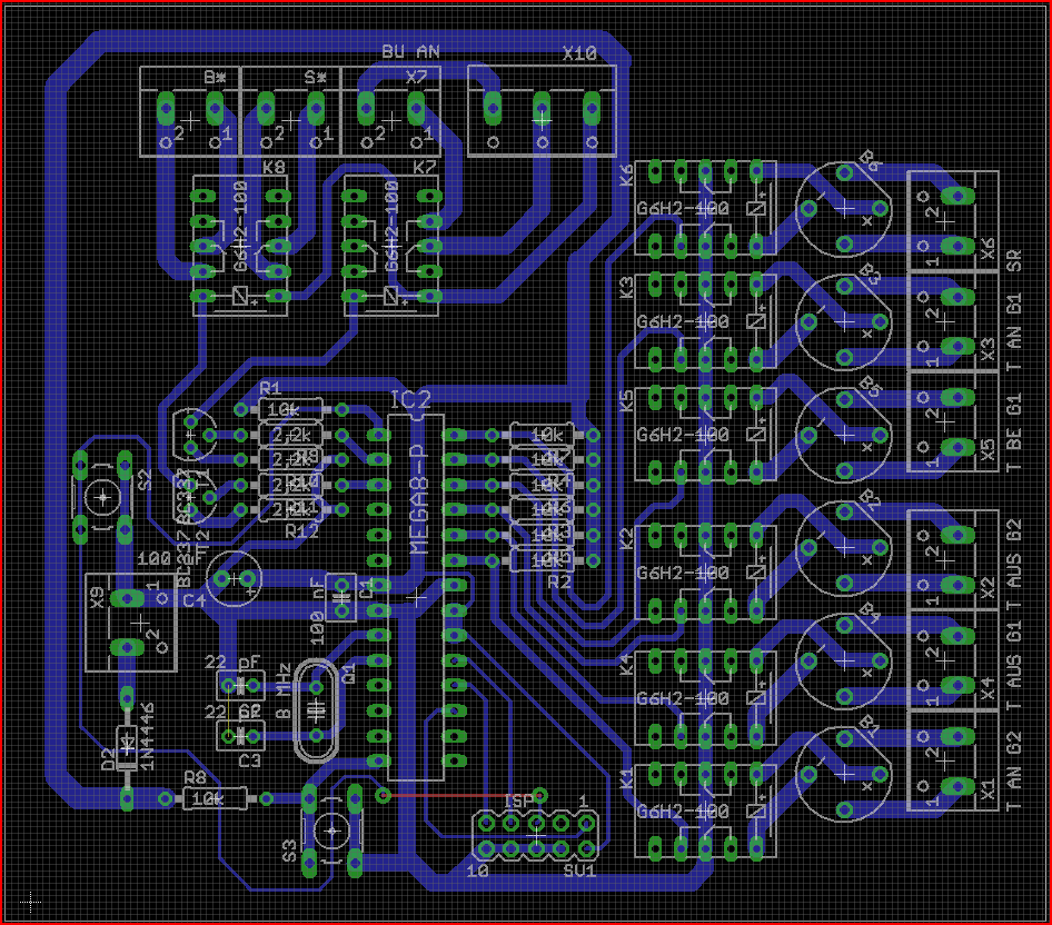

Deine VIAS sind alle überflüssig. Mit etwas Überlegung bekommst Du sie alle weg. Wozu willst Du sonst eine doppelseitige Platine haben?
Hunt Worker schrieb: > Jörg Wunsch schrieb: >> Warum man auch im 3. Jahrtausend noch den hässlichen 10poligen >> ISP-Stecker benutzen will, werde ich ohnehin nicht verstehen. > > was benutzt du denn? Wie Simon schon schrieb: einen 6poligen, wie er für AVRs standardi- siert ist und von den Atmel-Tools seit dem Ableben des seeligen STK200 durchweg unterstützt wird. Alternativ 10polig für JTAG (was hier nicht in Frage kommt).
Ich möchte keine doppelseitige Platine ... bei den Vias handelt es sich um drahtbrücken ... Meinst du wirklich man bekommt das komplett einseitig hin?

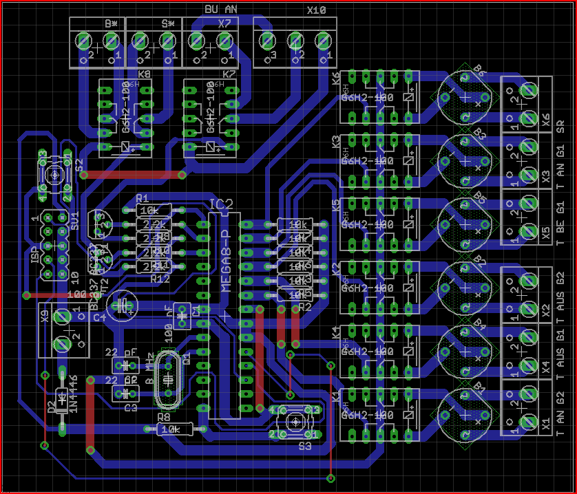

Ich habe noch einmal bissl rumgebastelt :) Bis auf ! 1 ! Leiterbahn klappts, wenn ich zur verbindung von Aref und Avcc eine 16 mil Leiterbahn benutzen kann ... sollte eig rechen oder? am liebsten würde ich auf 12 runtergehen Die Relais schalten GND jeweils an den Port durch ... kann ich da mit der Leiterbahngröße auf ca. 16 oder sogar 12 runtergehen? würde das ganze für mich einfacher machen
Florian letter schrieb: > Meinst du wirklich man bekommt das komplett > einseitig hin? Durch besseres Platzieren Deiner Bauteile wirst Du es ohne Brücken hinbekommen. Auf die Schnelle ein paar Beispiele. Die roten ovalen Kreise bedeuten das Du die Leiterbahn dünner machen sollst. Dann passen auch links mittig die zwei Leitungen. Es ist noch sehr viel Potenzial da um es besser zu machen. Manchmal bringt es wenn man noch einmal von vorne anfängt. Sonst beisst man sich nur fest.

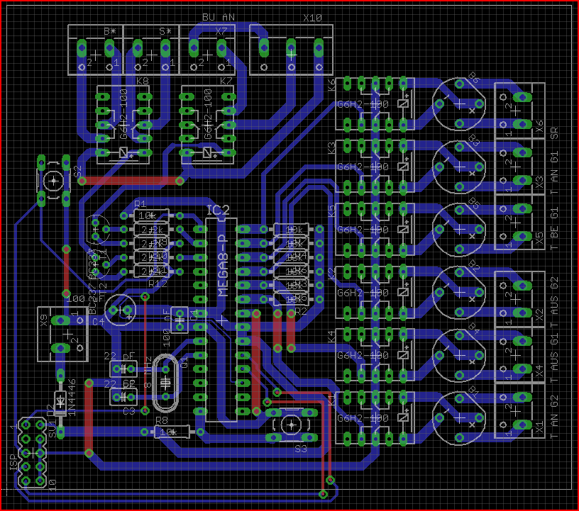

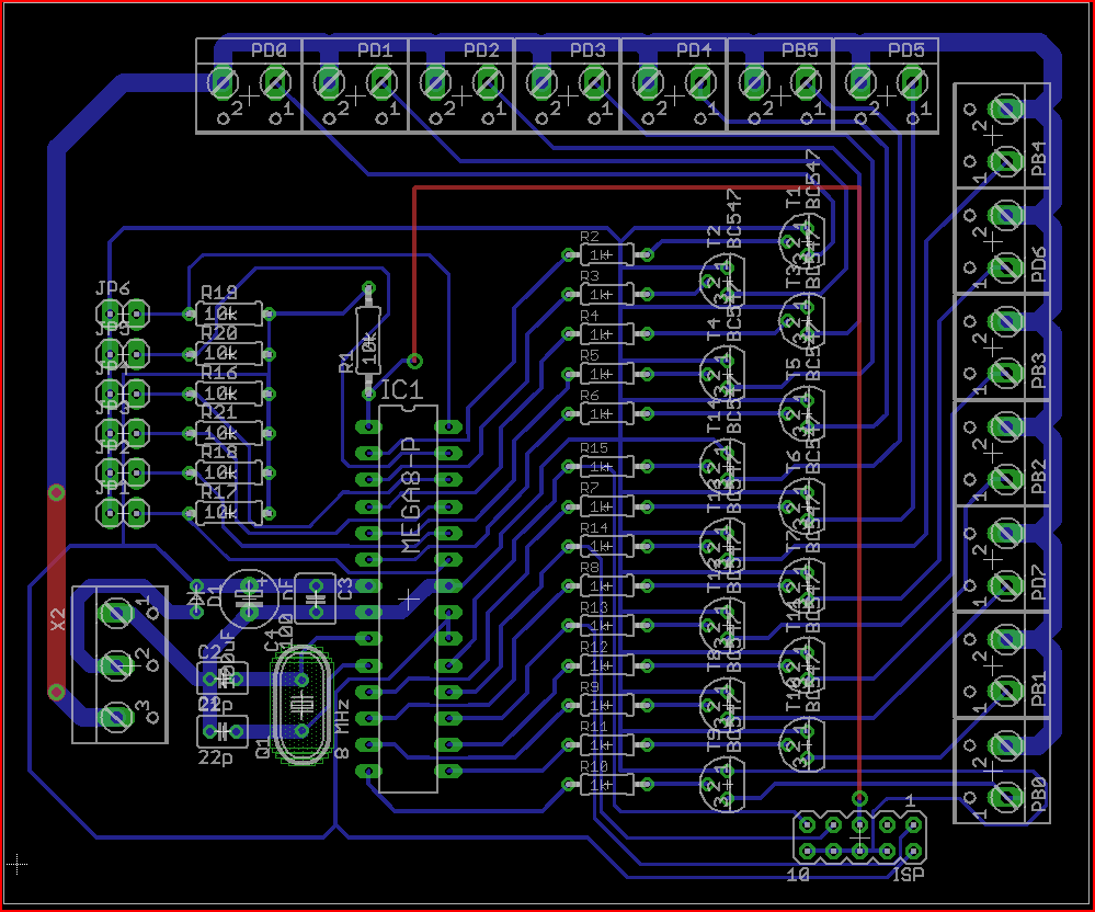

Joa, bin schon seit längerer Zeit dabei das ganze neu zu routen ^^ Hier das ergebnis ... bis auf den Reset kontakt vom ISP passt alles ...
Florian letter schrieb: > Ich habe noch einmal bissl rumgebastelt :) Bis auf ! 1 ! Leiterbahn > klappts, wenn ich zur verbindung von Aref und Avcc eine 16 mil > Leiterbahn benutzen kann ... sollte eig rechen oder? am liebsten würde > ich auf 12 runtergehen Wieviel ist das in deutschem Geld? 16 mil sind ungefähr 400 µm. Sollte auch für selbst geätzt kein Problem sein. Musst du denn Aref und AVcc überhaupt verbinden? Die ADC-Referenz kann man ja auch intern an AVcc legen, dann braucht man extern nur einen Abblock-C.
Ok, hier nochmal etwas überarbeitet mit einer Drahtbrücke (Relais war noch falsch angeschlossen), ausßerdem ein Netzteil für die Schaltungen

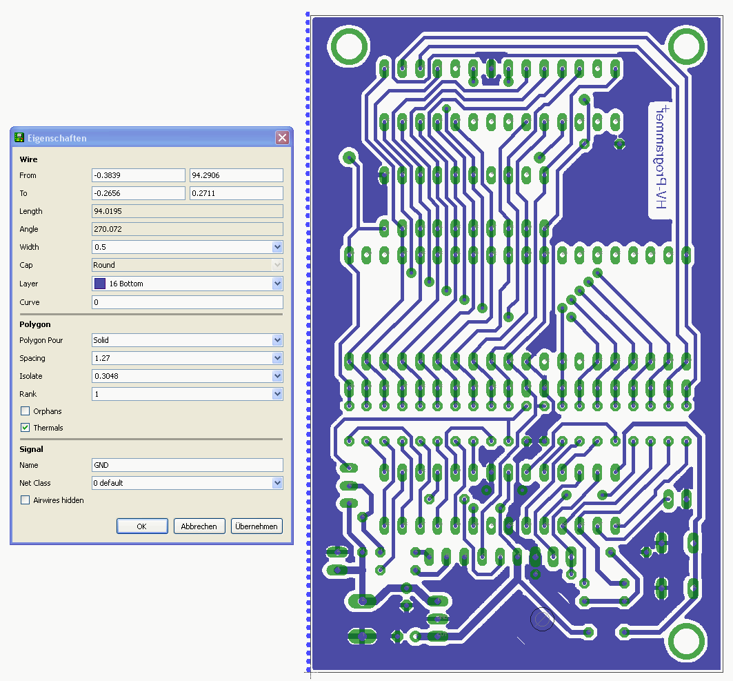

Wenn du eh alles ätzt, solltest du noch um die ganze Platine ein massepolygon ziehen. Das spart dir Ätzlösung und die Masseverbindung wird besser.
Habe gerade mein erstes Board nochmal board nochmal überarbeitet ... Zum massepolygon ... die einen sagen das ist modeerscheinung ... andere empfehlen das ganze ... Wobei ich denke, dass mit hohem eingestellten Abstand kein nachteil dabei entsteht
Hallo, wieso hast Du denn die GND- und VCC-Leitungen (insbesondere zu den Transistoren) jetzt so dünn ausgeführt? Weiterhin beeinflußt der Ausgangsstrom für die Klemmen das Massepotential des Mega8. Besser wäre es, wenn Du die Last möglichst weit vorne an der Eingangsklemme anschließt. Außerdem würde ich die eingehende GND-Verbindung nicht als erstes an die Kondensatoren des Oszillators führen, da kannst Du Dir Störungen für den Oszillator einhandeln. Führe die Masseverbindung von der Klemme zu dem Kondensatoren C4. Die Masseverbindung für C2 kommt dann als Abzweig von C4. Volkmar
Florian letter schrieb: > Zum massepolygon ... die einen sagen das ist modeerscheinung ... andere > empfehlen das ganze Elektrisch bringt es kaum was, wenn es nicht ordentlich (also an vielen Punkten) vernetzt ist, was man bei selbstgeätzten und insbesondere bei einlagigen Platinen praktisch nicht machen wird. Aber wie Kevin schon schreibt, es spart dir Ätzmittel.

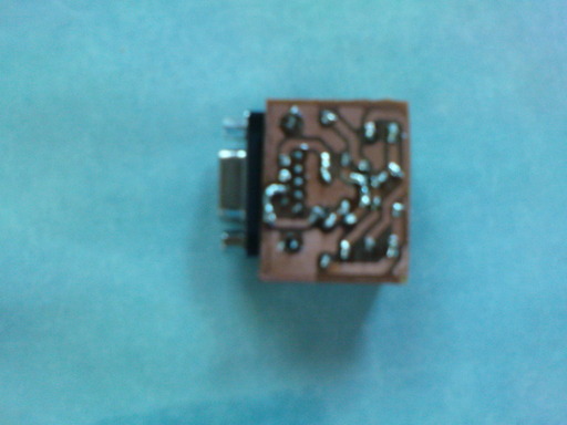

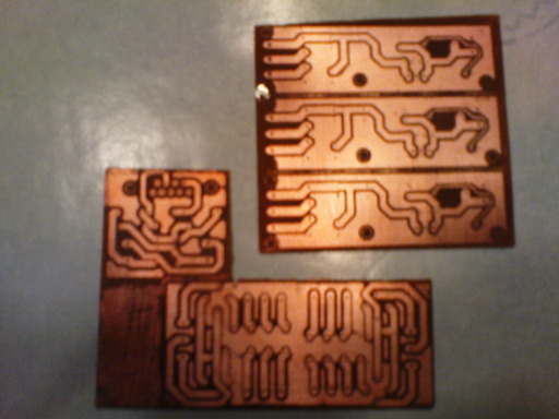

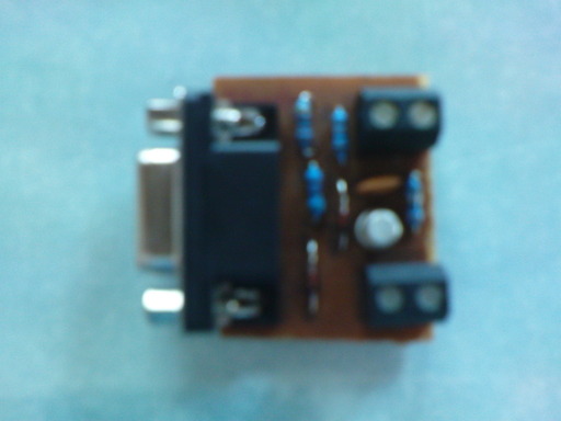

Ok, gestern ist endlich das ätzmittel angekommen :) Habe vorerst ein paar einfache pcb's geätzt (RS232 Programmiergerät, Realaisplatine, Netzteil) Den RS232 habe ich gerade eben gleich fertig gelötet ... (das war nicht richtig aufgebügelt (Papier hatte an der stelle andere Oberfläche :( also musste ich eine stelle nachlöten) Werde im laufe des Tages mal die funktion von dem Prüfen ... aber konnte keine Kontaktprobeleme/kontaktierungen festellen Bilder sind leider in schlechter qualität (wenn man das noch qualität nennen kann :)

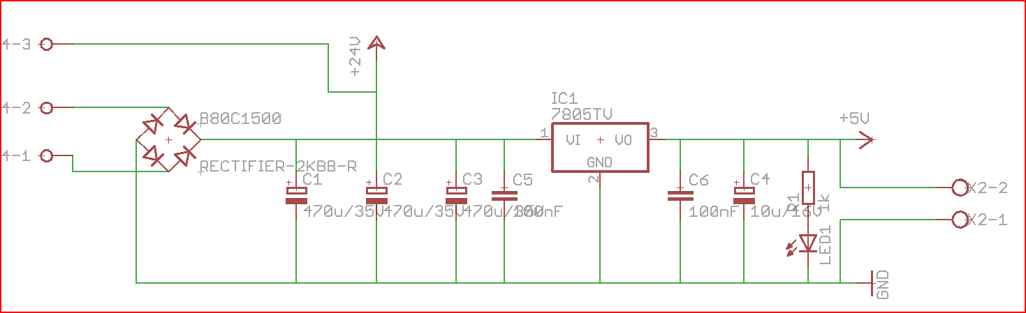

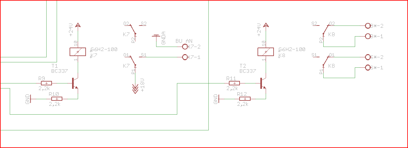

Hallo, ich habe gerade die 2te schaltung aufgebaut ... (Schaltplan nochmals im Anhang) Ich habe versucht die beiden relais, die per Transitor angesteuert werden (PD0, PD1) zu schalten --> funktioniert Doch bei den 6 anderen, diesmal Schalteigängen ... passiert nichts wenn man an den Klemmen Spannung anliegt, Relais schaltet zwar, aber sonst ist nichts festzustellen ... Als testprogramm habe ich folgendes verwenden: Wenn Relais GND am Port schaltet, dann soll es ein Ausgangsrelais schalten Hier ein kleiner code: $regfile = "m8def.dat" $crystal = 1000000 Config Portd.0 = Output Config Portd.1 = Output Config Pinc.5 = Input Do Portd.0 = 0 Portd.1 = 0 If Pinc.5 = 0 Then Portd.0 = 1 Portd.1 = 1 Else Portd.0 = 0 Portd.1 = 1 End If Loop End
Hallo, 1. in der Do..Loop-Schleife hast Du am Anfang stehen:
1 | Portd.0 = 0 |
2 | Portd.1 = 0 |
Damit werden die Ports ständig auf 0 gesetzt. Das sollte als Initialisierung vor dem "Do" stehen. 2. Der Ausgang PortD1 wird immer auf 1 gesetzt (unabhängig von Pinc.5), ist das so gewollt?
Ok, jetzt funktioniert es :) Nur ohne das "Else ..." schaltet nichts Werde nun mal das ganze Programm für die Schaltung schreiben und dann testen ...
Ok, ALLES funktioniert ... Die Schaltungen funktionieren, bei der zweiten musste ich nurnoch kondensatoren vor die relais schalten. Außerdem sind noch einige Logikfehler die nach längerem betrieb auftreten vorhanden. Aber von technischer Sicht klappt alles :) Vielen Dank ... ohne euch hätte ich nach dem 2ten versuch aufgegeben :P
