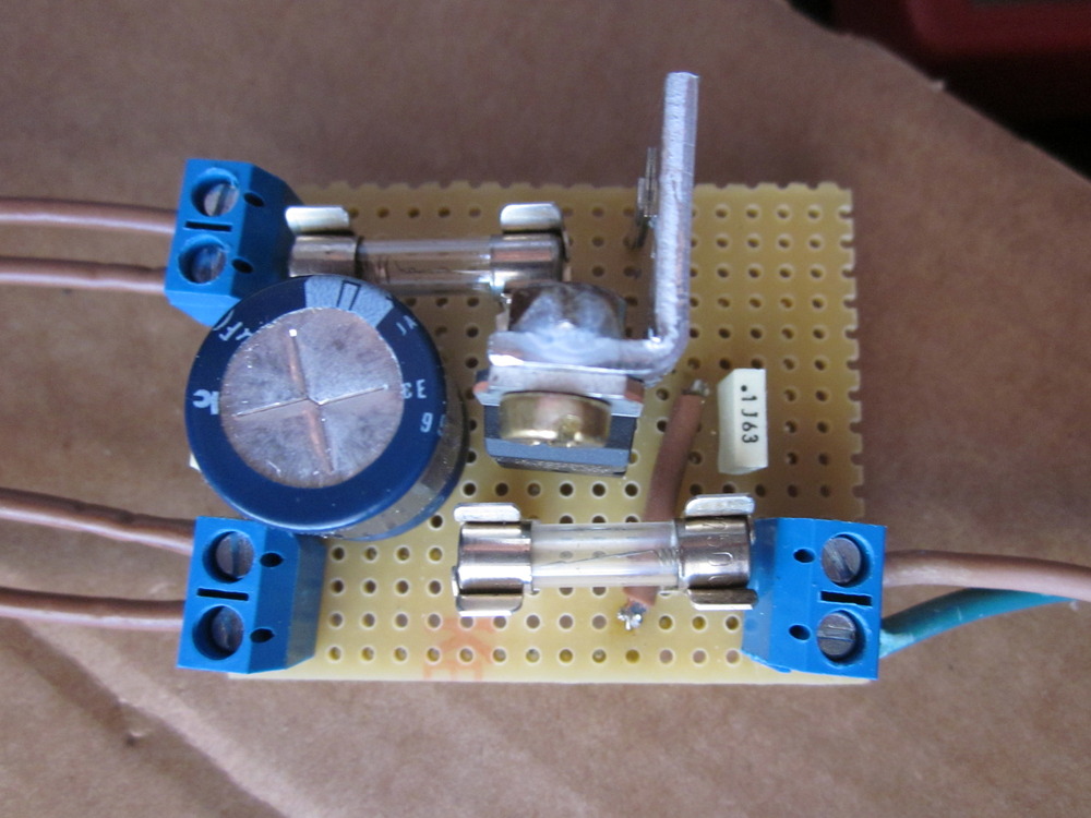

Hallo, ich hab mal eine kleine Frage zu einem Spannungsregler. Ich habe den L7805CV an + 12V DC angeschlossen. Zwischen Eingang und Masse einen 1000yF Elko und ein 220nF Kondensator. Zwischen Ausgang und Masse habe ich einen 100nF Kondensator. Es fließen max. rund 70 mA. Die 12V werden zusätzlich auch noch für ein LED Flexband verwendet. Dort fließen rund 105 mA. Nun meine Frage, ich habe den 7805 mit einer AluminiumPlatte gekühlt, da er trotz so geringer Belastung ( kann max. 1,5 A ) leicht warm wird. Um die Temperatur zu erfahren, bin ich mit der Oberlippe an den Kühlkörper gegangen ( wegen guter Temperaturfühligkeit) dabei ist mir ein leichtes Kribbeln aufgefallen, so als wenn man sich ein 9V Block an die Zunge hält, ist das normal ? Wenn ich ein Kribbel spühre, fließt doch Strom? Gemessen hab ich zwischen Kühlplatte und +12V 0,3 yA, darf das so sein ? Danke im Vorraus André
Andre G. schrieb: > bin ich mit der Oberlippe an > den Kühlkörper gegangen ( wegen guter Temperaturfühligkeit) dabei ist > mir ein leichtes Kribbeln aufgefallen 1. Rasieren 2. Sicher, dass da keine Masseverbindung oder ein Steckenetzteil im Spiel war? 3. Spannung gegen Erde messen, z.B. gegen PE einer Steckdose oder Wasserleitung oder Heizung. Dann über 1kΩ Erden. Spannung messen. mfg mf
Andre G. schrieb: > Um die Temperatur zu erfahren, bin ich mit der Oberlippe an > den Kühlkörper gegangen ( wegen guter Temperaturfühligkeit) dabei ist > mir ein leichtes Kribbeln aufgefallen Was für ein Netzteil? Was Du merkst sind Ableitströme (http://de.wikipedia.org/wiki/Ableitstrom) aus dem Netz durch das Netzteil. Entweder bei einem konventionellen Trafo mit Eisenkern als kapazitive Kopplung der Wicklungen oder bei einem Schaltnetzteil als Ableitstrom durch die Entstörkondensatoren. Ein sehr geringer Ableitstrom ist zulässig und kaum zu vermeiden. Der Mundbereich, aber auch teilweise die Fingerspitzen sind sehr empfindlich gegenüber schon geringen (Wechsel-)Strömen. > doch Strom? Gemessen hab ich zwischen Kühlplatte und +12V 0,3 yA, darf > das so sein ? Mit dem Stromfluss im Sekundärkreis hat das nichts zu tun. Wenn Du zwischen Kühlkörper (liegt beim 78xx auf Masse) und +12V misst, sind die 300mA der Kurzschlussstrom, den Dein Netzteil bringt. Wenn Du den Ableitstrom wegbekommen willst, muss Du die Masse der Sekundärseite erden. Allerdings wird Dein Gerät damit zu einem SK-I-Gerät (http://de.wikipedia.org/wiki/Schutzklasse_%28Elektrotechnik%29) und Du müsstest alle konstruktiven Maßnahmen für SK-I beachten. Also lebe lieber damit und betreibe es mit Schutzkleinspannung / Schutzisolierung.

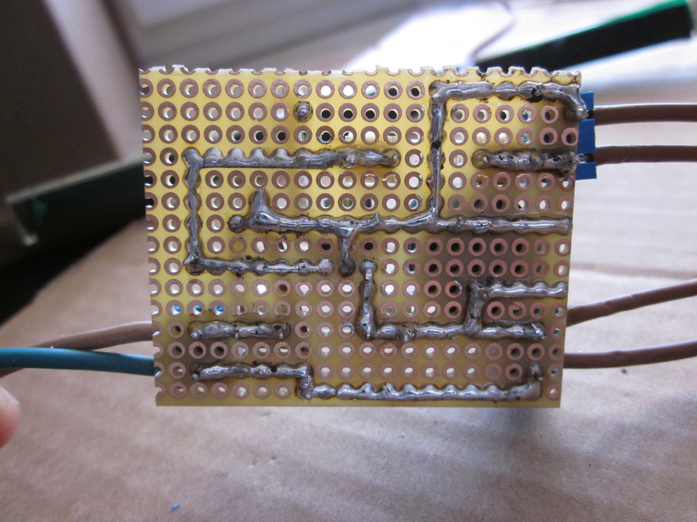

Zur Verdeutlichung die Bilder im Anhang. Das Netzteil ist ein Waterproof LED power supply mit konst. 12V Gleichspannung und max. 2,5A von D E (rote Buchstaben). Es hat an der 230V~ Seite die Anschlüsse für L,N und Erde, wobei ich Erde nicht angeschlossen hab. EDIT: zu dem Netzteil : http://www.google.de/url?sa=t&rct=j&q=de%20550-073-00&source=web&cd=1&ved=0CCgQFjAA&url=http%3A%2F%2Fwww.simpled.de%2Fprodukte%2FK06.1-Netzg-K-Sp.pdf&ei=ds4rT6PfOsrTtAb3mpybDQ&usg=AFQjCNHzIIwh1wBp2kHZNax0wmFrKfqKvg Seite K06.1-06 das erste auf der Seite (Art Nr. 550-073-00 )
Andre G. schrieb: > wobei ich Erde nicht angeschlossen hab. Äh - Lebensmüde?!?! Wahrscheinlich ist GND des Ausgangs mit Erde verbunden, damit eventuelle Ableitströme abfließen können und im Fehlerfall nicht gleich das ganze Netzteil unter Spannung steht. Diese Ableitströme hast Du da gespürt. Was würde passieren, wenn eine Phase zufälligerweise (Fehlerfall) Kontakt zum Netzteil-Ausgang hätte? Richtig: Du wärst tot. Schließe die Erde an, das ist deine Lebensversicherung!!! Gruß Jonathan
Andre G. schrieb: > Zur Verdeutlichung die Bilder im Anhang. Tipp: Halte dein Gesicht in sowas nicht mehr rein.
Andre G. schrieb: > wobei ich Erde nicht angeschlossen hab. Willst du den Darwin-Award gewinnen? Schliesse bitte die Erde an. Wenn nicht für dich dann wenigstens für Leute die in Reichweite deiner Geräte kommen.
