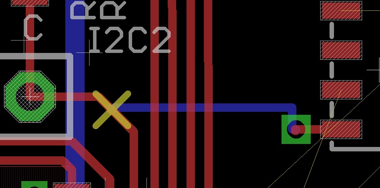

Hallo beim routen von hand setzt eagle statt eines 2. vias ein gelbes X ? das 1. via hat er noch von selbst gesetzt aber das 2. will er ums verrecken nicht ? was mache ich falsch ? gruss
Das gelbe X steht für eine Luftlinie die von oben nach unten durch die Leiterplatte durchgeht. Also die Oberseite und die Unterseite verbindet.
schön, aber wie bekomme ich das prog. dazu, an der stelle das 2. via zu setzen so das das blöde X verschwindet ?

Das sieht mir so aus, als ob Top und Botton nicht genau übereinanderliegen. Blende mal Grid ein und zoom ganz gross an das Kreuz
also du hast die Lage gewechselt beim routen oder hast du an dem Punkt ausversehen neu angesetzt? Das Gelbe x zeigt ja an das die Punkte exakt übereinander sind. Beim Lagenwechsel macht Eagle normalerweise das Via mit. Du kannst im Route Befehl das Via auch erzwingen mit dem gleichzeitigen Halten der shift oder strg Taste(bin mir da grade nicht sicher) und linker Mausklick. Ansonsten must du das via manuell nachsetzen und in das Netz umbenennen.

Klaus schrieb: > wie wärs mit dem Befehl via????!!!!?!?!?!?! Hast du ein Problem mit der Tastatur? @AD (Gast): Ich habs ausbrobiert: Shift plus Linksklick erzeugt VIA, Danke für den Tip.
