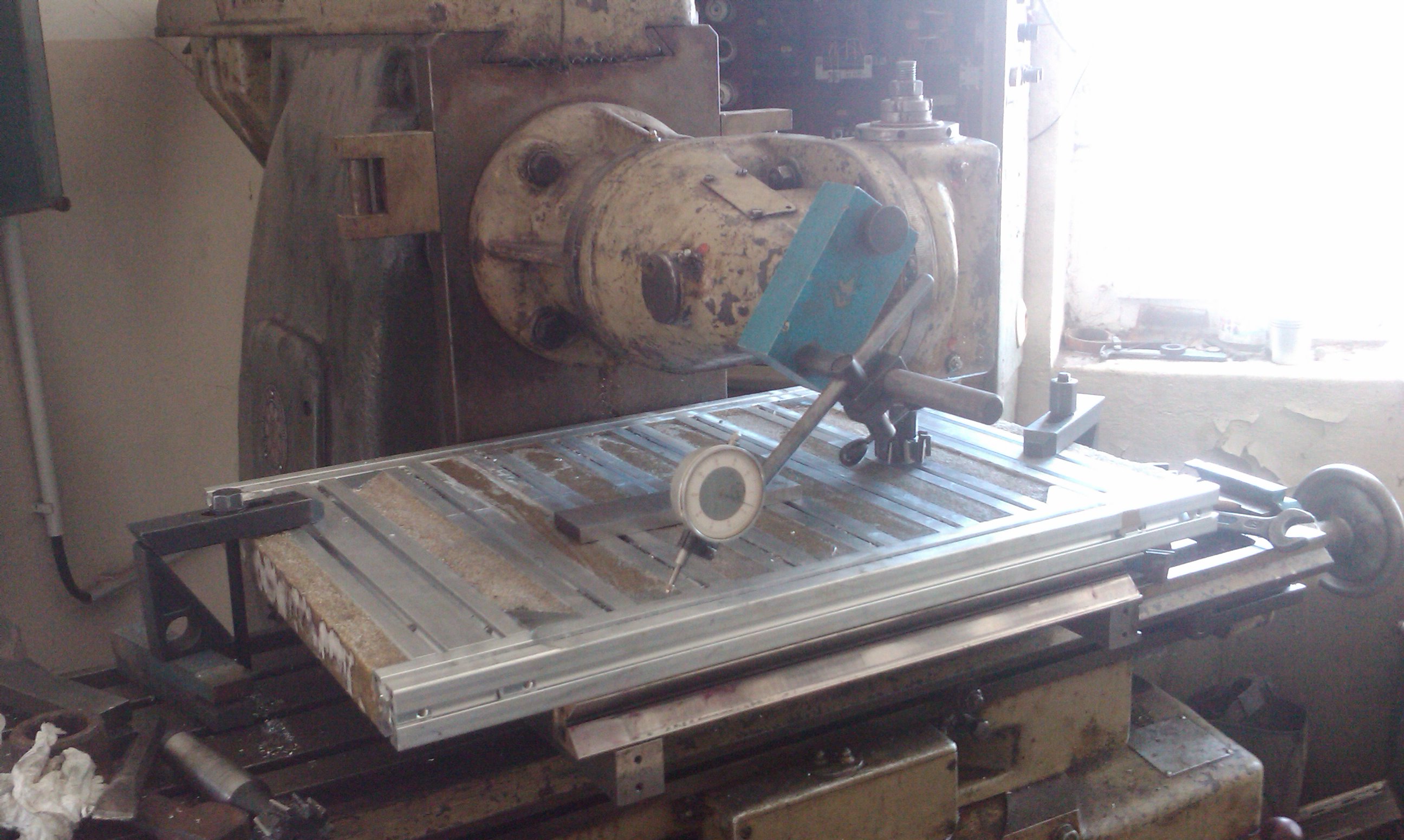

ps.: was Vc angeht, will ich immer einen Zahn pro Step haben. Ich arbeite fast ausschließlich mit 2 Zahn Fräsern VHM. Die hier kann auch mit einem Schlagzhn.. oder Messerkopf. Jedenfalls mit 180 UpM ohne Emulsion... Ist aber nicht CNC und nicht von Hermle.
Und gehoert in andere Hande, Deine sind es nicht wert.
Wie kann man Maschinen und Messwerkzeuge nur so behandeln ?!
Dem fehlt ne schöne Heidenhain-Messvorrichtung. Kann sich bloß nicht jeder leisten.
Nein, ihm fehlt Berufsehre, eine Kanne Oel und ein Lappen.
Peter W. schrieb: >> Ist aber nicht CNC und nicht von Hermle. > > Und gehoert in andere Hande, Deine sind es nicht wert. > Wie kann man Maschinen und Messwerkzeuge nur so behandeln ?! Du bist ja sooooo schlau. Warum weist Du dann nicht das ich weder aufgepsannt noch die Maschine bedient habe ??
Stephan Henning schrieb: > Peter W. schrieb: >>> Ist aber nicht CNC und nicht von Hermle. >> >> Und gehoert in andere Hande, Deine sind es nicht wert. >> Wie kann man Maschinen und Messwerkzeuge nur so behandeln ?! > > Du bist ja sooooo schlau. > Warum weist Du dann nicht das ich weder aufgepsannt noch die Maschine > bedient habe ?? Naja, die sieht schon etwas heruntergekommen aus...

A. R. schrieb: > Ihm fehlt nicht nur die Berufsehre. > Bei diesen dummdreisten Antworten fehlt scheinbar auch der Verstand. Lesen kannst Du offenbar wie einige andere auch nicht. Das ist nicht mein Fräse, ich habe nicht aufespannt und nicht daran gearbeitet. Das einzige was mir an diesem Bild genört ist das UHG auf das Foto und das Alu Gestell das aufgespannt wurde. Das dunkle sind die Buchstaben. Ölkanne brauche ich nicht. Ich nehme eine Fettpresse mit Spitzmundstück. Was den Verstand angeht, hast Du soooo viele Sach- und fachdienliche Hinweise mit samt Tabelen und Bearbeitungshinweisen geliefert, da halte ich mich lieber zurück. Außer Rummotzen und der Erkenntnis das Du Bohremulsion benutz, die viel von uns auch kennen und benutzen, kam von Dir nichts. Du bist ein Gwinn für das Forum, wenn auch fachliche Argumente aus bleiben kann doch jeder weingstens verbal was bei Dir lernen. Das ist doch auch was. > Ihm fehlt nicht nur die Berufsehre. woher nimmst Du eigentlich die Weisheit zu wissen, das ich keine Beruf erlernt habe ? Findest Du Dein Verhalten nicht selber etwas anmaßend ? Antworte nicht !! Ich verzichte gern darauf.
Ich auch, denn scheinbar gelingt es dir nicht, meinen Ausführungen zu folgen, geschweige denn, mir die Formel für die Berechnung der Vc zu nennen.
Zu meiner Zeit wurde Alu mit Spiritus,Messing oder Kupfer mit Petroleum ,Stahl mit Bohrwasser (35er Öl und Wasser)geschmiert.Zum schneiden von Gewinden gab es Rüböl.Heute benuzt man zum kühlen auch Pressluft oder per Ultraschall feinst zerstäubte Flüssigkeiten (???)als Minimalschmierung.
A. R. schrieb: > Ich auch, denn scheinbar gelingt es dir nicht, meinen Ausführungen zu > folgen, geschweige denn, mir die Formel für die Berechnung der Vc zu > nennen. ich bin es Leid, aber ich habe keine Lust mich von einem Besserwisser diffamieren zu lassen, zumal Du nur auf den 20.00 UpM rumhackst aber selber nichts sinnvolles beiträgst. Falls Du in Physik nicht aufgepasst hast, weil cool rumhängen wichtiger war, hier der damalige Unterricht. Physik 7. Klasse: Der Kreisumfang ergibt sich aus Pi mal Durchmesser. Das ganze multiplizierst Du mit der Drehzahl. WAS, SO EINFACH ???.... nicht ganz..... Soweit wärst Du schon in der Schule gewesen. In der Berufslehre, die ich ja wie Du glaubst nicht hatte, hast Du dann noch dazu gelernt das Ergenis durch 1000 zu dividieren. Das nennt sich dann Vc. Ich nenne es Kreisumfangsgeschwindigkeit. Wie ich schrieb, einen Zahn/Step, minimum. LESEN !!! Du solltest nicht verurteilen, von dem Du nichts weist. Hier war die Rede von einer FBS 240. Die kann nur zwischen 10.000 und 20.000 UpM. Wer aber das Drehoment dieser Maschine nicht kennt, sollte vielleicht überlegen was er sagt und wen er generell als Idioten hinstellt, nur weil von 10.000 oder mehr UpM die Rede ist. Du kennst die FBS240 warscheinlich nicht, und kannst sicher auch nicht das benötigte Drehmoment für 500mm/Min Vorschub ausrechnen. Welchses max. Drehmoment hat sie denn überhaupt, bei welcher Drehzahl, das hattest du doch bestimmt in der Berufslehre ?? HERR OBERLEHRER ?????
Ja Mann ich bin voll kuuhl rumgehängt und zu sch... hatten wir damals auch nix,aber immer dicht wie Eimer, ich nehm einfach den Fräserdurchmesser in m, dann passt er in die Formel oder das Dingens zum Ablesen. Die heilige FBS240 kostet nichmal 40 Euros, also wird sie annähernd kein Drehmoment haben oder zumindest wenig, so ein Werkzeug hätte ich nicht als Zwölfjähriger gekauft. Aber um dieser Diskussion ein Ende zu bereiten werter Stefan, lade ich dich mal ein, zum Fräsen, zu uns in die Bude. Die FBS könnte man da zum Entgraten gebrauchen, falls sie über einen vernünftigen Rundlauf verfügt, Spiritus zum Farbreste abwischen. Eine Bitte hätte ich da noch bevor du kommst- sei bitte ruhig , wir müssen uns konzentrieren und sei nicht so frech, da hats echte Kerle,mit Muskeln vom Stahl herumtragen, die auch böse werden können. Na, ist das ein Angebot?
