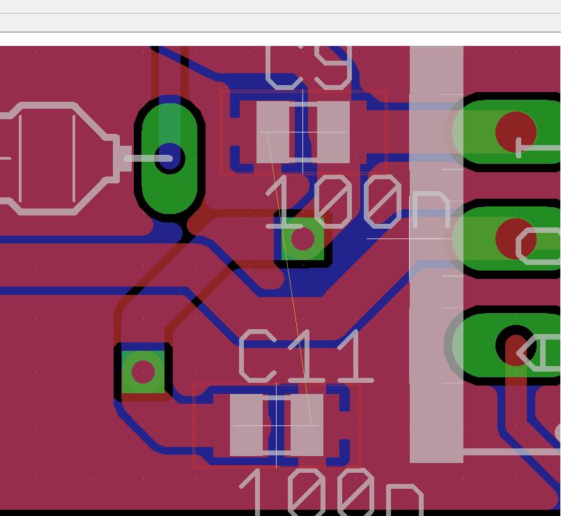

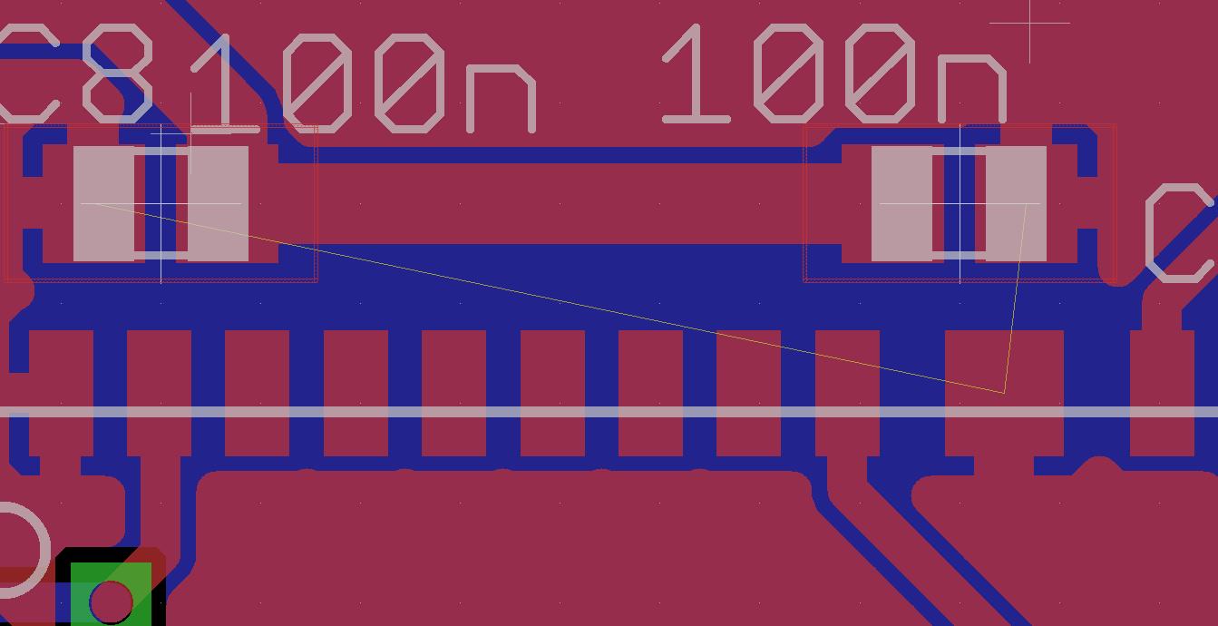

Ich habe gerade meine Eagle board komplet mit hand geroutet ich habe 2 fehlern und zwar Width das kommt davon weil ich meine platini beschriften wollte unterseite und oberseite. eine andere problem ist das ich 4 luftlininen habe und das sind GND verbindungen nur ich habe 2 massenflächen eingefügt unterseite und oberseite nur woher kommen die 4 luftlinien die sehe ich nun beim routen. verbindet er die GNDs nicht oder was ist das? wie kann ich das alles beheben danke schonmal vorraus

Da konnte er wohl fürs GND-Polygon keinen Weg finden. Tip: Zum Schluß die gesamte freie Fläche mit "via 'GND'" zupflastern.

K. k. schrieb: > nur woher kommen die 4 luftlinien die sehe ich nun beim routen. > verbindet er die GNDs nicht oder was ist das? Du mußt dafür sorgen dass alle Masseverbindungen miteinander verbunden sind.

@deniz82 Setzt einfach ein zusätzliches Via und gib ihm den Namen Gnd.
K. k. schrieb: > meine frage wieso verbindet er die vier luftlinien nicht > > mit der masse? Weil kein Platz ist, um eine Kupferfläche so zu platzieren, um die Verbindung herzustellen. Z. B. im letzten Bild die Kondensatoren etwas nach oben rutschen; dann ist genug Platz, um dazwischen mit Massefläche aufzufüllen. Und bitte überarbeite mal Deinen Schreibstil; von Deinem SMS-Stil kriegt man Augenkrebs.
Ganz einfach: Weil es keinen Platz gibt, um die Masseflächen zu führen. In Deinem letzten Bild ist es ganz deutlich. Schieb den Kondensator etwas nach links und das IC wird an GND angeschlosen. So wie der Kondensator liegt ist kein Platz zm Anschluß des IC vorhanden. Den Platz gibst Du u.a. durch geschickets Plazieren der Bauteile und durch die DRC vor.

geh mal auf change -> width -> 12 und klicke dann auf deine beiden Massepolygone (am Rand). damit änderst du die Breite der Geraden, aus denen Eagle die polygone auffüllt. Dann sollte auch auf dem 2. Bild eine Verbindung zwischen beiden Masseflächen entstehen. Ansonsten, wie oben schon beschrieben: nimm dir den Salzstreuer und streu GND-Vias über die Platine, insbesondere neben den GND-Anschlüssen von Bauteilen.
Auf beiden Bildern sind die Kondensatoren direkt parallelgeschaltet. Was ist der Zweck? Arno
