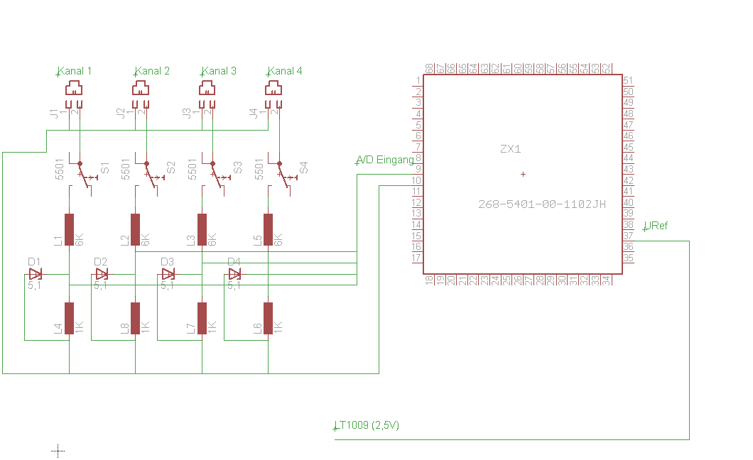

Hiho Also ich baue grade ein Volltmeter ich soll eine Spannung messen von 0V bis 30V maximale Frequens 150HZ (vernachlässigbar?). Ich habe einen PIC16F887 zur verfügung der sollte 5V am A/D Wandler aushalten können laut Datenblatt somit habe ich ein Spannungsteiler von 6:1 realisiert. Da ich 4 Kanäle gleichzeitig Messen soll habe ich mir gedacht das ich die Verschiedenen Kanäle über verschiedene Spannungsteiler laufen lasse jenachdem welcher Taster bedient wurde, wird der dazugehörige Spannungteiler dazugeschaltet. Da der PIC das Signal in 10bit ausgibt weiß ich nicht wie ich die 7 segment Anzeigen ansteuern soll. Es sollen 4 7Segment Anzeigen angesteuert werden 2 vor dem Komma und 2 dannach. Das wäre meine erste Frage und eine hätt ich da noch und zwar wenn ich 0,2V Messen will werden die ja durch den Spannungsteiler zu 0,029V wird das dann nicht ungenau? Desweiteren sollte ich Die Spannung über eine RS-232 Schnittstelle auslesen können, dies wollte ich mit dem MAX232 machen einfach Parallel zu den Ausgängen des A/D Wandlers schalten? Falls ihr noch irgendwelche zeichnungen und oder Dokumentationen braucht einfach ein Kommentar machen. Ich bedanke mich schonmal für eure hilfe. Ich werde natürlich nebebei weiter daran grübeln und schwitzen :)

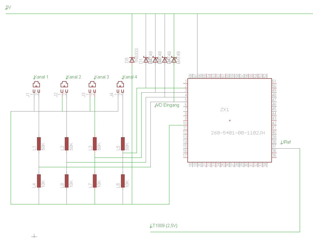

So habe ich mir das mit den 4 Kanälen vorgestellt verbesserungen ??
> So habe ich mir das mit den 4 Kanälen vorgestellt verbesserungen ?? Na ja, was heisst Verbesserungen, vielleicht so bauen, daß es funktioniert ? Du kannst nicht die 4 Spannungsteilerausgänge verbinden. Jeder muß in seinen eigenen A/D-Eingang des PIC, der hat ja auhc genug davon. Das spart dann auch die Schalter. Und statt 1k/6k kannst du 10k/60k verwenden, wenn du auf 1/7 reduzieren willst. Willst du aber nicht. Rechnen ist nicht deine Stärke. Statt den Z-Dioden von Masse zum Eingang lieber eine Schottky Diode wie BAT49 von jedem A/D-Eingang zu VCC, damit zu hohe Spannung abgeleitet werden, und nur 1 Z-Diode von 5V6 zwischen GND und VCC.

>Und statt 1k/6k kannst du 10k/60k verwenden, wenn du auf 1/7 reduzieren >willst. Willst du aber nicht. Rechnen ist nicht deine Stärke. >Statt den Z-Dioden von Masse zum Eingang lieber eine Schottky Diode wie >BAT49 von jedem A/D-Eingang zu VCC, damit zu hohe Spannung abgeleitet >werden, und nur 1 Z-Diode von 5V6 zwischen GND und VCC. Die Widerstände habe ich nun geändert zu dumm von mir -.- Also das mit den Shottky Dioden sieht schon ein wenig komisch aus ? Und Die Z-Diode bringt da doch nichts?

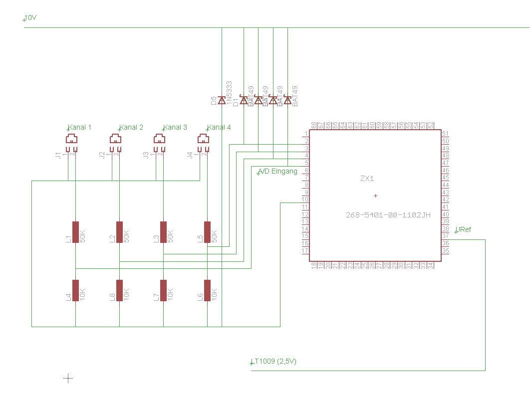

> Also das mit den Shottky Dioden sieht schon ein wenig komisch aus ? > Und Die Z-Diode bringt da doch nichts? Die gehen ja auch nicht nach 10V, sondern nach VCC des uC, also 5V.
Sollte das so sein'?? Hmmmm kann mir einer mal sagen was passiert wenn ich die Schottkys weglasse?? wäre echt hilfreich
> Hmmmm kann mir einer mal sagen was passiert wenn ich die Schottkys > weglasse?? Dann fliesst bei mehr als 1500V am Eingang (electrostatic discharge, weil man mit geladenem Pullover drankam) mehr als 30mA über die Eingangssschutzdioden und der PIC geht in den Latch-Up der ihn - je nach Leistung der Spannungsquelle - zerstört.
