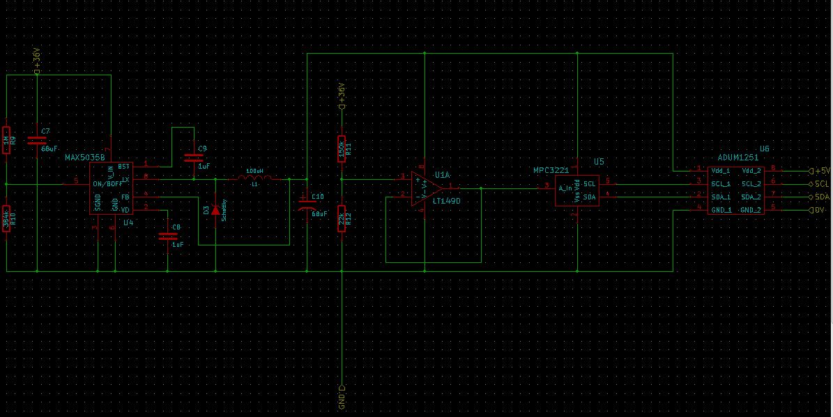

Hi, erst mal zu meiner Hardware: Atmega32 3*MPC3221 ADC mit I2C Interface (Einer ist über einen ADUM1250 isoliert) Mein Programm holt sich die Daten von einem ADC. Das läuft auch recht gut. Doch nach ein paar Sekunden (Unterschiedlich) bleibt SDA auf LOW hängen. Ich denke es liegt an dem Isolationsbaustein, da ich diesen über einen Fet zu schalten kann. Wenn er nicht zugeschaltet ist läuft alles wunderbar. Kann mir irgendjemand einen Tip geben woran es liegen könnte? Ich habe die zwei Kondensatoren ,die im Datasheet in Figure 9. zusehen sind nicht eingebaut. Frag mich nicht warum ich weiß es auch nicht. Könnte mein Problem dadurch entstehen? Ich weiß es ist schwer so durch die Glaskugel, aber dennoch danke. Beitrag "I2C hängt bei Stop Condition"

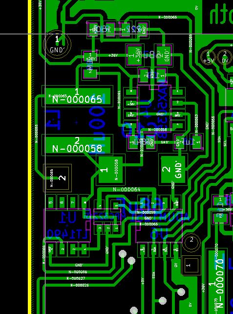

Sorry, das hat mir meine Glaskugel nicht gesagt^^ Trozdem Schaltplan, Boardlayout, Pull Ups?
gra schrieb: > Trozdem Schaltplan, Boardlayout, Pull Ups? Pullups 10K auf beiden Seiten vorhanden (SDA u. SCL). Hab nun die Kondensatoren (47nF) auf beiden seiten (GND -VCC) und es funktioniert noch nicht

Der FET schält dann GND' auf GND und bringt somit den ADUM in zum laufen und in den BUS.
gra schrieb: > Schaltplan, Boardlayout, Pull Ups Bin mal gespannt was du sagst gra. Bei dir hat es ja ohne probleme funktioniert. Vielleicht siehst du den Fehler sofort. (Hoffe ich :)

Kann dein Schaltbild überhaupt stimmen? Der ADUM 1251 sendet den Clock unidirektional von 1 nach 2. An Port 1 hängt aber der MPC Slave, nicht der Master.
Stefan schrieb: > haben deine MCP3221 auch wirklich unterschiedliche Adressen ???? Ich hoffe es doch, hab sie extra so bestellt!! Klaus Falser schrieb: > Der ADUM 1251 sendet den Clock unidirektional von 1 nach 2. Das stimmt! Aber der Adum 1250 sendet auch den Clock bidirektional!
Klaus Falser schrieb: > Was denn nun? > Verwendest Du den 1250 oder 1251? sry hab gerade bemerkt, dass ich oben einen Tipo hatte. Ich hab den 1251.
Und der ist unidirektional und mit der falschen Richtung angeschlossen, oder?
Manfred Schreier schrieb: > 1251. So eine Sch... Also Ich habe den bidirektionalen!!! (1250) Der kann den SCL und den SDA in beide Richtungen weiter geben.
gra schrieb: > Habe letztes Jahr ein paar verbaut. Hei hattest du mal Zeit dir meine Pläne anzuschauen???
Hi,ist dein Problem schon gelöst? In deiner Schaltung am 06.02.2012 16:48 habe ich keine Pull-Up Widerstände zwischen MCP3221 und ADUM1250 gesehen. Aber du hast geschrieben "Pullups 10K auf beiden Seiten vorhanden (SDA u. SCL)." Stecken die irgendwo?
ja die hab ich leider vergessen und dann in THT nachgerüstet. (oder nach gepfuscht :(
