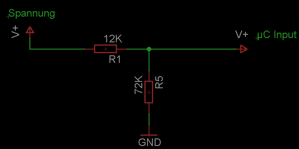

Es soll angezeigt werdne, wenn es eine 5V versorgung ist, ob nun da 5 oder 3,5 anliegen ;) Mal ganz grob, so auch bei den anderen. Es geht nicht mal aufs 10tel genau. Das sei egal, es muss einfach billig und sicher sein ;) Wenn ich einen Spannugsteiler von 1 zu 6 baue, könnte ich bis 30V Eingangsspannung rauf. Ist das so lösbar (Anhang)? LG
Tim E. schrieb: > Wenn ich einen Spannugsteiler von 1 zu 6 baue, könnte ich bis 30V > Eingangsspannung rauf. Ist das so lösbar (Anhang)? Du hast die Werte vertauscht - deine Schaltung macht aus 0..30V dann 0...26V. Ich würde 10k längs und 1.78k gegen Masse nehmen. Falls bei einem Fehler Überspannung > 30V oder Unterspannung < 0,3V auftreten kann, muss der Längswiderstand zusätzlich noch den Strom begrenzen. Sonst brennen im PIC die Klammerdioden durch. Ich würde zusätzlich noch einen kleinen Pufferkondensator (z.B. 4.7 nF) zwischen ADC-Eingang und Masse spendieren. Gruß, Max
Lies Datenblatt Seite 308: "The maximum recommended impedance for analog sources is 10 kΩ." Entweder machst Du den Spannungsteiler niederohmiger oder machst einen OpAmp als Impedanzwandler hinter den Spannungsteiler. fchk
Frank K. schrieb: > Lies Datenblatt Seite 308: "The maximum recommended impedance for analog > sources is 10 kΩ." Entweder machst Du den Spannungsteiler niederohmiger > oder machst einen OpAmp als Impedanzwandler hinter den Spannungsteiler. Das kann man ausgleichen wenn man nicht schnell messen muss. Oben war schon der Tipp mit dem Pufferkondensator von einigen Nano. Damit 'sieht' der A/D Wandlerkanal wenn er umgeschaltet wird dynamisch eine deutlich niedrigere Impedanz und der s/h Kondensator kann hinreichend schnell aufgeladen werden ohne dass die Spannung zusammenbricht. Kommt halt darauf an wie viele Messungen / s er durchführen muss. So wie ich den TO verstanden habe ist das eher unkritisch, also kann er nach dem Umschalten des Kanals noch ein paar hundert µs warten und dann messen. Zumal er keine hohe Genauigkit fordert.
