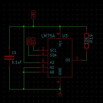

Hi, Ich habe einen LM75A in einem I2C Bus. Ich habe A2 auf high und A1+A0 AUF LOW. Ich habe auf dem Oszi überprüft und die Addresse 0b1001100( + 1 für lesen) kommen an den Pins an, aber der LM75A gibt mir kein Ack. Woran könnte das liegen? wie hoch ist die Wahrscheinlichkeit, das der chip tod ist? (Ich glaube sehr gering)

bei der frequenz solltest du eher auf 3k3 oder 2k2 gehen. Jeh nach Pegel auch. versuch mal die Frequenz auf 20kHz oder so zu drosseln.
...hab gerade mal in meine alte doku geschaut und da sind genauso wie im schaltplan von damals wie bei dir 10k eingetragen, allerdings meine ich damit probleme gehabt zu haben. du kannst ja evtl. mal etwas niedrigere pullups versuchen, wenn es auf dem steckbrett aufgebaut ist. werte zwischen 2k - 10k sollten ja gehen und die beschreibung deines problems gleicht meinem damaligen. der einfachste weg ist natürlich mal einen zweiten lm75 zu probieren, aber das hättest du bestimmt schon gemacht, warscheinlich wirst du nur einen zur hand haben :) hast du den lm75 mal alleine am bus gehabt?

Michael .. schrieb: > versuch mal die Frequenz auf 20kHz oder so zu drosseln. Hab ich versucht, hat nichts gebracht . Hier mal mein Schaltplan. Aber der müsste schon passen. Hab den OS nicht angeschlossen weil ich den Temp_interrupt nicht nutze.
...sieht ja soweit gut aus...ich hatte den os in dem fall unbeschaltet gelassen,da es ja ein ausgang ist, was aber hier nichts zur sache tut. hmmm,dann kann ja nur was in der kommunikation fehlerhaft sein. was für eine programmiersprache nutzt du? greifst du auf fertige twi-routinen zurück, oder hast du diese selber geschrieben? hast du mal sicherheitshalber noch eine stop-condition zusätzlich vor die abfrage (nächste start-condition) gesetzt, um einen definierten start zu haben?

Gelöst!!!!! LM75A hat wohl im Reflowofen oder schon davor den Geist aufgegeben. Danke an alle dir mir weiter helfen wollten. Danke für euern einsatz hier im Forum
