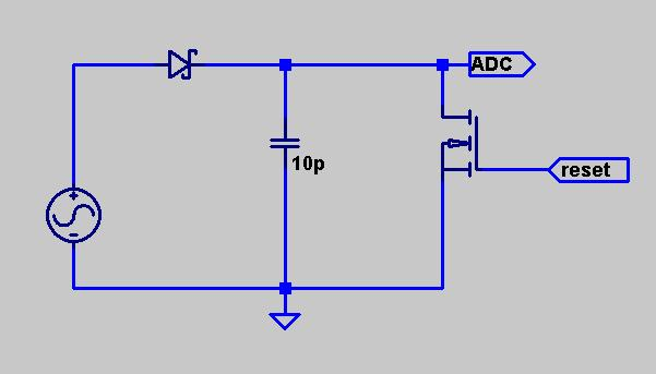

Hallo Forum!
Ich möchte gerne ein Signal messen was nur 1ns lang ist. Leider ist das
Signal viel zu kurz um es zu messen.
Ich habe an eine "Sample and hold" schaltung gedacht.
Wie würdet Ihr das messen ?

von Labi (Gast)
Guten Morgen,
Das Signal kommt aus einem optischen Sensor. Es ist ein Rechteck der
eine Nanosekunde lang ist. max. Spannung 1V min. Spannung 0,1V
Ich habe gerade so im inet gesucht und es wird wirklich nicht leicht
etwas zu finden was so schnell ist..
lg
von Ben _. (burning_silicon)
Ich glaub ohne einen verdammt schnellen Messverstärker, der einen
S&H-Kondensator aufladen kann, wird das wohl nichts.
von eot (Gast)
eigentlich sollte sowas funktionieren. du musst unbedingt ne schnelle
shotkey diode nehmen. Nicht vergessen, die flussspannung muss
kompensiert werde (z.b. durch nen offset).
von hold-gast (Gast)
hallo!
was muss du messen, bzw. wie genau musst du messen, musst du nur
unterscheiden ob es 1V wahr oder 0.1V, wie hoch muss die Auflösung sein?
Wie oft kommt ein Impuls daher? wenn das Signal 1ns lang ist und alle
2ns kommt ein puls ... die wollen ja auch verarbeitet werden!
was steht dir alles zur verfügung, FPGA, uC?
